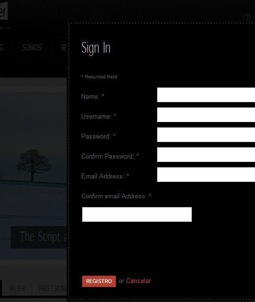

Estoy con un joomla 2.5.3, una plantillade gavick y hay módulos que aparecen en inglés y es por lo que quisiera usar "Gestor Idioma: Editar Override" para traducir pero no reconoce las palabras que le pongo ni como constante ni como valor.
¿Cómo podría poner en castellano estas palabras?
pongo captura de imagen para mejor comprensión del problema

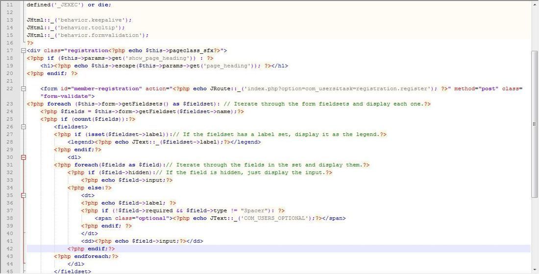

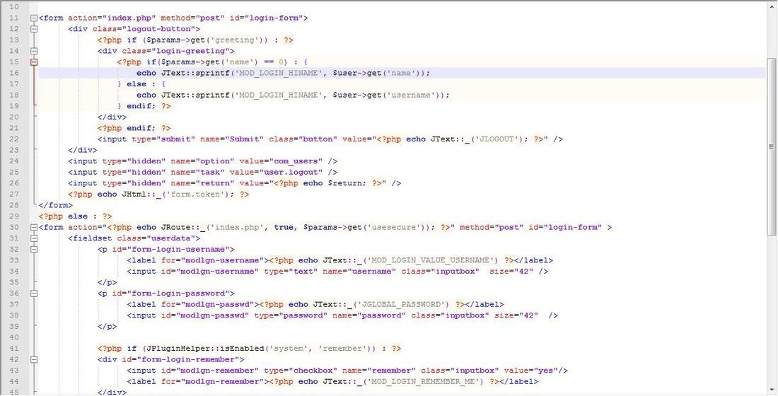

2.Jordi entro en la carpeta htlm y he encontrado los archivos que me sugieres cambiar las palabras directamente
y al abrirlos no se qué es lo que tengo que cambiar envio captura de pantalla.

Lo que tienes que buscar son las constantes que estan escritas en mayúscula , es decir las que estan dentro de la función JText, estas constantes trata de buscarlas desde el override de idioma de Joomla 2.5

era asi como comenzaba este hilo que escribo las cadenas que tengo que traducir en el gestor de idioma en la parte del override y no las encuentra, dice textualmente: No se han encontrado textos que coinciden.
Este módulo para mi es muy importante que esté en castellano no solo los campos sino tambien cuando se pone el dedo por encima aparece una pequeña leyenda tambien en inglés esta en mi web en la parte superior derecha en donde aparce SING IN y todo el desplegable mas las leyenda en inglés.

y solamente he encontrado SIGN IN y alguna mas pero requiered fields por ejemlo no y hay otras muchas que no puedo encontrar en ese archivo que me comentas.
Y cómo voy a traducir aquello que no está en este archivo?
Vaya lio!!!! en fin alguna sugerencia mas?
