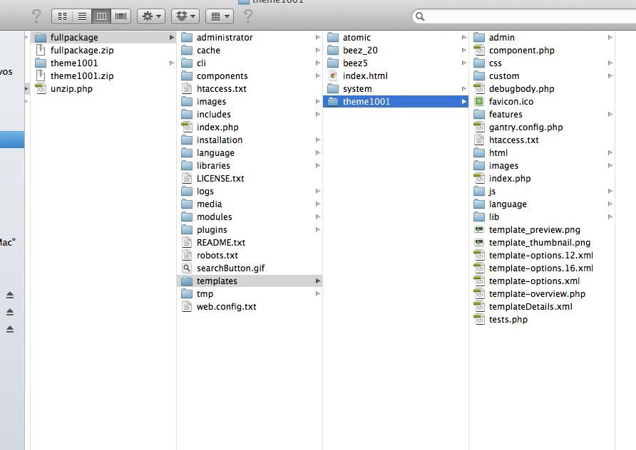

Revisa si el fichero que estás intentando de subir es la plantilla y no es el Pack completo de la plantilla, que lleva adentro los módulos la fuente de imágenes etc.
Envíanos un captura de pantalla de que lleva el el Pack adentro.

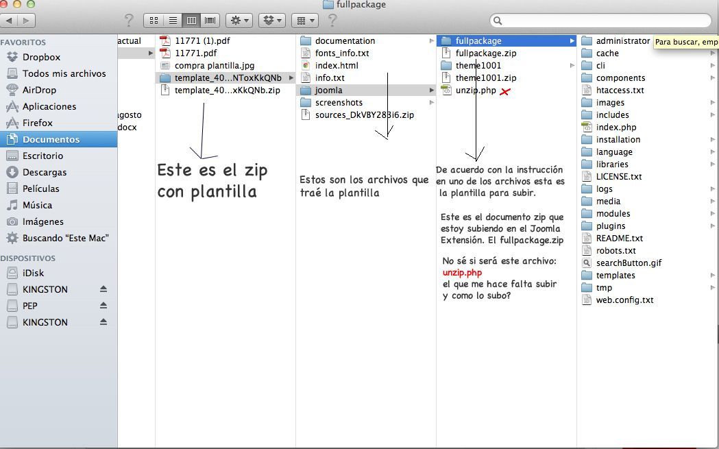

Hola Hicham. Te adjunto pantalla del Pack .
Por otra parte los proveedores de la plantilla me dieron un video donde puede que el archivo que hace falta subir es el unzip.php que vez en la pantalla, sin embargo como ya tengo arriba el joomla, de acuerdo a las instrucciones de webempresa, entonces no sé que hacer con ese archivo, si es el que me está haciendo falta...? ó bien si será otro el problema.

Adjunto pantalla:

Hola Cristian,
Veo que archivo que estás intentando de instalar no es una plantilla sino un archivo QuickStart, es decir la joomla y la plantilla juntos en el mismo pack.
Con este pack no se puede instalar la plantilla aparte.

Hicham
Respuestas: 1908
Hola Cristian,
De lo que veo en la imagen del pack la plantilla debe ser "theme1001.zip".

Respuestas: 450
Hola Hicham te adjunto dos pantallas, creo que logré indentificar el Template, tanto en el fullpackege como en el Tehem 1001.zip
Van dos imagenes, y cada una muestra los archivos correspondientes...

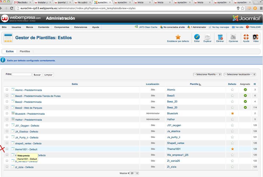

Hola subi la plantilla Themem 1001.zip. Subió bien con éxito pero al selecionarla me da error. Dice:
Unable to find Gantry library. Please make sure you have it installed.
Una vez que se instaló salió esto Gantry library, no sé, si aquí había que hacer alguna gestión para terminar de instalar?
Adjunto pantalla de plantilla instalada
Respondido : 04/02/2013 7:31 pm
