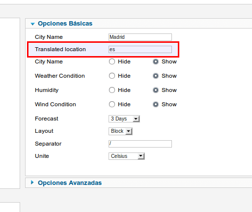

Hola ROSA,
¿Has probado a añadir el identificador de idioma?
Respondido : 18/09/2013 8:27 pm
 ROSA
Respuestas: 79
Hola Luis:
Así no funciona, me cambia el nombre ese parámetro. Hay que hacer alguna cosa más?
