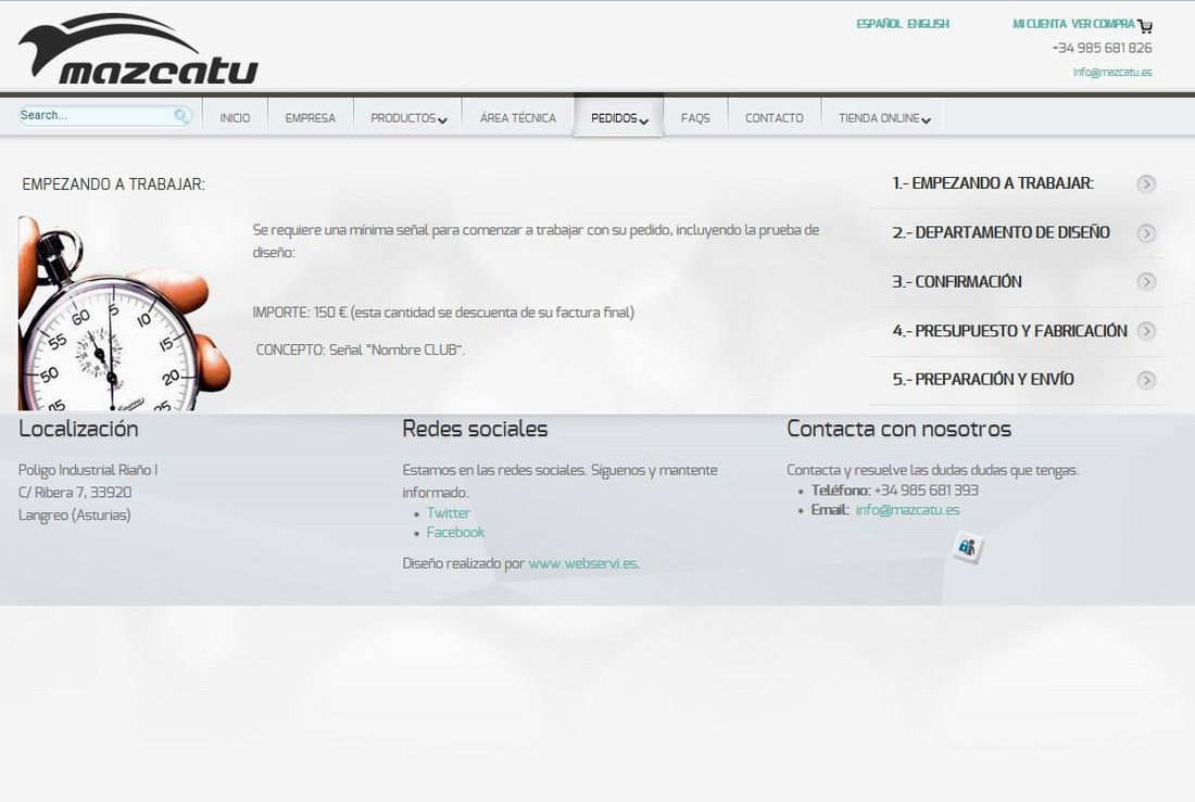

Os escribo para er si me podeis ayudar con un problema que tengo en un sitio que estoy rematando.
Resulta que cuando en un apartado de la web tiene poco contenido, da la sensación que la web queda como sin ajustar so sin rematar, subiendo el footer hasta la parte central del contenido, tal y como os adjunto en la captura.
Se que ésto se podría remediar dando renglones en vacío en el artículo, pero hay veces que carga módulos, o formularios y queda bastante mal.

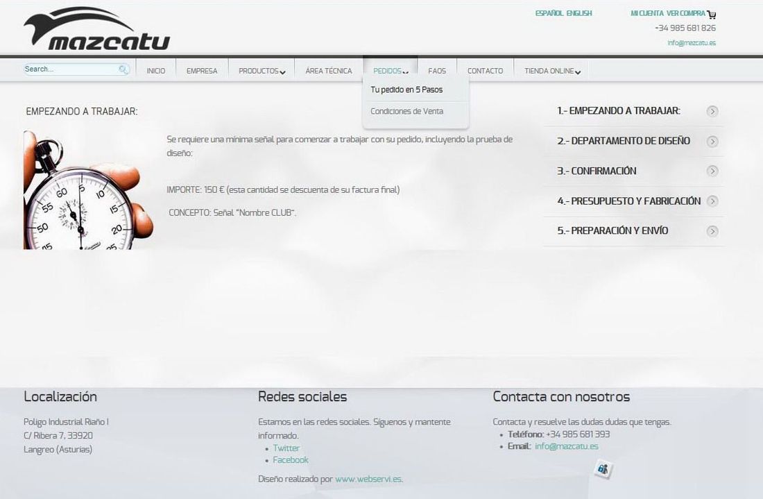

El objetivo seria que quedar algo así, como os adjunto,
Sabreis algun truqiuillo para conseguir ésto?

El footer comienza a mostrarse cuando ya se han terminado de cargar los contenidos de la parte superior, de ahí que suba a esa posición.
Si quieres dejar más espacio puedes optar por 2 tipo de solución. Por un lado, podrías dar un margen inferior a esta parte superior para que no quede tan pegado. Para ello, tendrías que editar alguna de las hojas de estilos CSS que utiliza la plantilla y agregar un código como el siguiente:

Otra solución pasaría por definir un alto mínimo para la parte de contenidos, de forma que si esta no llega a ese alto se aplicará el alto mínimo. Se haría con un código como el siguiente:
#rt-main {
min-height: 400px;
