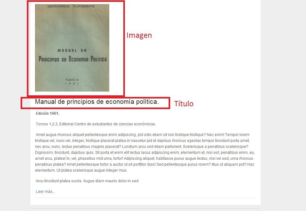

Te refieres que rodee la imagen y no lo esta haciendo como te adjunto en captura?

Exactamente, quiero que rodee la imagen, la imagen que me mostras es dentro del articulo.
Y cuando la veo en la categoria libros.. formato blog...
http://www.bernardokliksberg.com/libros.html
(ahora esta como imagen de introducción (imagen 1))
Si la agrego como imagen dentro del articulo me la agrega antes del titulo del artículo..
Lo que deseo es poder manipularlo como desee, y lo vea hasta el leer mas.. ¿Como puedo hacer?

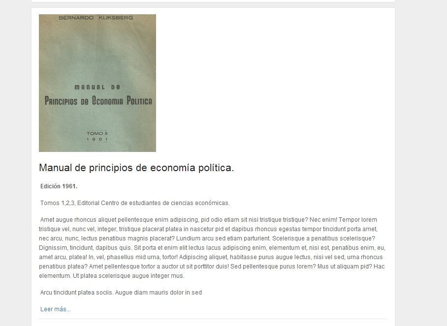

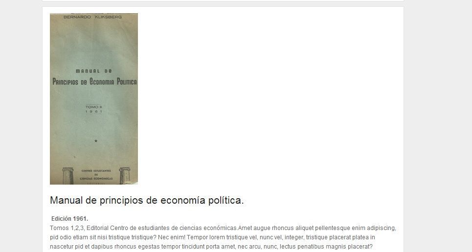

Aquí te muestro un ejemplo de lo que me esta pasando, utilice el ultimo articulo para que se vea como ejemplo...
http://www.bernardokliksberg.com/libros.html?start=30
El último artículos (Manual de principios de economía política) la imagen aparece delante del titulo, yo quiero poder acomodar esto, poniendo el titulo por delante, y que el texto lo rodee.

Hola Julian
Primero para que te sea más facil ver como va quedando si que deberías tener algún editor para los artículos.
Por ejemplo teniendo un editor podrías asignar fácilmente para que una imagen se vea flotante a la izquierda o derecha de manera que el texto lo rodee
Por otro lado la funcionalidad de imágenes y enlaces que trae Joomla para mostrar imágenes como parte de los artículos, depende de la plantilla y no tendrás mucha flexibilidad aqui.
Lo mejor en tu caso si no quieres editar el comportamiento del template que usas es colocar la imagen usando tu editor, tanto para la parte de introducción como para la imagen principal al ver el detalle del artículo.

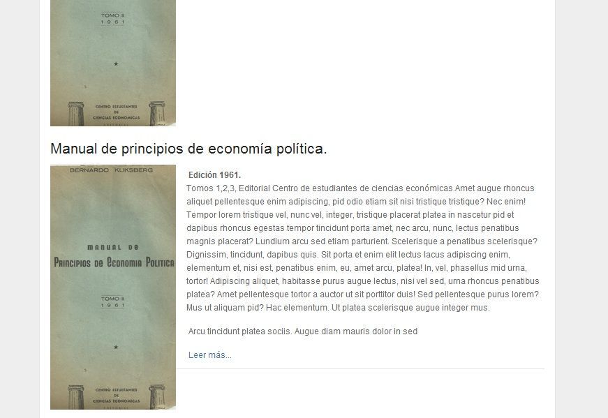

OK comprendido, he habilitado el editor de texto..
Pero entiendo que la plantilla no me va a dejar acomodar los artículos como deseo. ¿Es así?

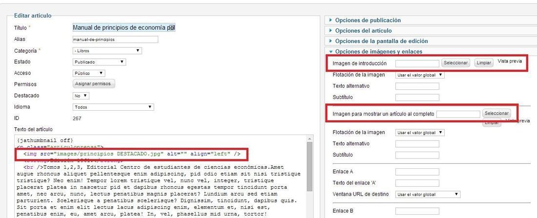

he puesto la imagen con alineación izquierda (imagen 1) pero no veo los resultados.. (imagen 2) ( http://www.bernardokliksberg.com/libros.html?start=30)..
Pero si ingreso en el artículo si lo puedo ver correctamente...
http://www.bernardokliksberg.com/libros/267-manual-de-principios.html
La imagen siempre queda arriba del titulo del articulo...
Este comportamiento es propio de la plantilla?
Respondido : 10/06/2014 5:04 pm

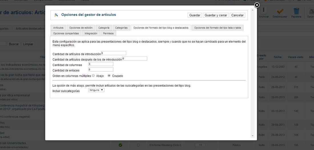

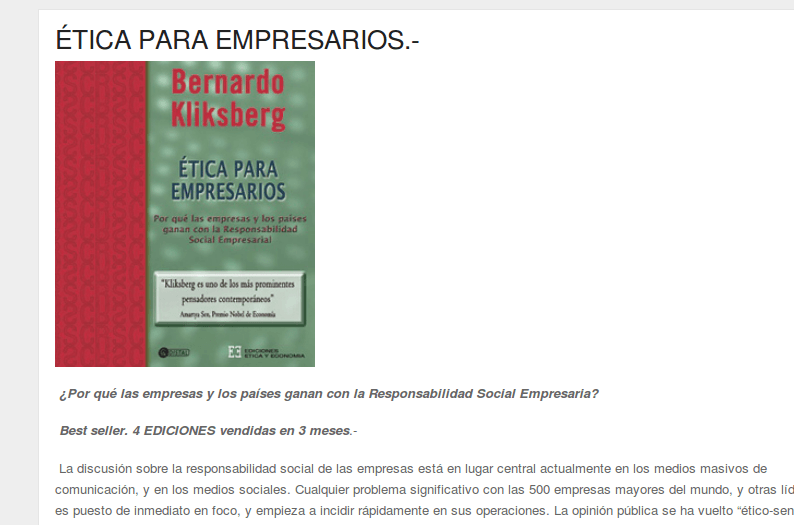

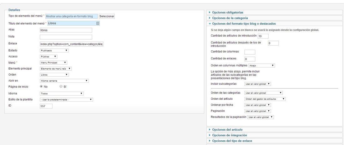

Hola Julian,
Sin embargo las 3 primeras en tu enlace primero de tu última respuesta, se ven correctos, hasta que entras en ellos y se ven como el último en la vista principal no en la vista del artículo.
¿Como están configurados los parámetros en el Gestor de Artículos para la vista Blog?.
Respondido : 10/06/2014 5:25 pm
Julian
Respuestas: 251
Gracias por tu respuesta!
Sisi, es como tu me dices...

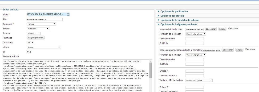

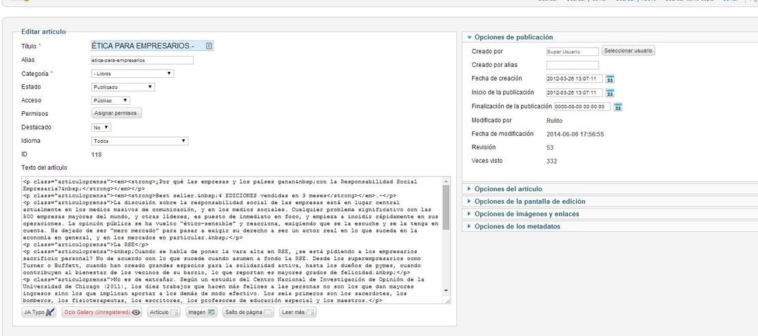

Te adjunto las capturas...
Respondido : 10/06/2014 7:35 pm

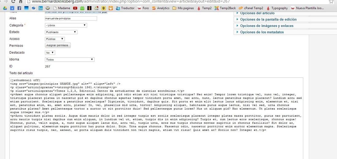

HOla Julian
Parece que las primeras entradas en donde se ve correcto es debido a que tienes una imagen asignada al artículo desde la opción de imagenes y enlaces y no directamente desde el editor ya que al ver el código html las estructuras difieren con respecto al úlltimo artículo
Puedes evaluar quedarte con la imagen de introducción definida a través de la opción de imagenes y enlaces y en el detalle colocar la imagen correspondiente desde el editor.

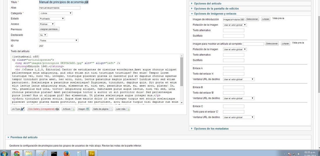

Aplico lo que me dices.. Pero me sucede que se mi insertan las dos imágenes en la presentacion del articulo.. Adjunto capturas..
(Último articulo)
Gracias!

HOla Julian
Entonces quita la imagen de la sección de imagenes y enlaces y quedate sólo con una image que es la del contenido.
Respondido : 11/06/2014 9:20 pm

Pero aquí es donde surge nuevamente el problema de la alineacion... NO muestra la imagen rodeada con el texto..
Adjunto capturas..
Gracias y saludos!!

Hola Julian,
En los otros artículos se ve código
En cambio en Manual de principios de economía política
En los otros artículos estás introduciendo una imagen de "intro" y en el Manual de principios de economía política se muestra la imagen del artículo.
