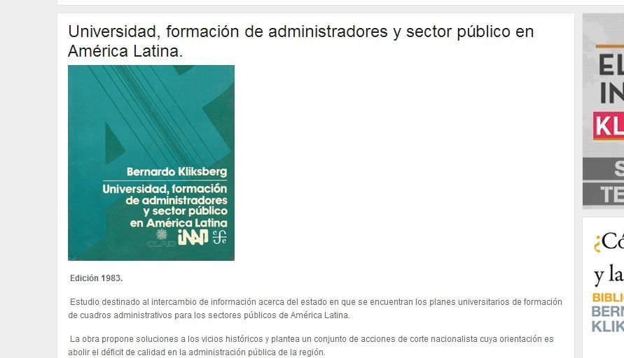

Comprendo lo que me comentas, pero resulta que en ese articulo que me indicas no esta correcto...
Cuando ingresas al mismo, el texto se posiciona por debajo de la imagen...
http://www.bernardokliksberg.com/libros/263-universidad-formacion-de-administracion.html

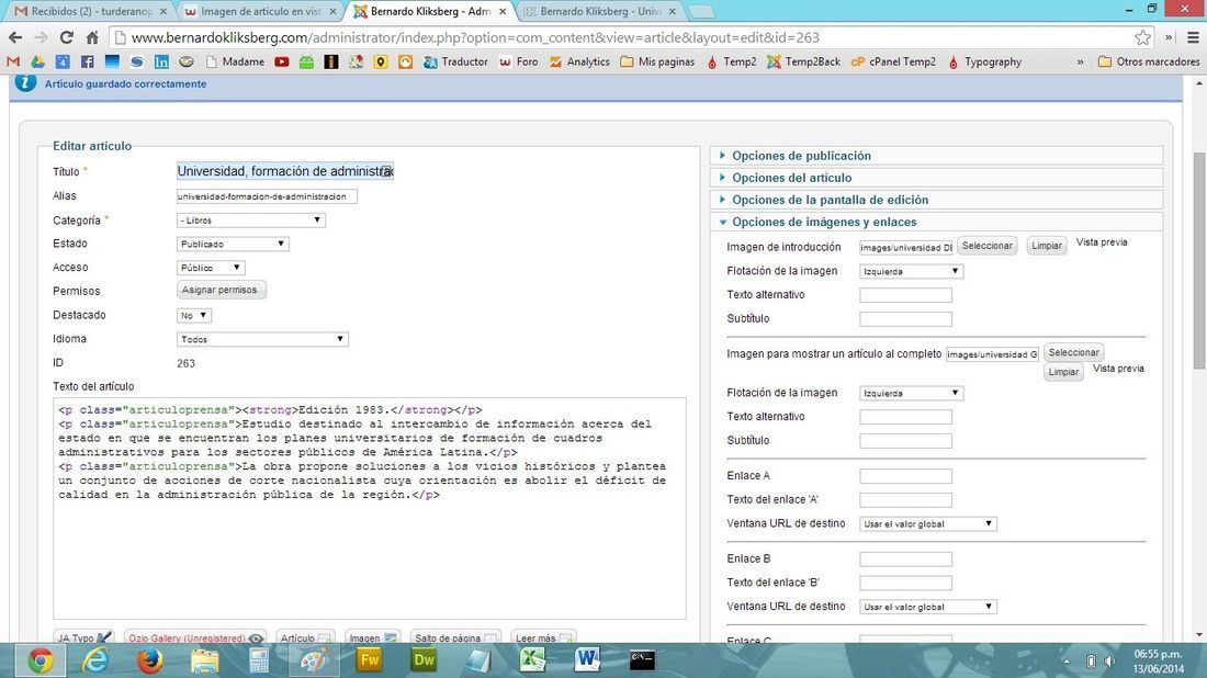

Aqui te adjunto la imagen y el código... dentro del articulo se ve mal...

Al parecer lo mas sencillo será que introduzcas la imagen en el articulo ya que en el código no veo que inserte la clase para alinear la imagen a la izquierda.

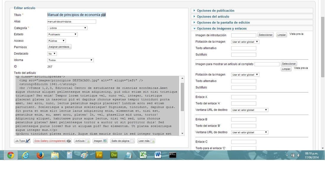

Ok! Comprendo... Aqui el ultimo articulo tengo la imagen agregada en el articulo con alineacion izquierda...
Pero no comprendo donde cometo el error o que debo hacer para que la alinie en la vista de blog.

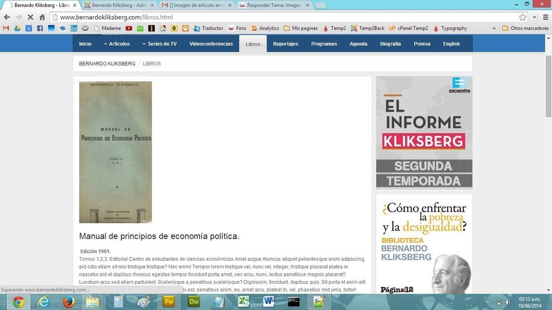

En la imagen 1 se ve en vista blog, queda la imagen sobre el titulo del articulo, en la imagen dos se observa correctamente.
imagen1 link: http://www.bernardokliksberg.com/libros.html?start=30

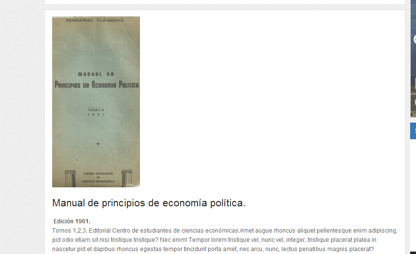

Hola Luis! Gracias por tu respuesta, he realizado los pasos que me has indicado. }
Llegué al final de la lista, despublicando de atras hacia delante, quedandome solamente con el último articulo, pero sin poder encontrar el error.
Dicho articulo me sigue apareciendo de la misma manera..
Adjunto imagen y link al articulo correspondiente..

El problema puede estar en que la plantila Nex que estás utilizando aplica un funcionamiento especial a las imágenes que se cargan dentro del contenido del artículo, de forma que las coloca encima del título y del texto del artículo. Esto es así porque la vista blog está pensada inicialmente para ser mostrada en varias columnas, como se ve en el siguiente enlace:
http://demopackperiodico.webempresa.eu/nex/index.php/internacional
Para tratar de evitar este comportamiento vete al directorio templates/ja_nex/html/com_content/category de tu web y renombra el directorio blog_item.php como blog_item_BAK.php. Comprueba si así se alinean correctamente las imágenes que colocas dentro del texto del artículo.

BÁRBARO!!!!!!!!! Ahora si! Muchas gracias! Problema solucionado! Ahí estaba el problema! Voy a continuar así! debo acomodar un par de artículos que se han desacomodado, pero no hay problema, prefiero tener el control de como se van a ver..
