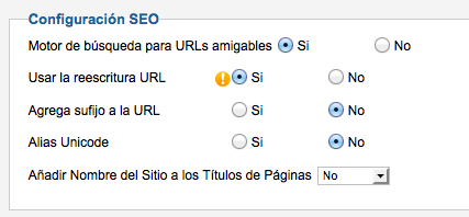

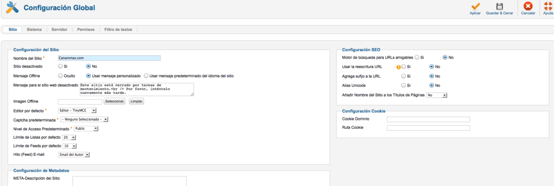

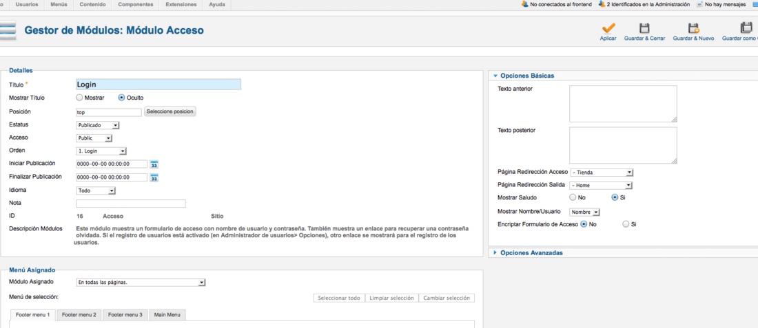

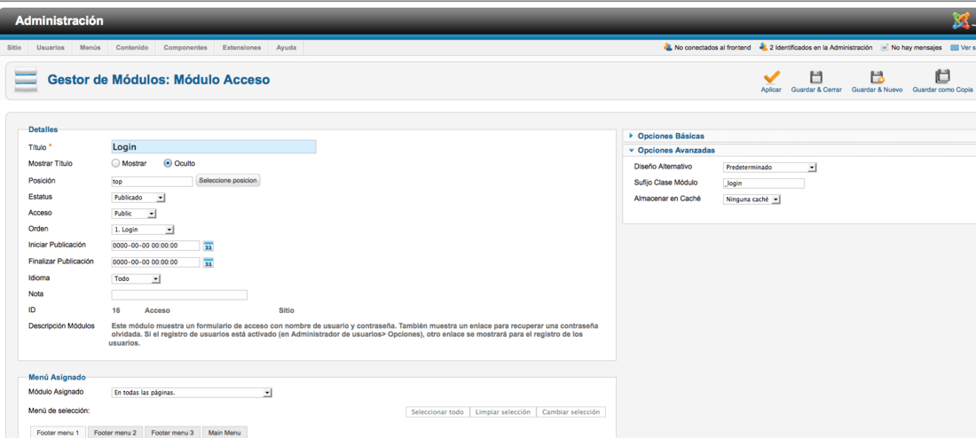

Los botones login y register lanzan un error 404. Ademas me he dado cuenta que en el carro de la compra, solo da la opcion de loguearse y no de registrarse cuando se trata de la primera compra.
adjunto captura de la configuracion del modulo login.

Puede ser por que no tienes configurado correctamente las urls amigables, prueba desactivar las Urls amigables y verifica si funciona.
También puedes probar sacar el index.php de la url configurando correctamente con el .htaccess, revisa el siguiente artículo : https://www.webempresa.com/blog/item/317-urls-amigables-en-joomla.html
Puedes decirme cual deberia ser el contenido correcto del .htacces
Hola hector,
Si observas que el fichero .htaccess se encuentra vacio eliminalo y verifica el que por defecto Joomla trae. Es un fichero llamado htaccess.txt, para activar las urls amigables debes renombrar dicho fichero a .htaccess para que funciones correctamente.

Veo que has hecho modificaciones, hay una extensión al lado derecho que esta permitiendo el login y registro de usuarios.
No he instalado ese modulo, buscando soluciones pero si le das click en registro tampoco te registra ni te permite hacer login con el superadministrator
Hola Hector
Deshabilita el módulo, el problema es en el core de Joomla.
Indícanos que versión estas usando, si has instalado además recientemente alguna extensión que podría estar causando este problema.
