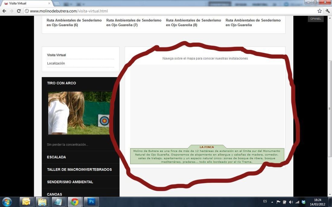

He conseguido integrarlo pero no termina de visualizarse el contenido flash... grr, ¿puede tener algo que ver la versión de flash?, el flash es bastante antiguo pero me estraña.
Si abres el adjunto verás que visualiza el contenido de texto que hay en el flash (supongo que será html) pero no el contenido flash
He averiguado el problema, lo dejo aquí por si sirve. El problema es que había metido los swf en una carpeta que había llamado flash, claro cuando el principal llamaba a la carpeta raiz de mi flash no coincidía con la carpeta donde estaban los archivos. He cambiado todos los swf a la raiz y ya funciona. Me ha quedado muy desordenado con todos los archivos en el raiz pero no veo otra solución porque no se programar flash, bueno, ni flash ni nada... 🙂
