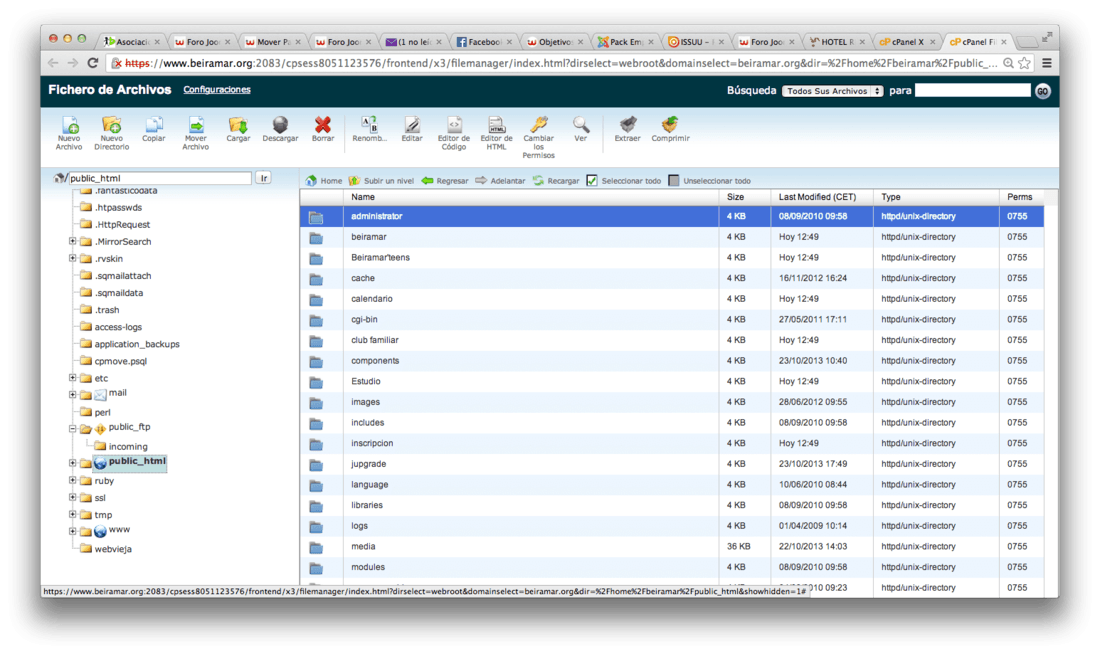

La carpeta de webvieja me sale ahi:
¿es correcto?

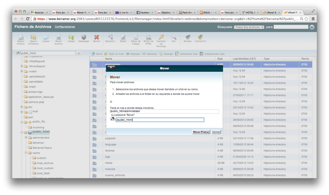

Es que cuando señalo un archivo para moverlo a esa carpeta me sale esto:
y al poner despues de public_html webvieja me desaparece el archivo pero al pichar en la carpeta de webvieja aparece vacia ¿? Ni idea donde se ha ido el archivo
¿es correcto?

Veo que has creado la carpeta webvieja fuera del directorio public_html. Aunque en principio sí que se puede hacer esto, tienes que tener en cuenta que si lo haces así luego no podrás acceder a la antigua web, por lo que lo recomendable sería crear la carpeta webvieja dentro del directorio public_html y mover a ella los archivos.
Revisa en el vídeo que te había puesto el sistema que se sigue para mover los archivos. Ten en cuenta que puedes seleccionar varios archivos a la vez pulsando el "Seleccionar todo" o marcando archivos o directorio mientras pulsas la tecla Control.
