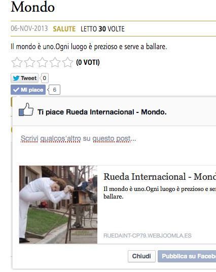

Hola Mario,
Le di en Me gusta en el articulo en italiano y veo que la ventana emergente se muestra:

Hola Johnny, eso es lo que nos viene sucediendo, que algunas cosas funcionan en algún momento, como es tu caso, pero en la mayoría de los casos no funcionan como deberían. Y como comentaba más arriba, varía de acuerdo al idioma y al navegador. Ud probó si en otro de los idiomas se comporta de la misma manera ¿me sabe decir si puede haber algún conflicto de Facebook con el multi-idioma? ¿Esto puede ser algo que acarree problemas? No logramos entender la lógica del no funcionamiento..

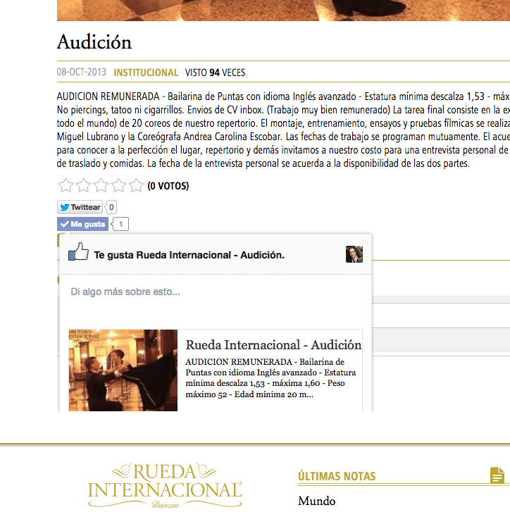

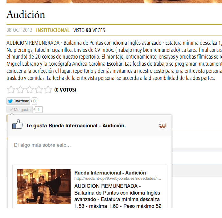

Hola Luis nos esta pasando esto que te pasa a vos que queda cortada la ventana del like por lo que no funciona bien.
Básicamente se nos presentan dos problemas:
1- Es este que se ve en tu captura la ventana no muestra los botones por lo que no se puede publicar, sabes esto a que responde ? en otros momentos la ventana era pequeña y andaba bien.
2- Al dar al botón me gusta aparece y desaparece la ventana esta que ahora se ve cortada.

Para que la caja emergente que se muestra al pulsar en el botón de Facebook se vea completamente prueba a editar el archivo templates/FavouriteInterna/css/k2style.css. Previa copia de seguridad del mismo localiza el siguiente código:
div.itemView {
  padding: 0;
  border: none;
  margin: 0 0 20px 0;
  overflow: hidden;
En él elimina la línea overflow: hidden; y comprueba si así funciona.
