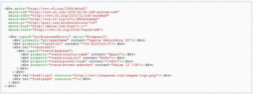

Como hago creo un modulo con html o lo pego en algun archivo .php?
el código que quiero insertar lo puedes ver en la siguiente imágen

no me vale esta solución por que me crear un espacio en blanco correspondiente a la longitud del codigo y no queda estético para la web
