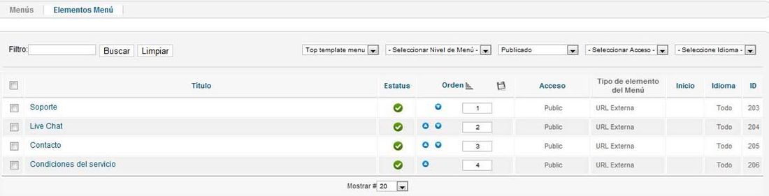

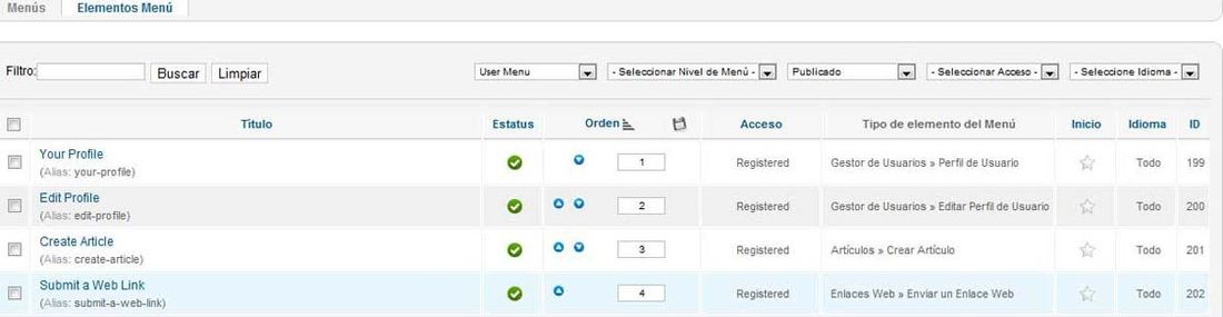

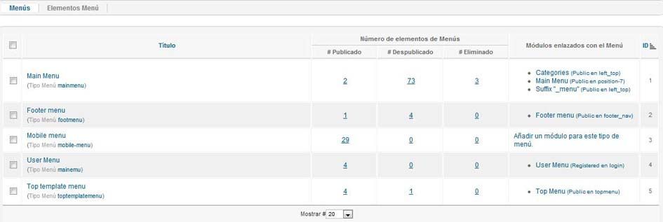

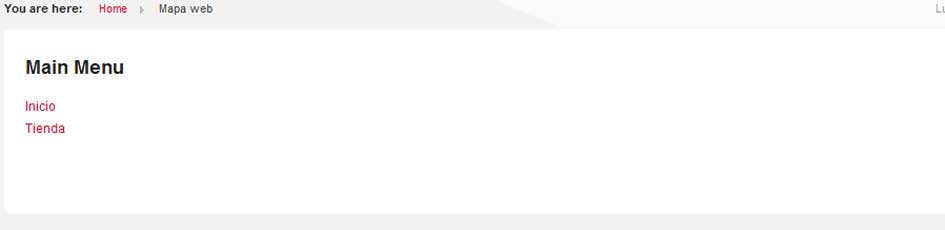

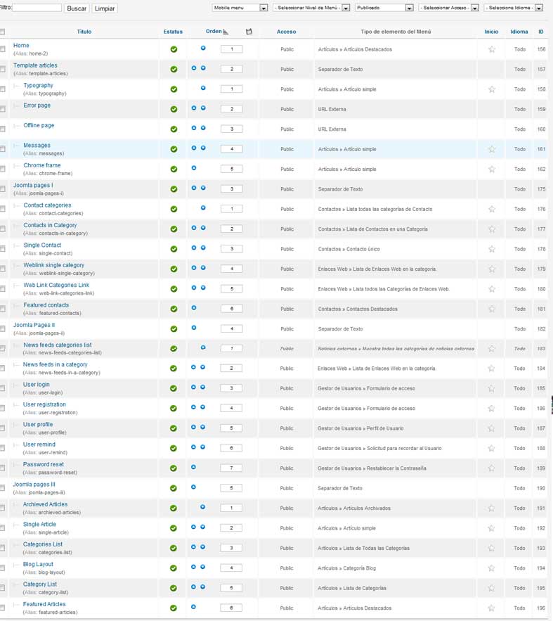

Veo lo que comentas en el mapa html. Parece como si se estuvieran cargando elemento de otros menús. Revisa los menús que tienes creados actualmente en tu Joomla y envíanos una captura de pantalla de cada uno de ellos para poder ver los elementos que lo componen.
Respondido : 11/06/2012 1:15 pm

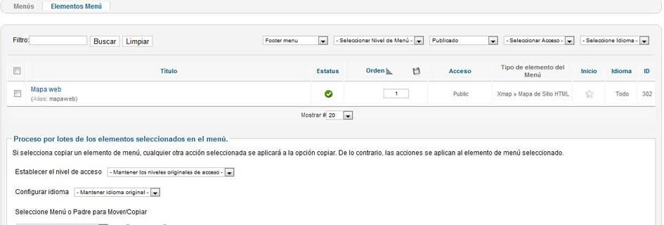

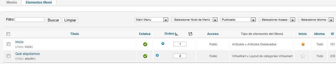

 Juan
Respuestas: 65
te envío las capturas de pantalla de los menús.
Menús:
Main menu:
Footer menu:
Mobile menu:
Top template menu:
User menu:

Veo que no tienes ningún elemento de menú que enlace con la tienda. Te recomiendo que crees un elemento de menú que cargue el Virtuemart ya que, en caso contrario, es posible que se puedan producir fallos. Además, hacer esto hace que las urls amigables sean mejores.
Es posible que el problema esté precisamente causado por este tema. Prueba a crear el nuevo elemento de menú de tipo VirtueMart » Layout por defecto de Virtuemart y llámalo "Tienda". Comprueba si tras esto se ha solucionado el problema.

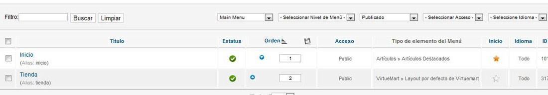

 Juan
Respuestas: 65
Hola, he probado pero no funciona.
Te envío capturas.
- Nuevo elemento de menú insertado y manteniendo el elemento"Qué alquilamos" (que enlaza con categorías de virtuemart):
- Eliminando el elemento "Qué alquilamos":

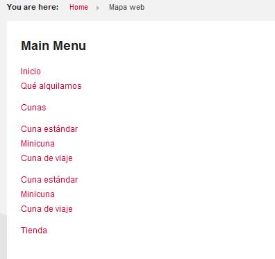

 Juan
Respuestas: 65
Hola Jordi,
el problema lo tengo en el mapa web Contenido solo visible a usuarios registrados
Podrás ver que no se han incluido los 3 productos de la categoría cunas.
Sin embargo, voy a añadir otro elemento de menú de tipo VirtueMart » Layout de categorías Virtuemart, que voy a llamar pruebas. Si compruebas ahora el mapa web verás que los productos de la categoría cunas están duplicados.

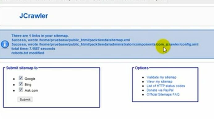

he probado a des instalar el componente y volverlo a instalar pero me aparece el mismo error.
He instalado JCrawler1.9 y he seguido las instrucciones del vídeo que aparece en el artículo
pero no me genera ningún mapa web, la última parte adjunto captura de pantalla del vídeo pero que a mí no me aparece

Hola Juan,
Entiendo que una vez has configurado los parámetros que te solicita el componente JCrawler 1.11 (versión estable) en la pantalla que te muestra haces clic en "Submit" (Enviar) ¿correcto?.
Si todo ha ido bien te muestra en la siguiente pantalla un mensaje en azul que dice:
Submission to www.google.com succeed
Submission to www.bing.com succeed
Submission to submissions.ask.com succeed
¿Correcto?
De lo contrario te mostrará algún mensaje en rojo que puedes comentarnos para decirte el porque.

 Juan
Respuestas: 65
la pantalla que me indicas no me aparece.
Una vez tengo configurado los parámetros JCrawler1.9 y hago clic en "Submit" no me aparece ninguna pantalla ni ningún mensaje. Directamente me aparece la pantalla de administración de joomla.
