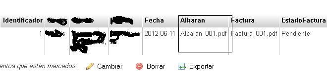

Pongo una captura de la vista de la tabla para que lo entendais mejor.

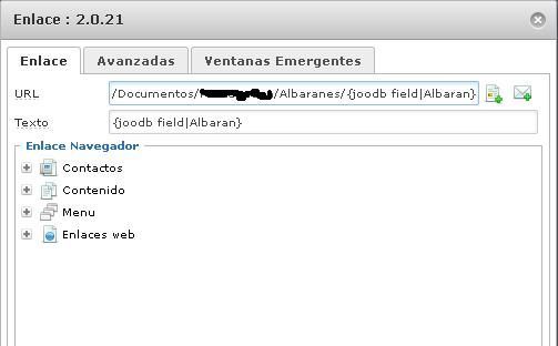

Coloque un enlace en la etiquieta {joodb field|Albaran} que se encuentra dentro catalog view template del documento con el siguiente destino /Dcoumentos/{joodb field|Albaran}, entendiendo que me rediccionarria a /Documentos/Albaran_001.pdf (el valir del campo albaran) pero no lo hace. Intenta abrir la ruta tal y como esta escrito /Dcoumentos/{joodb field|Albaran}.

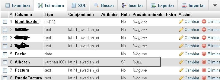

Puedes enviar alguna captura de los datos que tiene tu tabla, que se muestre el campo den donde almacenas la ruta.

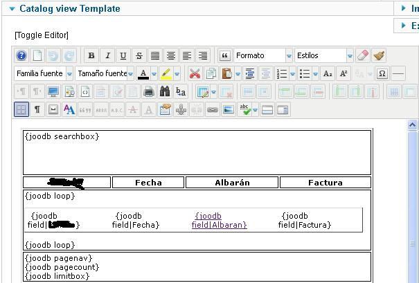

Por otro lado también envía cómo tienes configurada la plantilla de jooDatabase
Respondido : 12/06/2012 3:12 pm
Respuestas: 21
Adjunto todos los pantallazos, en el enlace porque no se ve completo, lo inicio con http://www.cabanacomba.com

Ya está resuelto, después de mucha investigación, descubrí que el editor me añadía en el código html, no se porque unos caracteres: % 20, etc. Los eliminé y todo listo. Lo malo es que cada vez que hago una modificación en el enlace, tengo que volver a borrar esos códigos. Espero que sirva por si alguien más tienes este problema.
