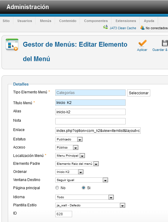

Si cambio ... Editar Elemento del Menú / Selecciona una plantilla / JA_wall
Entonces el index.php no se ve...

Verifica que tras renombrar el directorio que había indicado has cambiado la plantilla que utilizan las categorías del K2. Indícanos también el enlace a la página donde supuestamente se tendría que cargar el artículo destacado.

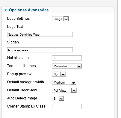

Adjunto captura creo que te refieres a esto... plantilla que utilizan las categorías del K2.
Adjunto captura gestor de plantilla Minimalista es la que esta ahora...

Sobre la segunda captura de pantalla que has enviado, no me acaba de quedar claro a qué corresponde. No parece que sea una opción del elemento de menú de las categorías de K2.
Si ese template Minimalist corresponde a una plantilla de K2 (no confundir con una plantilla de Joomla) prueba a cambiarlo por otro para ver si se carga el contenido.

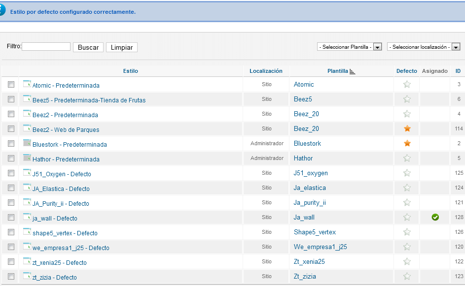

Plantilla Joomla cambiada elastica.
Plantilla k2 default
Respondido : 22/07/2013 3:49 pm

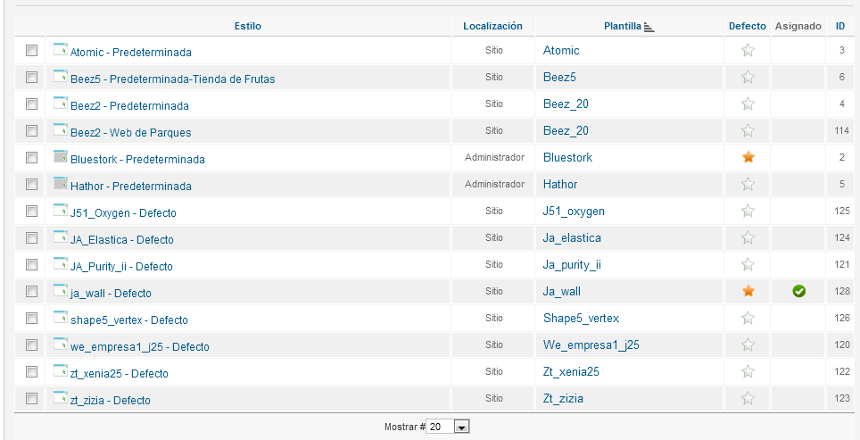

Hola Sampi
Cuando cambies una plantilla debería cambiarse en todos los ítems de menú.

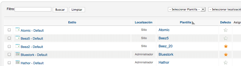

A manera de prueba, desde el menú de Extensiones => gestor de plantillas => marca por defecto la plantilla Beez2 , tal como se muestra en la pantalla adjunta.
Esta debería ser la única plantilla para todo tu sitio web, luego indícanos exactamente que problemas tienes
Cuando te refieres a la plantilla JA Wall, asumo que es :
http://www.joomlart.com/joomla/templates/ja-wall
Con la instalación y colocandola por defecto debería ser suficiente, no deberías configurar nada adicional respecto a esta plantilla en k2.

Seleccionada la plantilla Wall de nuevo.
