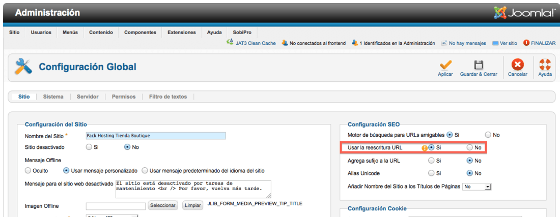

¿Tienes habilitado "Usar la reescritura URL" en Configuración Global, Sitio?.
Respondido : 26/08/2012 11:18 pm
Respuestas: 21
No, no lo tengo.
¿lo tengo que activar?
gracias!
Respondido : 26/08/2012 11:19 pm
Hola David,
La idea es que lo actives, junto con las urls amigables (si no las tienes habilitadas) y limpies la cache del navegador y pruebes nuevamente el link de "Registro".
Además que facilites una captura del módulo para ver como configuraste la redirección a Registrarse.

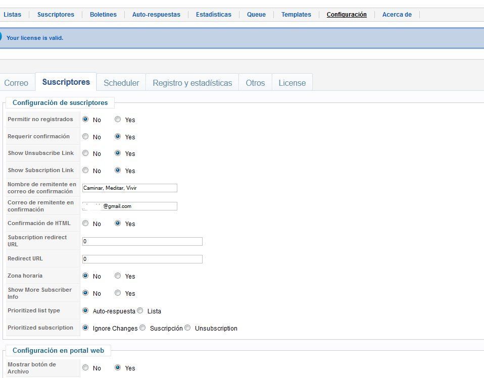

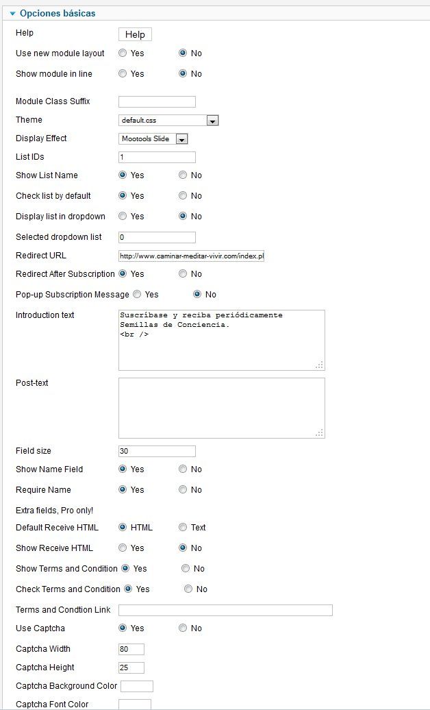

Respondido : 26/08/2012 11:57 pm
Respuestas: 21
Hola Luis.
ya he hecho los dos pasos que indicas ( la reescritura y las urls amigables ya estaban) así como limpiar la cache y nada, ahora aparece otro error diferente al pinchar en el link de Registro:
Internal Server Error
The server encountered an internal error or misconfiguration and was unable to complete your request.
Please contact the server administrator, webmaster@caminar-meditar-vivir.escuela-wuchi.es and inform them of the time the error occurred, and anything you might have done that may have caused the error.
More information about this error may be available in the server error log.
Additionally, a 500 Internal Server Error error was encountered while trying to use an ErrorDocument to handle the request.
Te adjunto las dos imagenes del modulo de registro y de la config del jnews

No veo en tu web el módulo de registro del JNews. Tendrías que indicarnos donde está. Es posible que en el módulo se esté construyendo mal el enlace de registro.
¿Qué versión de JNews tienes instalada? ¿Se trata de la versión gratuita o es de pago?
Respondido : 27/08/2012 3:13 pm
Respuestas: 21
Hola Pablo,
el modulo se encuentra en la barra de la derecha y el botón se llama "semillas de conciencia"
La versión de jnews que tengo es la de pago.
En el historial del post hay un adjunto con la configuracion del modulo de Registro del Jnews.
