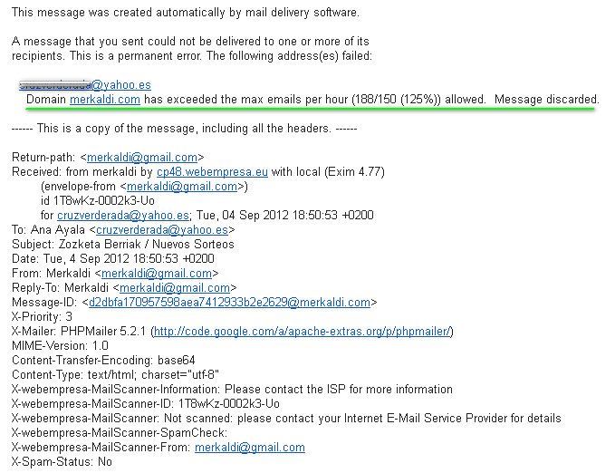

Hace unos días haciendo pruebas con jnews tuve problemas de envío con reportes a mi mail de un montón de errores. Creo haber entendido que se debían a la limitación del número de e-mails por hora que limita el hosting dependiendo del servicio que tengas contratado.

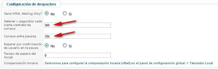

Estoy nuevamente de pruebas y quisiera asegurarme de que la configuración de JNews ahora es la adecuada y no correr el riesgo de que el hosting lo tome por spam. Tengo contratado 1Gb por lo que según he visto en las tablas que hay posteadas por el foro, debería de poder enviar 150 mails por hora. ¿Podéis decirme si esta es la configuración correcta o debo de cambiar alguna cosa más en el componente? A lo mejor ¿Indicarle una hora de comienzo en la pestaña de estadísticas o algo así?

La configuración que has puesto no es correcto porque estás indicando que se envíen 150 correos de una vez y que luego haga una pausa de 6 minutos (los 360 segundos que has puesto) de pausa, por lo que en una hora enviará más de los 150 mails permitidos.
Tendrías que calcular una programación que sí encaje con el número máximo de mails por hora que puedes enviar. Por ejemplo, podrías decir que envíe 15 correos entre pausas, con una pausa de 360 segundos. De esta forma no se superarían los 150 mails por hora.

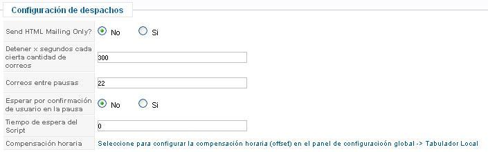

Sigo sin poder solucionar el problema ya que con la configuración que he hecho de 22 mails + 300 sg. de intervalo entre envios, me ha echado casi 100 mail para atrás. Ahora no se si el resto han sido enviados o no. Ya no se que hacer.

Según entiendo yo esa configuración, dice: correos entre pausas: 22 y detener 300 sg. (5min) entre envios. Según mis cálculos eso da un resultado de 132 mails en una hora. Ahora claro, si el envío lo realiza en un minuto y eso cuenta, pues claro, entonces no cuadra. Entonces ¿Cuál sería una configuración correcta? enviar 150 mails de golpe, detenerlo 3600 sg. (1 hora) y a continuación otros 150? Así supuestamente debería permitirlo ¿no?

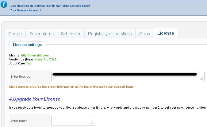

Bueno, pues por fín he decidido hacer la prueba y he comprado JNews Pro. Ahora mi duda es que me han mandado varios códigos de activación que no se realmente para que son.
¿Contáis con algún vídeo o algún hilo en el que explique el funcionamiento y activación de JNews pro?
Supuestamente lo tengo activado :unsure: pero me sobran códigos.

Según tu captura de pantalla tienes 3 extensiones compradas cada una con su código
jnews, jlinks , jbounceback
Si sólo usarás jnews y ya lo activaste no deberías tener problemas.
