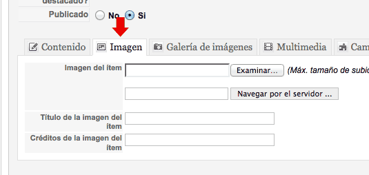

Ten en cuenta que k2 sólo te generará correctamente la etiqueta og:image ( que es el meta de etiqueta de imagen para facebook) cuando la imagen es agregada utilizando el tab image desde k2

Tal como te comenté anteriormente la imagen debe ser agregada desde el tab de imágenes de k2

De todas las maneras, siempre agrego la image atraves de la TAB IMAGEN, y siempre tube este problema en relacion a las redes sociales...

La imagen fue añadida desde la pestaña IMAGEN (como siempre lo hacia)

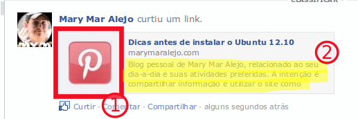

Pero al intentar compartirlo en las redes me da el mismo problema como indica la imagen abajo:
En el punto 1, me ha cojido una imagen que no era, ya que me puso el logo de Pinteres (como casi siempre lo hace en facebook).
En el punto 2 me pone la meta-descripción de mi sitio web y no la introducción del articulo me me deberia aparecer.
Entonces sigo con el problema.
¿Que puedo hacer?

Lo que si puedes arreglar es la sugerencia de la imagen cuadrada para compartir colocando una imagen cuadrada como imagen principal.
Se ve por ejemplo que si debería compartir correctamente la imagen, aunque los otros errores es debido al código generado por k2, puedes realizar una prueba simple instalando un nuevo sitio web con k2 y verificar si te sucede lo mismo ya que es posible que sea algún bug de la extensión al generar botones de redes sociales.
Por otro lado es posible que facebook maneje algún tipo de cache y que posiblemente al no haber encontrado ningún meta og antes en tu sitio web haya guardado esta imagen por defecto, prueba eliminando tu imagen de Pinterest y verifica si esto es asi.

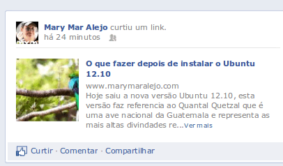

Al enviar el aticulo al facebook, me aparece asi:
Correctamente, con la imagen correcta, con el titulo correcto y con la intro correcta.

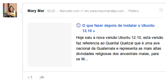

Mega contenta me quede.... Pero aun sigo con parte del problema en G+:
Me aparece bien el titulo, la intro... pero no me aparece la imagen...
