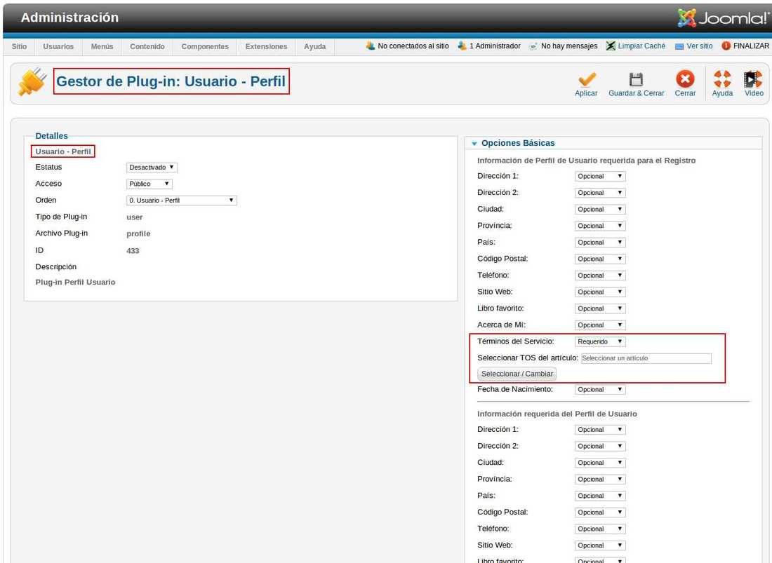

Si no quieres complicarte con código la solución más rápida es habilitar el plugin "Usuario - Perfil" y habilitar el campo de "Términos del Servicio" para el formulario "nativo" de Registro de Joomla (no de VirtueMart).

hola Luis,
lo tengo habilitado pero no me sale en el formulario

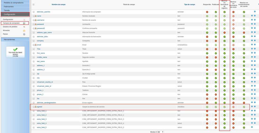

Revisa la siguiente captura de VirtueMart, Configuración, Campos Comprador.

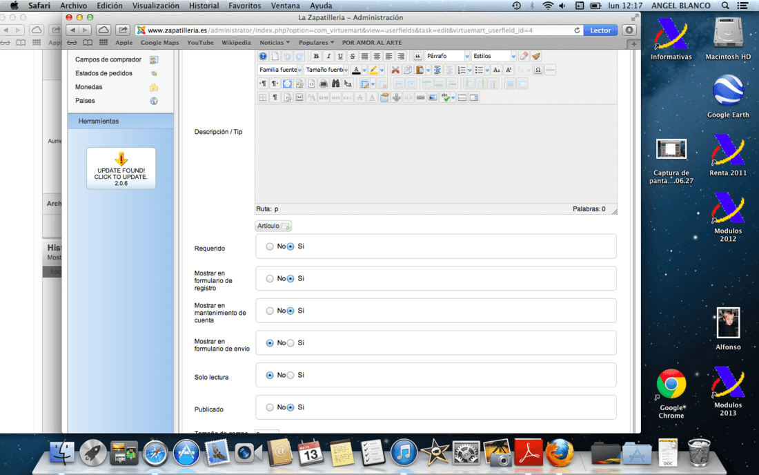

hola Luis,
perdona pero es que no se de donde puede ser el error y por ello a veces puede que no lo mande a la categoría que corresponde.
en cuanto al problema no me permite hacer ningún cambio

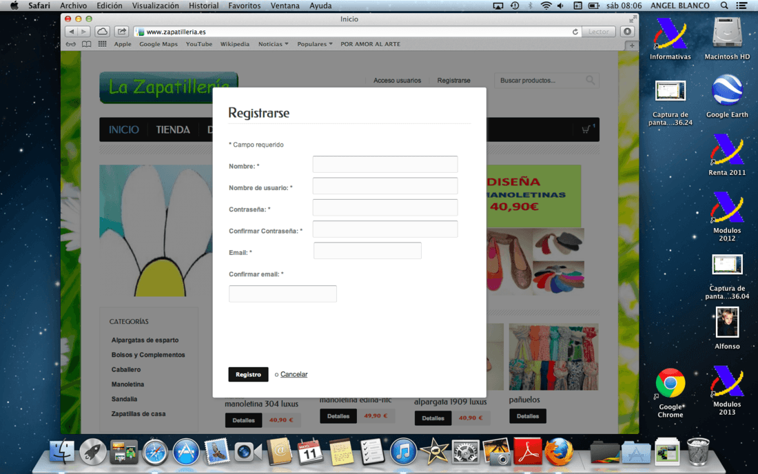

El problema lo tienes en que esta página de registro que se muestra cuando se pulsa en el enlace Registrarse de la cabecera de la web no se corresponde con el registro normal de Joomla, sino que se trata de un módulo especial llamado gk_register y que debes tener situado en la posición register.
A este módulo no se le pueden agregar campos adicionales, en particular los del usuario de Virtuemart, ya que se corresponde con un registro de usuarios de Joomla.

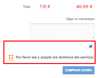

En el carro de compras tienes una opción para mostrar la politica de privacidad por lo que no seria necesario colocar doble enlace:
