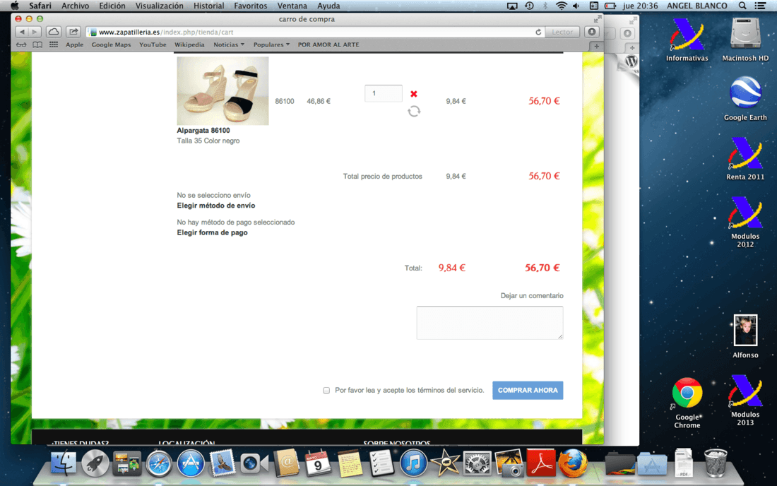

hola,
me gustaría saber como puedo hacer que cuando se compra y dice:
"Por favor lea y acepte los términos del servicio.COMPRAR AHORA"

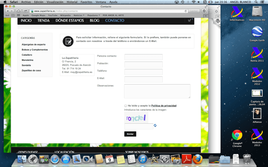

yo pueda pinchar r a "por favor lea y acepte los términos del servicio" y salga la página directamente. En "contacto" si se puede cuando dice "política de privacidad"
gracias

he mirado los links que me habéis mandado y con ninguno consigo hacer que se ponga el link
Me podeis dar mas información??
gracias

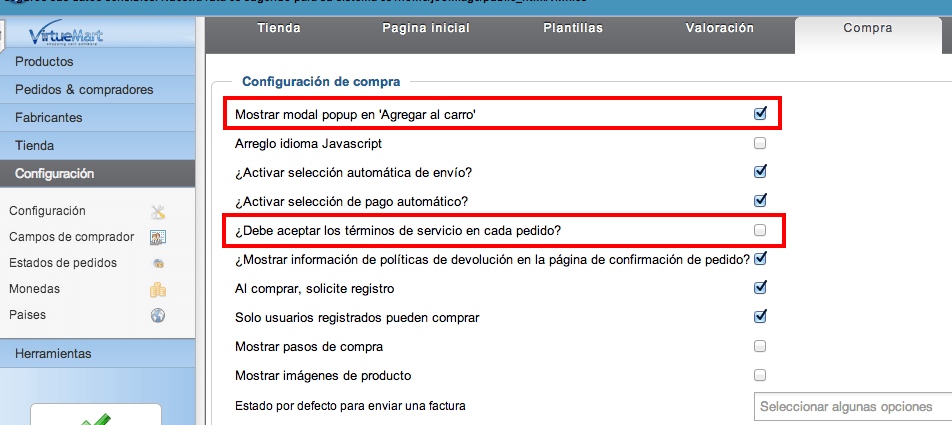

Hola Angel,
Verifica si tienes habilitadas las opciones que te adjunto en captura en la configuración de Virtuemart:
Respondido : 09/05/2013 10:34 pm
Respuestas: 49
hola Johnny,
si las tengo habilitadas pero no hay un link para que salgan directamente los términos del servicio
gracias

Hola Angel
Es posible que sea un problema relacionado con el overrides (sobreescritura) que esta haciendo la plantilla de algunos archivos vista de virtuemart.
Ubica la siguiente carpeta :
templates/gk_boutique/html/com_virtuemart/cart
Luego renómbrala por
templates/gk_boutique/html/com_virtuemart/cart_backup
Verifica si con eso te aparece el link correctamente.
Respondido : 10/05/2013 5:33 pm
Respuestas: 49
ya está solucionado. Muchas gracias por la ayuda
Respondido : 10/05/2013 9:48 pm
