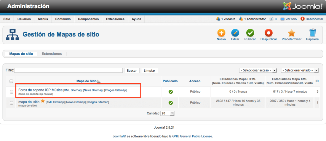

Hemos generado un segundo xmap, solamente de nuestros foros, para subirlo a un motor de búsqueda personalizado de google. Pero no encontramos la manera de localizar ese xml (sólo vemos el general que está en el ftp, carpeta raíz.
¿Cómo podemos descargarnos, en xml, este segundo (u otros xmap) que generamos con el componente? Adjuntamos captura
Muchas gracias de antemano

Entiendo que a Google no es necesario subir el archivo xml, sino indicarle la ruta donde lo puede leer, porque para el caso del Xmap este archivo se genera de forma dinámica.
Si te vas en la administración de Joomla a Componentes->Xmap te saldrá un listado de los mapas web que has creado con esta extensión. En este listado verás para cada mapa un enlace que pone "XML Sitemap". Pulsando sobre el enlace te cargará el mapa web en xml. Será una url con una estructura como la siguiente:
http://nombredetuweb.com/index.php?option=com_xmap&view=xml&tmpl=component&id=1
Tendrás que pasar la url a Google para que pueda leer el sitemap. En caso de que necesites el archivo xml para subirlo en Google, una vez que hayas cargado el xml anterior guárdalo en tu equipo con el nombre que quieras.
Sobre el archvio Kickstar.php, bórralo.
Respondido : 15/12/2014 2:48 pm
