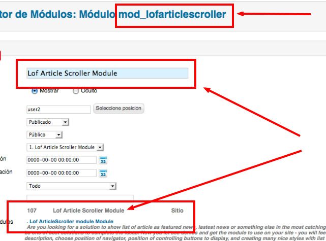

Buenas, he comprado e instalado el modulo para presentar los articulos de K2 "lof k2 scroller module".
El problema es que cuando activo el modulo se me muestra el titulo del modulo en la pagina peron no me muestra los artículos.
He mirado en la configuración del módulo y veo que no me salen las categorias que tengo creadas en K2.
He probado que poner que no se muestre el titulo pero me hace lo mismo.

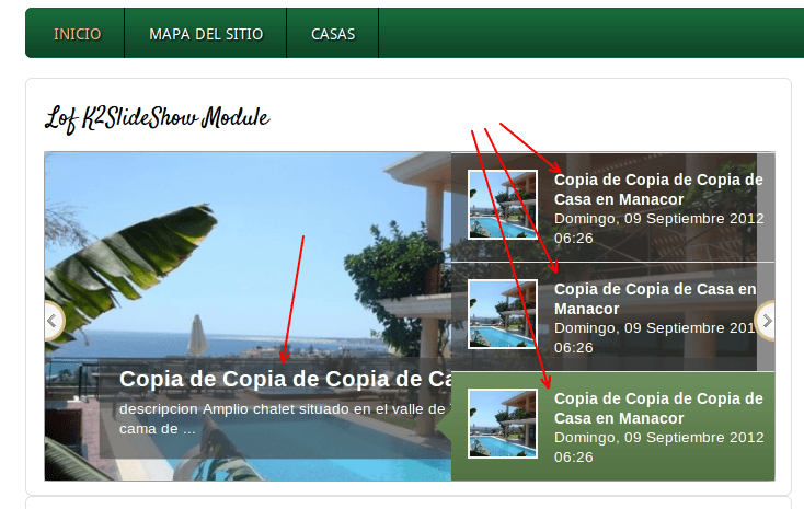

 Juan
Respuestas: 104
Hola esta modulo si que me funciona. El que no me funciona es le de mas abajo que he comprado.
Es un scrOller para visualizar los articulos. No se porque no se ve...

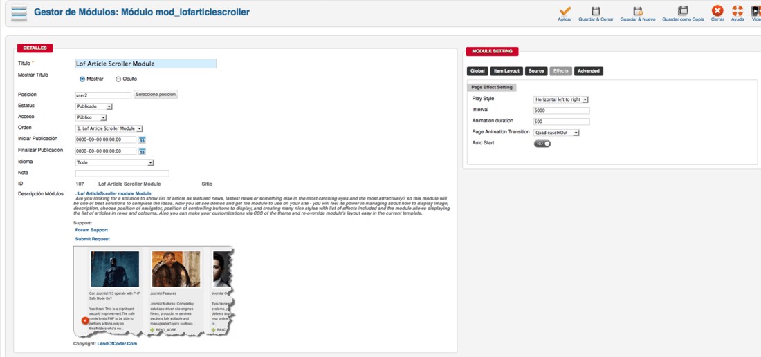

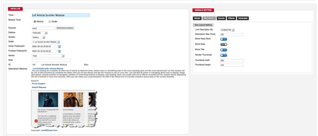

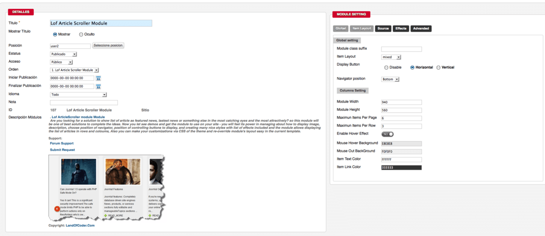

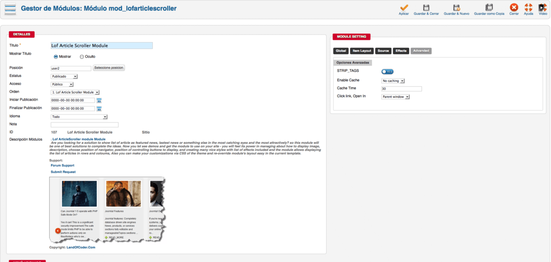

Hola. Te paso una captura de cada apartado de configuración.
Como veras en la imagen 5 las categorias que salen no son las que yo he creado en k2.
También no sé si en mod calss sufix tengo que poner algoo..
Agradezo tu ayuda!!
Respondido : 09/09/2012 12:35 pm
Hola Juan,
Sobre las capturas:
- Avanced - OK
- Effects - OK
- Source - Necesitamos una captura de las Categorías que tienes creadas y con artículos de K2.
- Item Layout - OK
- Global - OK - No necesariamente tienes que indicarle un sufijo a la cla de módulo.
Respondido : 09/09/2012 12:44 pm

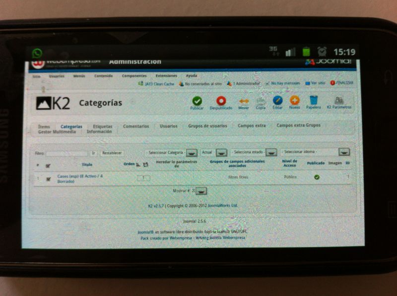

 Juan
Respuestas: 104
Aqui las tienes
Respondido : 09/09/2012 1:24 pm
Hola Juan,
El Modulo no te va a funcionar porque no es para k2, funciona para los artículos de Joomla. El que tienes que descargar es el siguiente te adjunto el enlace: http://extensions.joomla.org/extensions/extension-specific/k2-extensions/15405 , el modulo es de pago.
