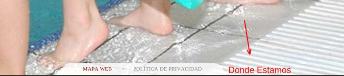

como puedo hacer para poner "donde estammos" en la posicion de pie de pagina "mapa web"?

Si te refieres a añadir un ítem más al menú inferior que apunte a un mapa, puedes hacer lo siguiente:
Para colocar el mapa de Google Maps dispone dos formas de hacerlo:
FORMA MANUAL: Buscar la dirección en la web de Google Maps. Una vez encontrada deberás pulsar el botón Enlazar que se muestra en la parte superior derecha. En la ventana que se abre pulsar la opción Personalizar. Se abrirá una nueva ventana donde podrás elegir las dimensiones del mapa. Te recomendamos que el ancho sea de 623 píxels. El alto puede ser el que desees. Una vez hecho, debes copiar el código que se muestra en la parte inferior de la ventana y pegarlo en un artículo de Joomla donde quieras cargarlo. Es importante que lo pegues como código HTML, ya que si lo pegas directamente en el editor no te funcionará.
FORMA AUTOMÁTICA: Por medio del componente Phoca Maps que permite crear los mapas de una forma más automática. Los pasos a seguir son los siguientes:
En la administración de Joomla, Componentes->Phoca Mapas->Mapas.
Pulsar el botón Nuevo.
Introducr el nombre con el que quieres reconocer el mapa. Si el mapa se vas a utilizar para localizar un único punto lo puedes llamar como el local, por ejemplo lowcom. El Alias se puede dejar vacío.
Para obtener los datos de Latitud, Longitud y Zoom la mejor opción es que pulses el botón Coordenadas que se muestra en la parte de la derecha. En la ventana emergente verás un mapa y en la parte inferior una caja donde puedes introducir la dirección que estás buscando (por ejemplo, puedes introducir calle veláquez 97, madrid). Se situará el cursor y podrás aplicar el zoom que estimes necesario. También puedes situar el mapa de forma manual si lo prefieres. Una vez que cierres la ventana se habrán aplicado los datos en los campos de Latitud, Longitud y Zoom.
Introduce un ancho de 623 y un alto de 400, aunque este último dato lo puedes cambiar si lo deseas.
Asegurate que el estado de Publicado sea Sí. El resto de datos no hace falta cambiarlos, aunque puedes hacer pruebas con ello si lo deseas. Finalmente pulsamos Guardar. Con esto tendríamos generado el mapa y solo quedaría ponerle la marca.
Vamos a Componentes->Phoca Mapas->Marcadores y pulsamos Nuevo.
Introducimos el Nombre del marcador (por ejemplo, el nombre Lowcom).
De nuevo disponemos de un botón Coordenadas para obtener la latitud y la longitud.
Seleccionamos el mapa donde se cargará el marcador.
Si lo deseamos podemos poner una descripción para el marcador o seleccionar en la parte inferior la forma de la marca.
Pulsamos el botón Guardar para guardar los cambios. A tener en cuenta que en un mismo mapa podemos añadir varias marcas.
Para insertar el mapa volvemos a Componentes->Phoca Mapas->Mapas. En listado de mapas veremos el código que tendremos que pegar en el artículo. Por ejemplo el código puede ser:
{phocamaps view=map|id=1}
De esta forma, solo tendremos que poner ese código en el artículo para que se cargue el mapa. Se puede colocar con el mismo editor.
Aunque esta segunda forma pueda parece más complicada, es fácil hacerse con su funcionamiento
Luego solo queda crear un ítem de menú desde el Gestor de Menús, Menú Inferior que apunte al componente Phoca Maps y que cargue el mapa que hemos creado.
