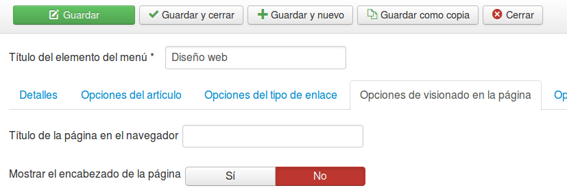

Hola Rosario,
En los items de menú tienes la opción de rellenar el campo: Título de la página en el navegador
Nota: la captura de pantalla es de Joomla 3, pero Joomla 2.5 dispone de la misma opción.

gracias, veo que ese es el camino correcto pero ¿es seguro que no hay ningún modo de que salga el título del artículo directamente?
Respondido : 31/10/2014 12:03 pm
Cuando un artículo de Joomla se carga desde un elemento de menú el título de la página será el título del elemento de menú y no el del artículo. Por tanto, si quieres modificar el título de la página deberás aplicar el cambio que te comentaba o modificar directamente el título del elemento de menú.
