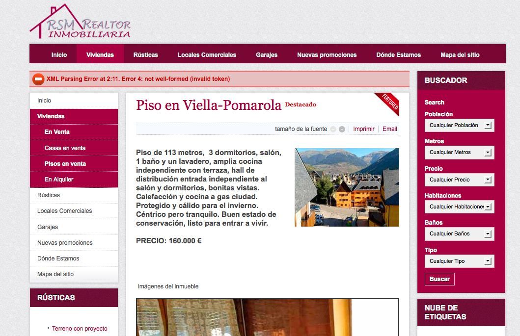

Hola algunas veces sale el error que veis en la captura que os envío al pulsar en el buscador y después en alguno de los resultados, como podría cambiar este mensaje para que se vea más amigable, la plantilla es la portfolio, gracias.

Hola pulsa en buscar sin marcar nada y después en el resultado 3, inténtalo varias veces pues no siempre da el error.
Respondido : 09/08/2012 5:09 pm
Hola Rossana,
He verificado el error que comentas y tras pulsar 6 veces en "Buscar" vacío me muestra:
XML Parsing Error at 2:11. Error 4: not well-formed (invalid token)
Despublica el módulo "Rokweather" y vuelve a probar.
Respondido : 09/08/2012 5:40 pm

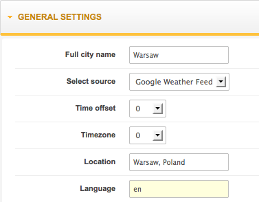

HOla Rossana
En la configuración de la extensión Weather GK4 hay un parámetro de idioma , tal como se ve en la imagen adjunta, cambia en por es

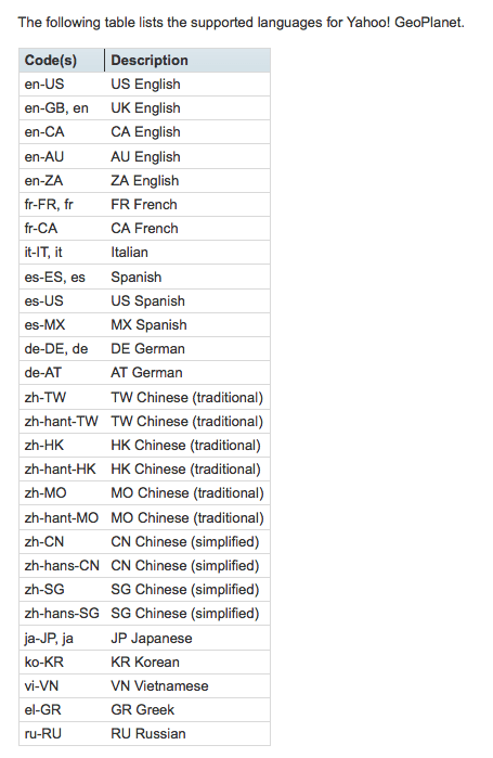

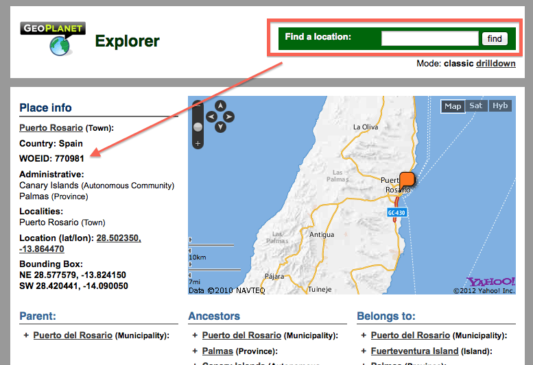

Hola Rossana,
Profundizando en el módulo veo que funciona para Yahoo por medio del uso de códigos geográficos de tipo WOEID que puedes generar desde el siguiente enlace para la ciudad que desees mostrar:
- http://isithackday.com/geoplanet-explorer/index.php?woeid=770981
Esto debería ajustar los locale para España o el país que corresponda según la ciudad escogida:
No obstante si tras traducir las cadenas del archivo indicado anteriormente y modificar el WOEID sigue mostrando "Aug" en lugar de "Agosto" es posible que sea un dato que lea externamente.
Respondido : 13/08/2012 11:27 am
