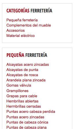

Me he percatado que estoy teniendo varios problemas que se deben a la misma causa. A ver si sé explicarlo. Ciertas cosas de la plantilla funcionan bien cuando desactivo las urls amigables y ciertas cosas de la plantilla funcionan bien cuando las activo. Como no todas funcionan bien del mismo modo sinó que parece que se rige por un patrón aleatorio, me estoy volviendo loco.
Debería poder trabajar con las urls amigables desactivadas todo el tiempo y previsualizar la web correctamente porqué si no es un lío. Hay enlaces que no van si activo las urls amigables y hay menús que no van si no las activo :S. Parece como si fuera un problema de cache, como si tardará en actualizarse el navegador, pero lo he probado con varios y además uso cache cleaner.
De este modo no tengo ninguna seguridad al trabajar ya que tengo miedo de trabajar con las urls amigables activas para que no desaparezca el menú principal, pero que luego me fallen los enlaces y deba volver a crearlos, o cosas así. Y si desactivo las urls amigables desaparece el menú principal en algunos items, que no en todos. Por ejemplo, ahora me ocurre en la sección Ferretería.
¿Alguna explicación? ¿A alguien le ocurre lo mismo? ¿Puede deberse a que un módulo que tenia en idiomas "Todos" lo haya cambiado, por ejemplo, a "Español"?

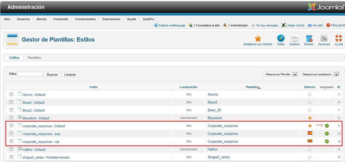

Nota Posterior: Por si tiene que ver, adjunto pantallazo de la asignación de estilos de plantilla a idomas por si me he líado. En concreto no tengo claro si la plantilla Default (La de todos los idiomas) debe tener asignación a su menú o no debe tener ninguna asignación. Lo marco con una flecha roja.

No, no són modulos tipo menú. ¿Deberían serlo? Son modulos personalizados en los que fuí construyendo los enlaces. Proceden de la versión joomla 1.5 con la plantilla zeoite.

Si activo las urls el menú aparece y los modulos permanecen visibles. En la web en producción con joomla 1.5.26 y la plantilla zeolite, este tipo de modulo en html no me ha dado problemas, pero si es mejor que sea tipo menú me pongo a ello. Para hacerlo tengo varias dudas:
¿Basta con que en Sufijo clase de Módulo le indique _menu? O debo construirlo desde cero escogiendo tipo menú al crearlo
Si creo estos módulos como menús ¿Pueden depender de un item del menú principal, como si fueran un submenú, pero sin aparecer en el menú principal? Es decir, ¿Puedo asignarles la posición que ahora tienen en la plantilla?
No sé si se entiende. Por ejemplo si convierto el modulo Pequeña Ferretería en tipo Menú, debería depender del menú "Padre" Ferretería, pero no quisiera que fuera visible colgando de un ítem del menú principal porque sería demasiado largo. ¿O el módulo funcionaría igualmente aún que lo creara independiente del item de menú Ferretería?
