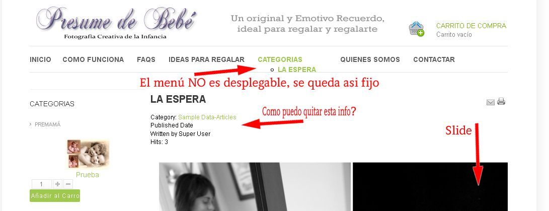

Estoy configurando la parte del menú de mi web... y he seguido los siguientes pasos que me describieron en otro tema (galería nivo slider) paso a detallar los pasos:

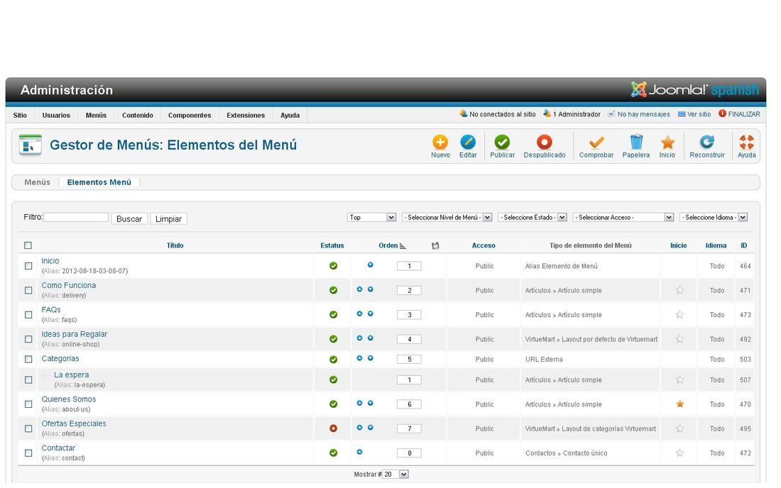

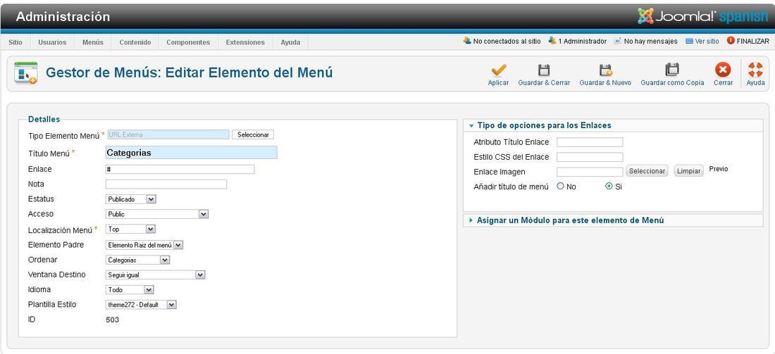

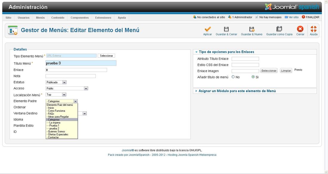

1.- creo un nuevo ítem de menú CATEGORÍAS,.... con las siguientes características (ver imagen)
2.- Creo un nuevo menú para el desplegable, y según me dicen en las instrucciones lo tengo que crear como Tipo Elemento Menú articulo simple. (ver imagen) y cuyo elemento padre es el Item CATEGORIAS
Aquí en este paso, como me indicaban que tenia que seleccionar un articulo,(pero no indicaban cual) pero imagine que tenia que crearlo con anterioridad y dentro del articulo inserte un modulo slide para que se vea la galería, en este sentido he subido el pluging Modules Anywhere para poder insertar un modulo dentro de un articulo.
Pues bien, el resultado es el siguiente:
En resumen, me pueden indicar los pasos o aconsejarme algún modulo o pluging para crear un ítem de menú desplegable, para mostrar las categorías de los productos, la idea es que cuando vayan al menú de categorías se despliegue con las diferentes categorías, al pinchar sobre alguna se abra la categoría con un slide y una explicación sobre la misma y que debajo del slide aparezcan los productos relacionados con esta categoría.

Hola Carlos,
Quiero entender que lo que quieres es que el menú "Categoría" despliegue verticalmente los subítems de menú (hijo) que tengas asociados a "Categorías" ¿correcto?.
Veo que has creado el ítem "Categorías" como una "URL externa" para que no cargue nada, simplemente # para desplegar el resto de ítems, lo cual es correcto.
El ítem de menú "La espera" también es correcto pues llamaría a un artículo simple y lo mostraría y este contendrá la llamada al módulo, lo cual es correcto.

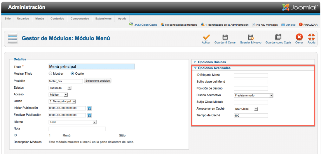

Lo que no veo es una captura del módulo de "Menú Principal" (mainmenu) para ver como está configurado el comportamiento del menú.

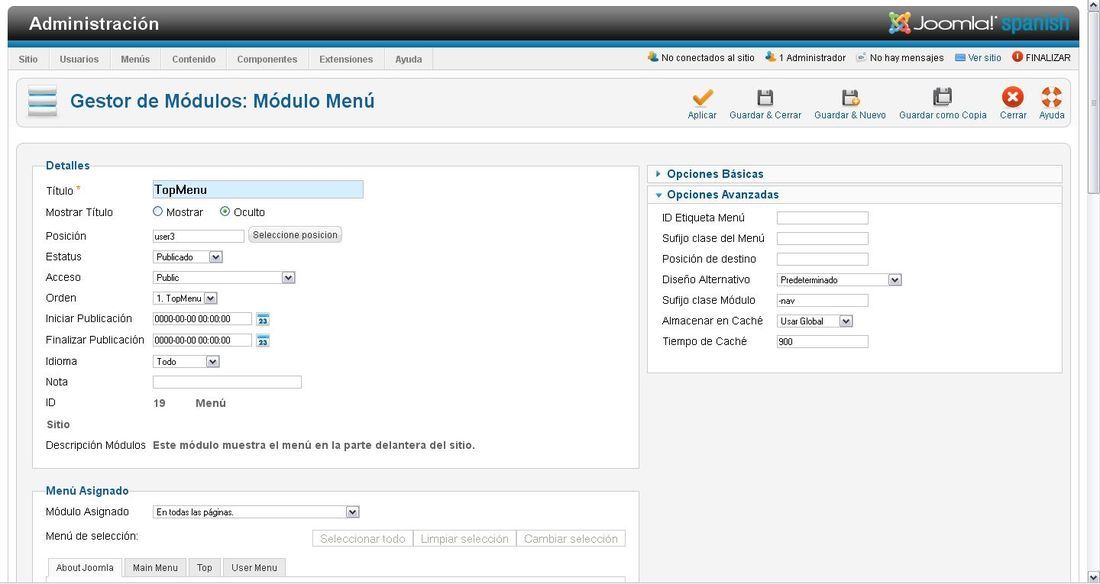

Te adjunto capturas de pantalla.
Configuración TOP MENU
Configuración MAIN MENU
Y por ultimo la configuración del modulo TOP MENU

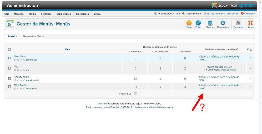

Por otro lado estoy mirando la configuración de menús y me llama la atención, que indica el siguiente comentario, no se si es importante esto, te adjunto imagen:

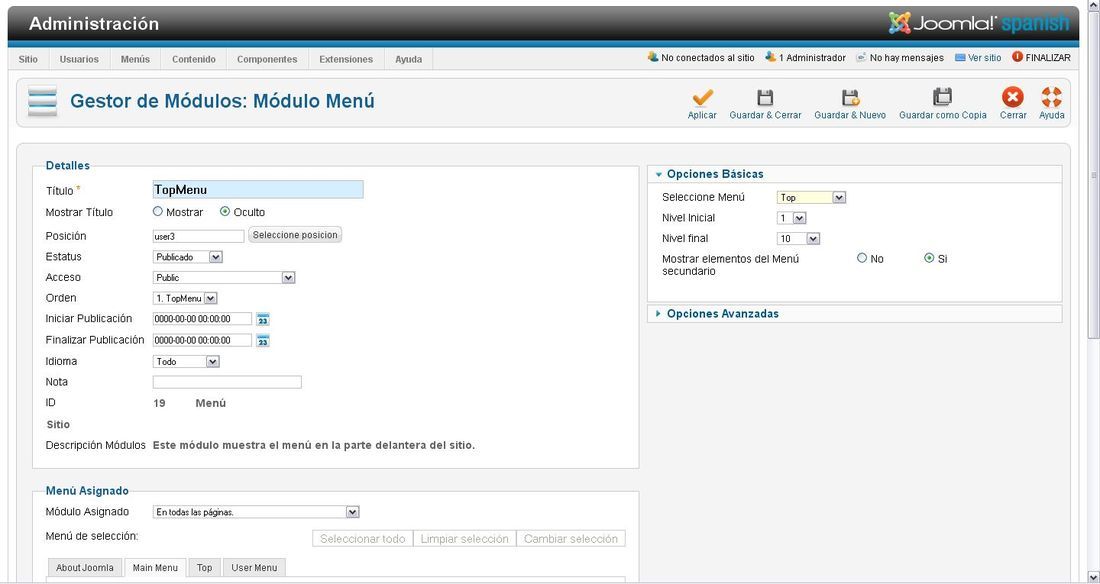

No obstante la parte de la captura del módulo menú que queria ver es la siguiente:
Respondido : 19/08/2012 12:35 am
Carlos
Respuestas: 313
Hola de nuevo Luis:
Adjunto captura de pantalla que me solicitas.
Espero respuesta, gracias.
Respondido : 19/08/2012 12:56 am
Hola Carlos,
Prueba a decirle que NO muestre menús de nivel secundario.

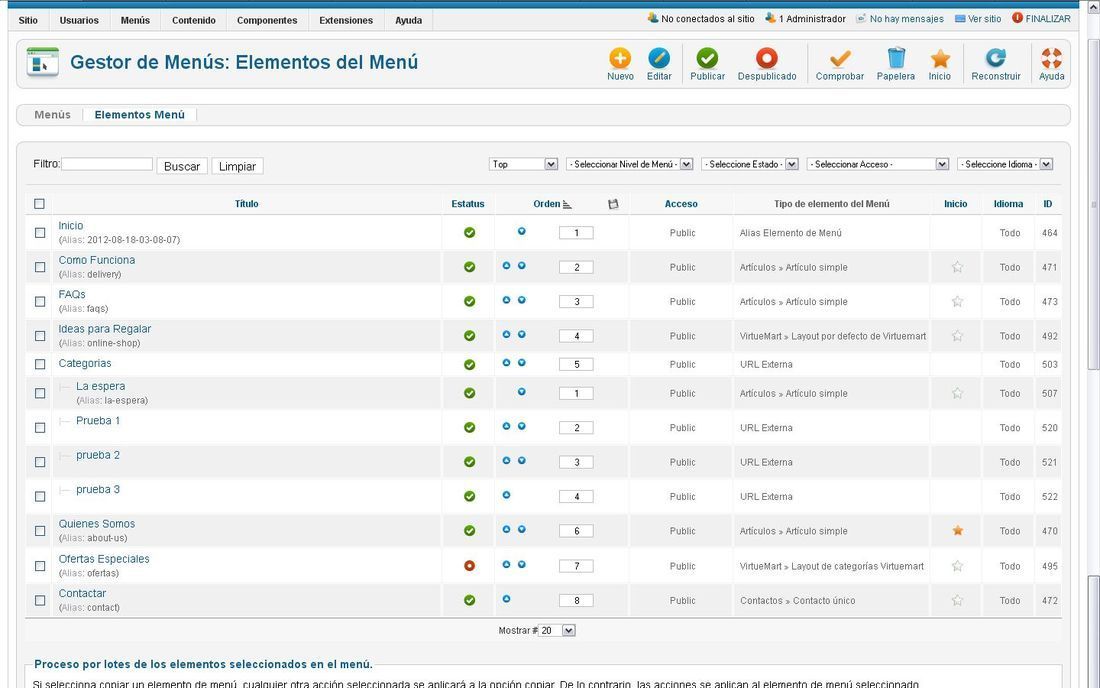

Para ver si efectivamente se comporta adecuadamente, además, seria ideal que creases algunos ítems de menú (submenu) dependientes de Categorías, aunque sean "URL externa" con # para que podamos evaluar mejor el comportamiento y ver si luego podemos corregir el problema de estilos heredados que pinta el puntito a la izquierda del subítem de menú.
Respondido : 19/08/2012 1:03 am

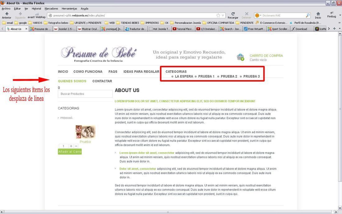

Ya esta hecho, he creado tres submenús sobre el menú padre Categorías
he deshabilitado en en Gestor de Modulo de menú; " Mostrar elementos del Menú secundario"
Y no pasa nada, mas que ha desaparecido el submenú que aparecía antes....
ver imagen de configuración del Submenú
Respondido : 19/08/2012 1:25 am

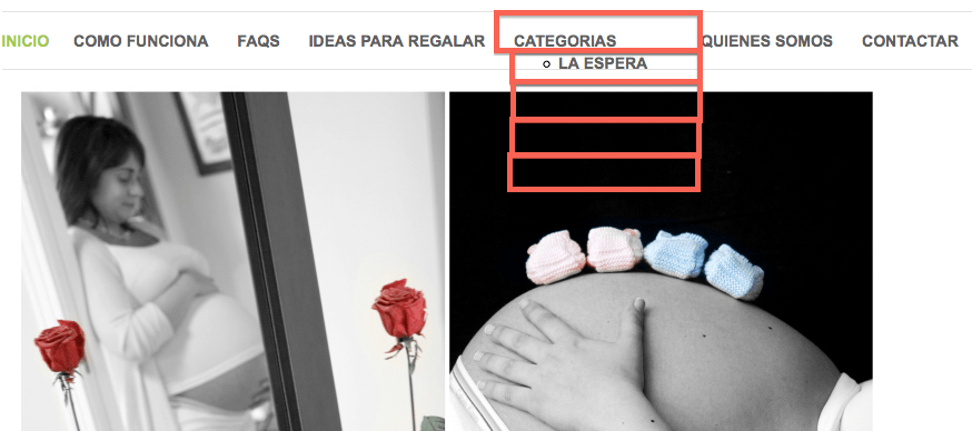

Solo salen los submenus creados cuando se habilita "mostrar elementos del menú secundario"
Ver imagen

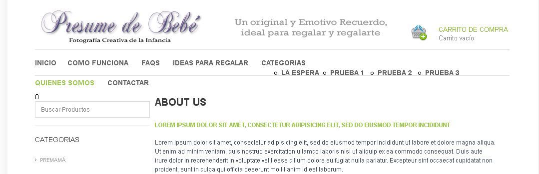

Carlos
Respuestas: 313
Lo curiosos es que ni siquiera ordena los menus verticalmente, si no que los alinea en la misma linea desplazando al resto de ítems de menu.
Respondido : 19/08/2012 1:35 am

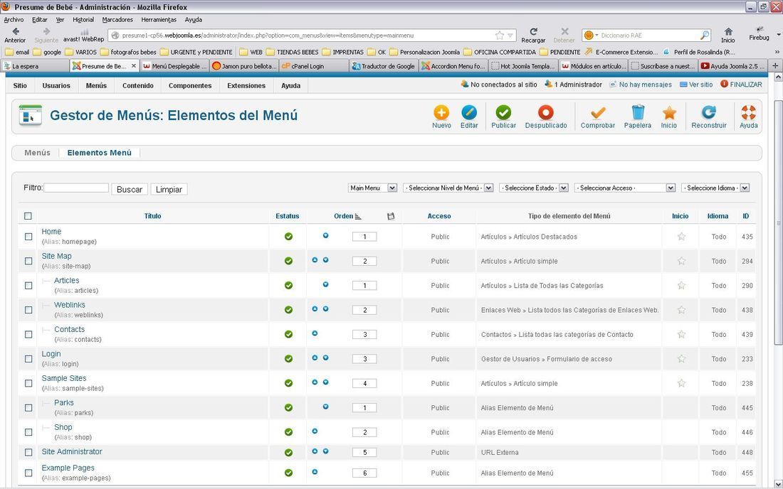

Retomando el tema pendiente, y revisando la parte del menú con la que estoy trabajando ahora me he percatado que antes cuando se pasaba el puntero del ratón por el logo y se pinchaba te llevaba a la pantalla de inicio, ahora no se xq motivo no me permite en la configuración de mena establecer como pagina de inicio el ítem inicio, (no me deja marcar la estrella del lateral derecho)
