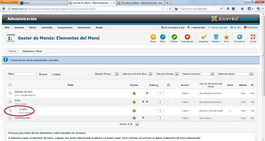

Acá les muestro que si tengo creado el submenú

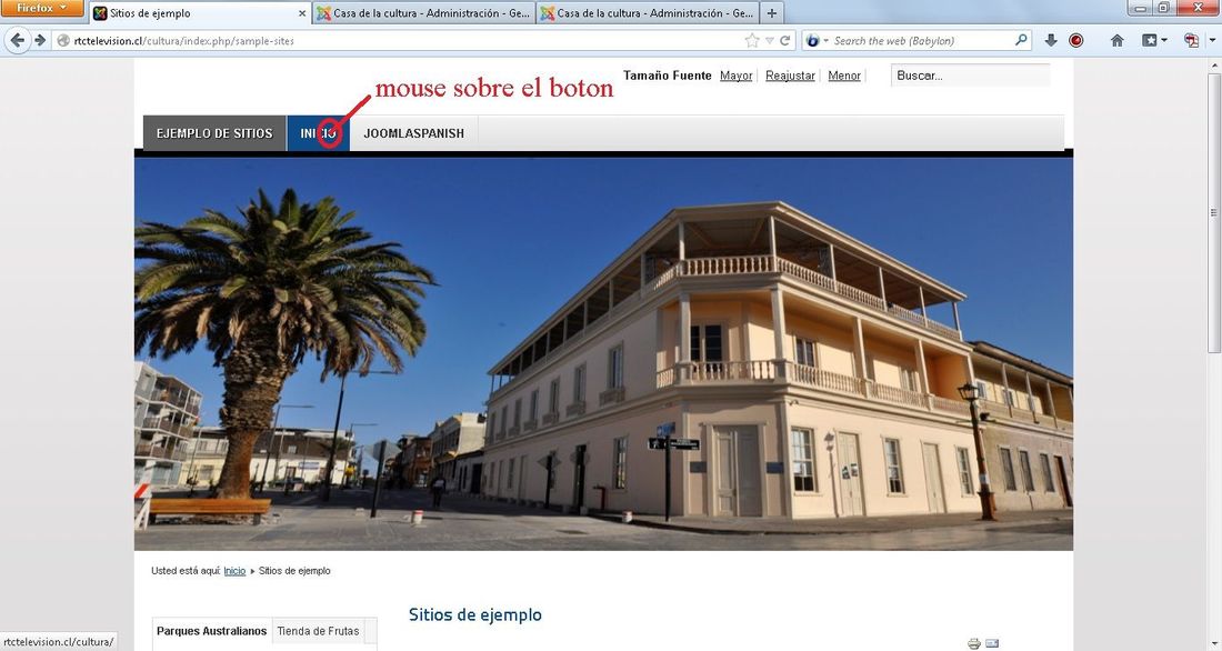

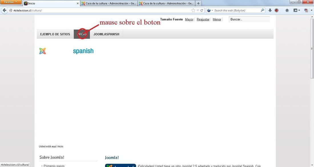

nose por que no me mostro el mause el pantallazo pero se entiende que tenía el mause encima del botón INICIO y no despliega el botón prueba.
Como puedo solucionar este problema, necesito que sea un menú desplegable como el de muchas plantillas.

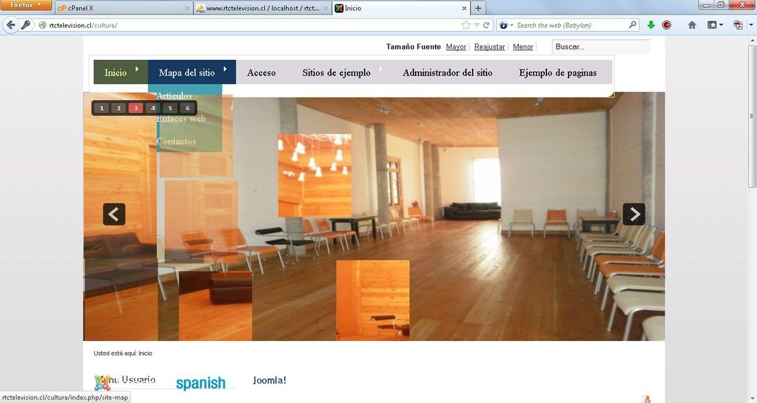

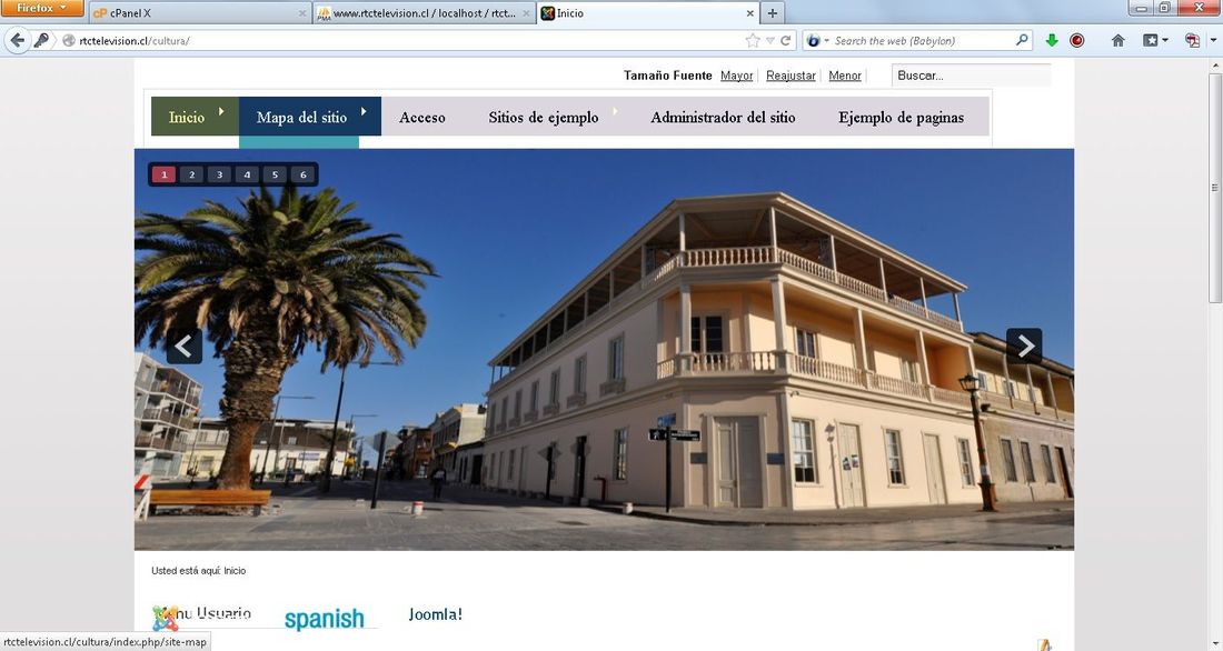

Aplique el menu que me recomendaste pero ocurre un problema
como pueden ver en esta pantallazo el menu desplegable se pierde cuando se cargan las imágenes del slideshow
la idea es que no se pieda el menu desplegable nunca
me podrían ayudar a como solucionarlo
muchas gracias

Hola Victor
Revisa la siguiente imagen adjunta, agregando los estilos de position y de z-index en el archivo indicado podría solucionarte el problema
Revisa si estos estilos lo corrigen
Para aprender más sobre firebug revisa :
Respondido : 02/06/2013 5:41 pm

Prueba a añadir un código como el siguiente en el archivo templates/beez_20/css/layout.css y comprueba si te funciona:
#outertable div.section, #outertable div.section a {
z-index: 10000 !important;
