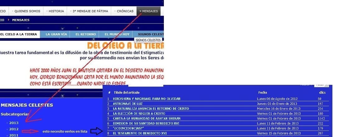

Resulta que en el sitio en producción en 1.5 tengo en el menú (magazine de jateline III) el link a MENSAJES y el desplegable a las subcategorías.
En la palabra MENSAJES, el link me lleva a un listado de las subcategorías, y cuando linkeo cada subcategoría me lleva a un listado en forma de lista.
Y si linkeo las subcategorías en el despegable me lleva a la subcategoría en forma de blog.
lo pueden ver en www.delcieloalatierra.com.ar
Para ello recuerdo haber hecho un menú aparte llamado Listado de mensajes, con las subcategorías en forma de lista.
Ahora en 2.5 hice también ese menú Llamado Listado de mensajes
El menú (magazine) con el desplegable y al link principal Mensajes lo configuré en forma de lista y se abre en forma de lista, pero cuando pico en la subcategoría de la lista me abre en forma de blog, que no quiero...
Mientras que el desplegable está bien, las subcategorías abren en forma de blog

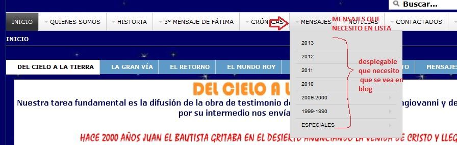

Eso lo entiendo, ya lo capté desde que me pasé a 2.5, pero ese no es mi problema, mi problema es que necesito lo siguiente...
En el menú principal que acá en jateline III es llamado magazine, el link MENSAJES me lleve a un listado de las categorías que tiene MENSAJES que es la que ejerce de principal, y a ese listado que me lleva, de categorías cuando yo pique en una de ellas me lleve al listado de los artículos de esa categoría en formato lista.
Y luego el desplegable o moo debajo del link MENSAJES que se ven en ese desplegable todas las categorías, cada una de ellas me lleven a ver los artículos en formato blog.
Eso no lo logro pues de las dos maneras, tanto en el desplegable (moo) o en el listado que me abre MENSAJES los veo en formato blog.
En los links que puse al inicio puedes verlo como lo quiero que ees como está por ahora en 1.5 y como se ve en el sitio clonado en 2.5.
Gracias por tu tiempo. Saludos

Que tal.. Mira yo tengo dos menues Uno (Magazine de jateline III) donde la categoría principal es MENSAJES
las categorías son 2013, 2012,2011 etc
en Magazine están armadas así
MENSAJES diseño en forma de lista y 2013, 2012, 2011, etc configuradas en forma de blog, porque necesito que en el desplegable se vean en blog
Tengo armado otro menú que se llama listado de mensajes y que están hechas las categorías en lista pero no se como relacionarlos con la lista que se abre al linkear MENSAJES .
En 1.5 eso lo hice pero en 2.5 no logro hacerlo
www.delcieloalatierra.com.ar es donde está hecho como lo quiero en 1.5

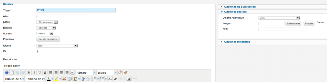

Hola Carmen,
Según las capturas. Los items de menú Mensajes serian Lista de Todas las Categorías , los demás submenus serán Categoría Blog .
Ahora la captura lista.jpg tienen que estar en diseño alternativo lista tal como te mostré en la captura anterior. Esto en Contenido => Gestor de categorías => ingresar a la categoría => diseño alternativo.
Respondido : 25/10/2013 5:23 am

En realidad es al revés!! quiero que todos se muestren como blog y excepcionalmente algunos como lista.
A ver si me explico
En el resto de los menues quiero que se muestren en forma de blog, entonces si lo configuro a todos como lista me modificará todos, y no es lo que quiero, es precisamente al revés pero no encuentro la solución, que en 1.5 si funciona.
