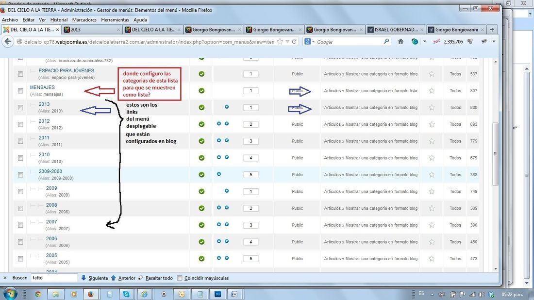

Acá de nuevo ... siempre con la misma cantinela de adaptar todo a 2.5....
Resulta que en el sitio en producción en 1.5 tengo en el menú (magazine de jateline III) el link a MENSAJES y el desplegable a las subcategorías.
En la palabra MENSAJES, el link me lleva a un listado de las subcategorías, y cuando linkeo cada subcategoría me lleva a un listado en forma de lista.
Y si linkeo las subcategorías en el despegable me lleva a la subcategoría en forma de blog.
lo pueden ver en www.delcieloalatierra.com.ar
Para ello recuerdo haber hecho un menú aparte llamado Listado de mensajes, con las subcategorías en forma de lista.
Ahora en 2.5 hice también ese menú Llamado Listado de mensajes

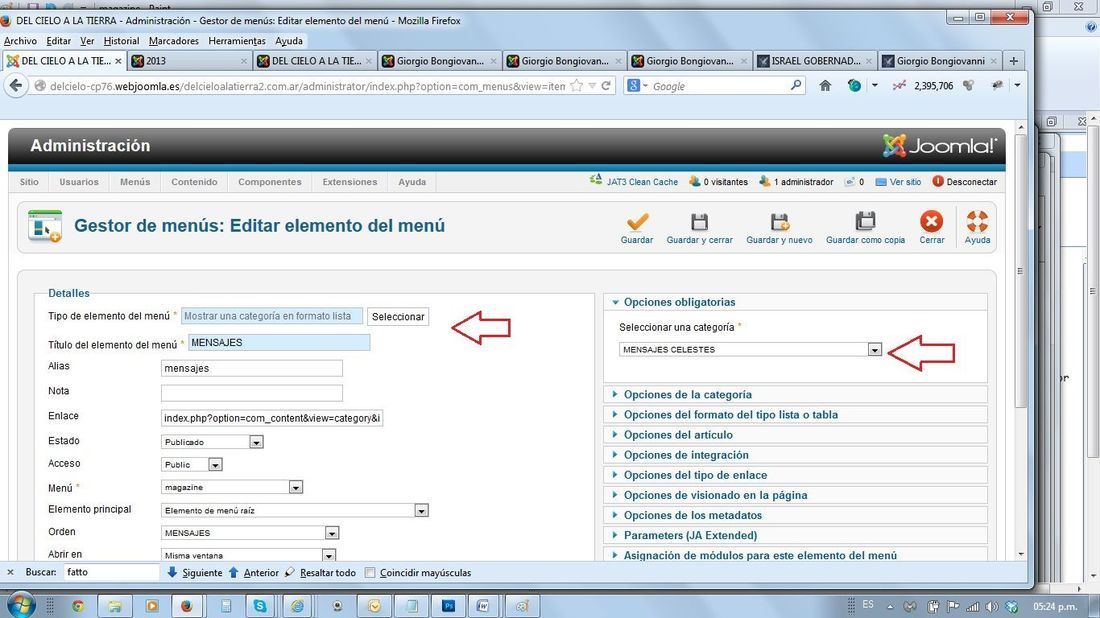

El menú (magazine) con el desplegable y al link principal Mensajes lo configuré en forma de lista y se abre en forma de lista, pero cuando pico en la subcategoría de la lista me abre en forma de blog, que no quiero...
Mientras que el desplegable está bien, las subcategorías abren en forma de blog

Y no encuentro la forma de configurarlo igual que en 1.5
Me pueden indicar cómo?

HOla CArmen
Lo que me dices es lo mismo que te comenté

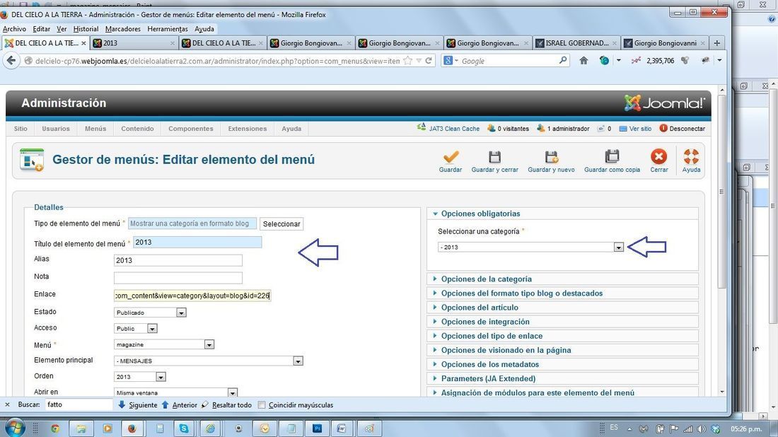

Por ejemplo si llamas 2013 desde el ítem de menú deberás mostrarlo como blog, y si lo llamas desde el ítem de menú de enlaces : delcielo-cp76.webjoomla.es/delcieloalatierra2.com.ar/index.php/mensajes , 2013 debería mostrarse como lista.

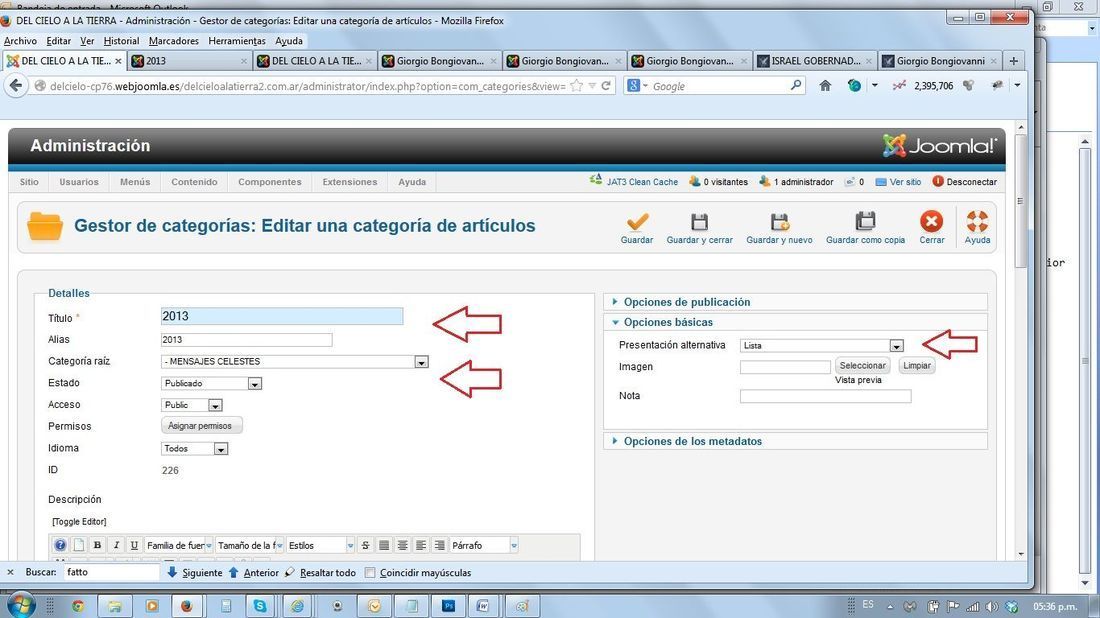

Desde el gestor de categorías, ubica la categoría 2013, editar y luego en la parte derecha verás una opcion para mostrar diseño alternativo.
Si estoy ya esta establecido a lista entonces prueba despublicar temporalmente tu ítem de menú 2013 para verificar si es un problema de que toma prioridad el ítem

Te mando las capturas para ver si nos entendemos mejor.
Tu me dices
Eso ya lo hice en varias categorías y no cambió nada.
Espero que me entiendas, o que yo entienda.
Perdona mi ignorancia

Hola Carmen,
Verifica cambiando el ítem de menú 2013 como lista para verificar como se ve.

Cambié 2013 a lista y entonces tanto en el desplegable como en el listado de mensajes se me ve como lista y eso no es lo que quiero
Necesito que uno se vea como lista y el otro como blog
como se ve en 1.5 www.delcieloalatierra.com.ar

ahh y también en la categoría la seleccioné como blog y no cambió...
Respondido : 26/10/2013 1:12 am
Hola Carmen,
Parece que de alguna manera esta vinculado el menú con la categoría porque ya se ve correctamente Mensajes pero 2013 se ve como lista y no como blog, prueba a crear los menús nuevamente o quizás debas de deshabilitar los menús despegables para dejar un único menú mensajes.
