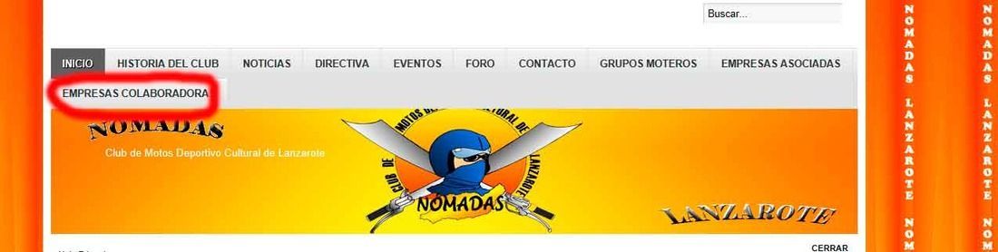

Buenas tardes chicos, vengo a ver si me echáis de nuevo una manilla, tengo la plantilla bezz_20 puesta y en el menú principal quisiera que algunos enlaces no me salieran arriba en la plantilla si no que se viesen solo en el menú principal de la izquierda, os adjunto una imagen señalando la que no quiero que salga en ese menú pero si en el menú principal de la izquierda
saludos y gracias

Hola Eduardo
Si no quieres mostrar el menú de la plantilla beez, desde el gestor de módulos, busca un módulo de menú en la posición position-1 y despublicalo. Tal como se ve en la imagen adjunta.

buenos días Jhon gracias por contestrame, pero lo que me referia no es a no publicar todo el menú si no a un enlace en concreto por ejemplo que no salga empresas colaboradoras
Respondido : 08/08/2013 7:44 am
Si estás usando el mismo menú para el menú principal que se muestra en la cabecera y en el lateral izquierdo entonces no se puede hacer que se muestren distintos elementos en ellos, al menos si se tratas de elementos de menú principales (no submenús).
Por tanto, si quieres tener distintos elementos en ambas posiciones deberías crear un nuevo menú con los elementos que quieres mostrar en la cabecera.
Lo que puedes hacer para tu caso en el que lo elementos son comunes y alguno no se muestra es que estos elementos de menú sean de tipo Sistema de enlaces->Alias Elemento de Menú, de forma que cada uno de ellos llame al elemento de menú del otro menú.
Por ejemplo, en el nuevo menú puedes crear un elemento de menú de nombre "Historia del Club" que sea de tipo Sistema de enlaces->Alias Elemento de Menú y que cargue el elemento de menú "Historia del Club" de tu menú principal, y así sucesivamente con el resto de elementos del nuevo menú.
