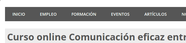

Puedes adjuntarnos una captura ya que no logre comprender tu necesidad. Te refieres a colocar un menú en la web?

Bueno, básicamente quiero tener un menú horizontal como el que usted muestra en su post en la parte de arriba donde pueda incluirlo TODO a través de items y subitems. Es lo que hacía antes y con esta plantilla no sé cómo hacerlo.
