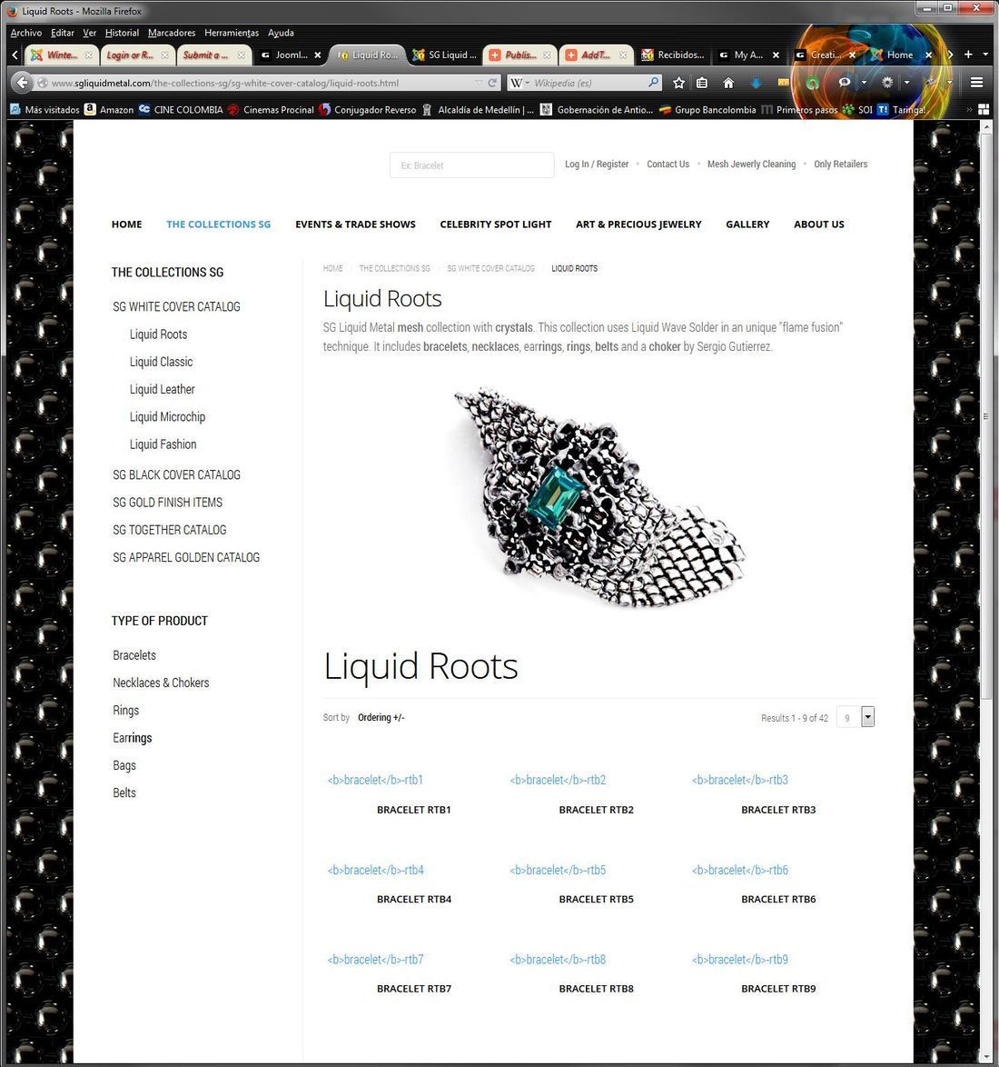

Hola tengo un problema en mi sitio cuando uno entra como usuario registrado al Frontend.
Si se navega el sitio sin loguearse todo funciona bien, pero cuando una accede con un usuario registrado y quiere ver los productos de virtueMart (versión 2.0.20b ), se descofigura la web, no se cargan algunas imágenes y aparece un error en la creación de las urls como se puede apreciar en las imágenes siguientes:
Ya no se que hacer para solucionar este problema, actualice el Joomla a la versión 2.5.27 y el problema continua, un moderador me sugirió que desinstalara Akeebe, lo hice y el problema continua.
En la versión local actualice el VirtueMart y actualice el template y el problema continuó, con el agravante de que cambiaban todas la s modificaciones que se le hicieron al tema,....y por esta razon no lo hice en el servidor de producción.
Porfavor alguien que me ayude, llevo varios días con este problema y mi cliente ya esta muy molesto.

Por lo que veo sale código html como parte de la ruta de la imagen y es esto lo que te esta cuasando el problema :
/the-collections-sg/sg-white-cover-catalog/liquid-roots/bracelet-rtb1-detail.html
Debes haber cambiado algo accidentalment y que entra en conflicto con la plantilla que usas

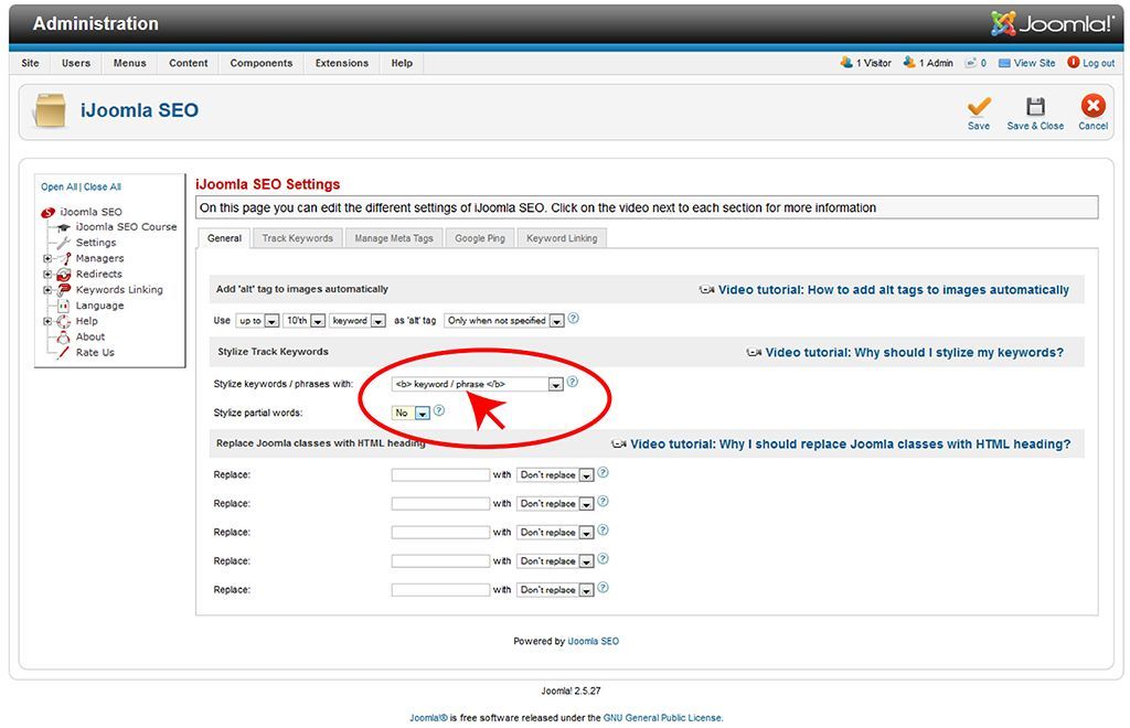

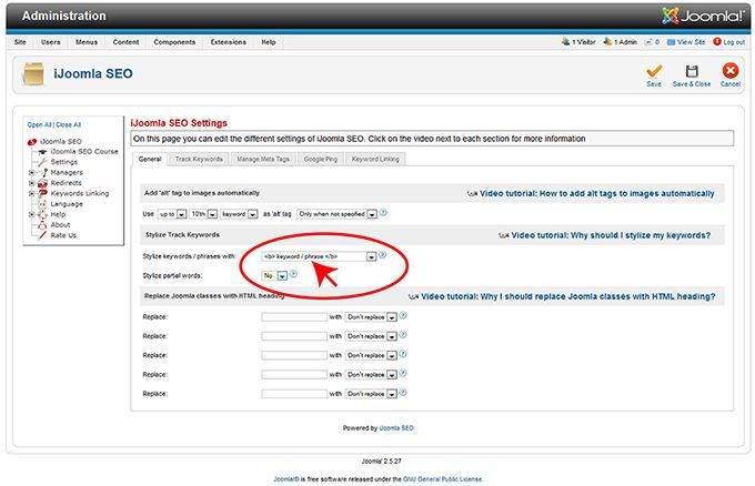

Hola, por fin logre solucionar el problema y comento la solución a continuación para las personas que sigan este hilo y tengan el mismo conflicto en su web.
El conflicto lo estaba generando el componente iJoomla SEO que al tener activa la opción de Stylize keywords activada como se ve en la imagen a continuación afectaba la generación de los links cuando los usuarios ingresaban a la web.
La solución después de detectar el problema fue simplemente desactivar esta opción.
Así que el tema queda solucionado y espero que si alguien tiene el mismo problema llegue a este hilo fácilmente.
