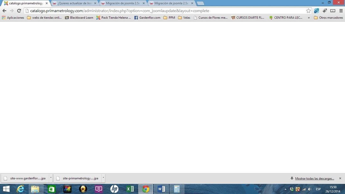

Estoy muy preocupada con el tema de la migración de joomla 2.5x a la última versión de joomla 3. Les comento, ayer intenté hacer el cambio, siguiendo las indicaciones del siguiente hilo:
No obstante, y para variar, me apareció tooodo en blanco, incluyendo backend y frontend... luego observé que existe otro hilo con la "solución" al problema (), pero tampoco pude hacerlo, ya que no supe como pasar del punto 7. Y lo único que pude hacer es recuperar la versión anterior para poder tener la web operativa.

Haciendo caso a tu consejo, he procedido a realizar todos los pasos para la migración a joomla 3.X. Pues bien, me vuelve a suceder lo mismo y no puedo avanzar. Explicaré brevemente y con capturas los pasos que he realizado para ver como podemos solucionarlo:
Realizo los pasos que me indican en el hilo (). En los puntos:
3. Localizar y editar el archivo configuration.php
4. Modificar el valor de la variable $error_reporting= 'default' a 'Maximun'.
Al recargar me sigue sin aparecer el error provocado por la actualización desde Joomla . De cualquier manera trato de continuar y luego en la siguiente explicación en el punto 4, me aparece: Descargar un Pack de Joomla 3.1.5 oficial. He usado este joomla porque no sé como descargar la última versión estable de joomla 3.X, lo he subido y descargado en la carpeta de mi sitio (en este caso estoy probando con un subdominio que tengo) Adjunto captura. Luego lo he descomprimido en el mismo sitio, (pero pregunto, no hay que borrar nada?, el .zip por ejemplo? Y los demás archivos los sobreescribe?
Luego me aparece en la carpeta public_html/catalogo/plugins/system/remember dos los dos archivos remember.php (adjunto captura), entonces cómo hago lo que me dice el punto 7. “Desde el Administrador de Archivos (cPanel) subir el archivo remember.php a la carpeta/plugins/system/ ).” ¿Cómo lo subo si ya lo tengo en dicha carpeta????, de cualquier manera, hice lo que se muestra en rojo en la captura1c, luego vuelvo a la administración y me vuelve a aparecer la pantalla en blanco. Por tanto no me permite pasar del bendito paso 7. (Aún habiendo visto el video que me has enviado), algo sigo haciendo mal… :blink:

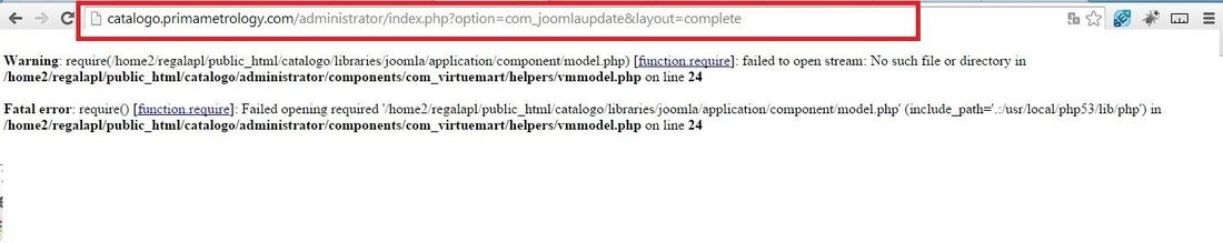

He procedido a recuperar todo de nuevo como lo tenía (versión 2.5.28), pero ahora no sé por qué motivo no me aparece ya la página en blanco, sólo me muestra un mensaje que adjunto en captura que tampoco, creo, tiene nada que ver con el archivo remember.php que citan en el artículo de la solución del problema.

Respuestas: 42192
El error que te indica es que no encuentra el fichero o el directorio indicado en la línea 24 del archivo "vmmodel.php", prueba a actualizar virtuemart y revisa si se soluciona el problema.
Si no se soluciona edita el fichero "vmmodel.php" y revisa la ruta o el componente al que hace referencia.
En la instalación de joomla 3 actualiza el plugin "EasyCalcCheck Plus"
Respondido : 27/12/2014 3:29 pm

Respuestas: 123
Gracias pero no puedo entrar al backend para hacer nada. Sólo me aparece el mensaje de error que mostré en la captura. Y cuando dices: " otra forma de actualizar es descargando el plugin para pasar a instalarlo como la primera vez" de donde descargo el pluging? Puedo hacer esto desde el administrador de archivos? Donde y como lo hago? Perdonar mi ignorancia.
Respondido : 27/12/2014 5:48 pm
Si no tienes acceso a la administración no podrás hacer mucho, que versión de Virtuemart tienes?, lo recomendable seria que descargues Virtuemart y descomprimas el fichero para que busques dicho archivo vmmodel.php, mediante el administrador de ficheros de tu cPanel ubicar la ruta que te da el error y subirlo, verifica si se ejecuta la administración.
Respondido : 27/12/2014 6:41 pm

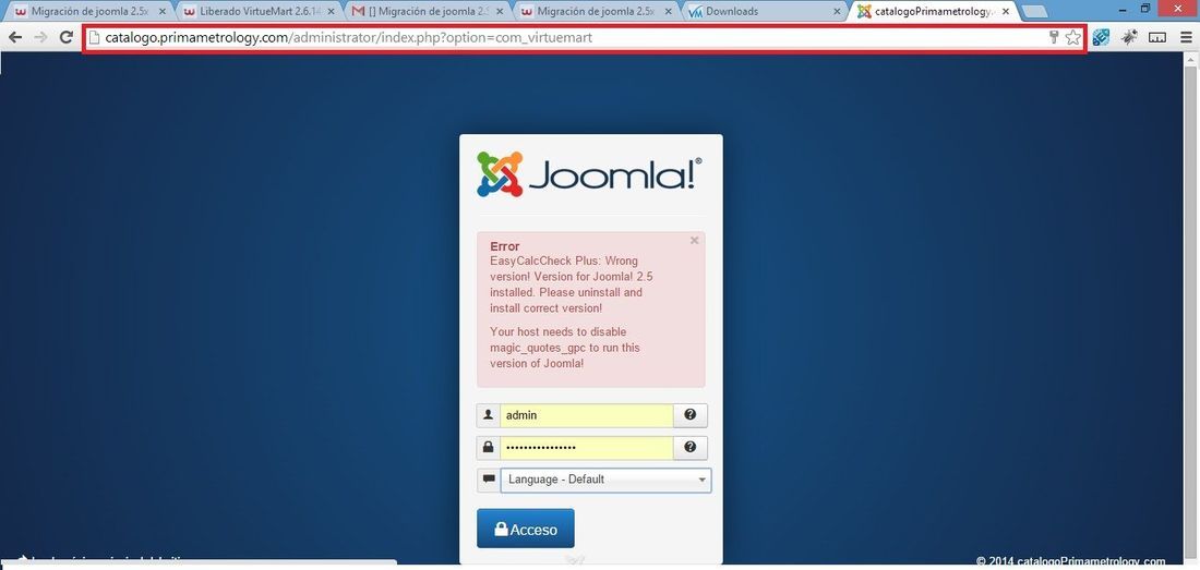

Respuestas: 123
Hola otra vez,
Casualmente he vuelto a intentar acceder a la administración, y ahora me aparece otro mensaje que no me salía antes. Aunque no entiendo nada, adjunto captura, a ver si os puede ser de utilidad.
Gracias!!

Hola Ysabel,
Por el error deduzco que estás mezclando archivos o extensiones que solo funcionan en Joomla 2.5 en una instalación de Joomla 3.3.x (supongo que es la 3.3.6 ¿correcto?).
¿Que versión "exacta de VirtueMart tienes en esa instalación de Joomla?.
Extensiones para VirtueMart 2.6.x no funcionan con la nueva versión de VirtueMart para Joomla 3.0.2 si no han sido actualizadas por los desarrolladores de cada extensión que uses que no sean propias de VirtueMart.

Respuestas: 123
Hola Luis,
Ahora tengo la versión de joomla que he instalado 3.3.6 que es lo que me ha generado el error.
De virtuemart tengo la 2.6.10 supongo, ya que no hice ninguna actualización ni cambio en virtuemart.
Entonces que puedo hacer?
Respondido : 28/12/2014 8:53 am
Respuestas: 42192
Hola Ysabel.
Puedes entrar a la administración de joomla 3?, si es así tienes que actualizar el plugin EasyCalcCheck:
http://extensions.joomla.org/profile/extension/access-a-security/site-security/easycalccheck-plus
Si no puedes entrar tendrás que restaurar una copia de joomla 2.5:
1.- Restaura la copia que tienes de joomla 2.5
2.- Actualiza joomla 2x a la última versión estable 2.5.28
3.- Revisa que todas las extensiones tienen sus actualizaciones para joomla 3, de no ser asi tendrás que desinstalarlas.
4.- Realiza una copia con akeeba backup
4.- Desinstala akeeba backup
5.- Actualiza joomla
Espero que puedas solucionarlo
Respondido : 28/12/2014 10:41 am
