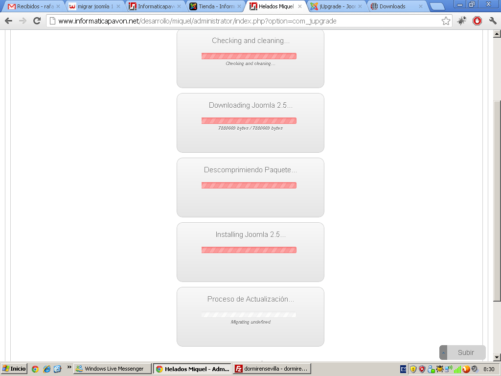

Gracias Pablo, ya pude entrar en la administración y seguir con la migración, ya he migrado virtuemart, pero ahora al migrar joomla me da un error el jupgrade y no me terminar de actualizar, aquí te dejo un a imagen.

En este hilo de RedComponent comentan que podría ser un problema de los permisos del directorio temporal de tu Joomla.
Comprueba primero que has definido el directorio temporal en el fichero configuration.php de ambos Joomlas y después comprueba que los permisos de los directorios son 755.

Respuestas: 2640
Buenas Pablo, tengo definido tmp en configuration.php y esa carpeta tiene 755 de permisos...no hay otra forma de actualizar?

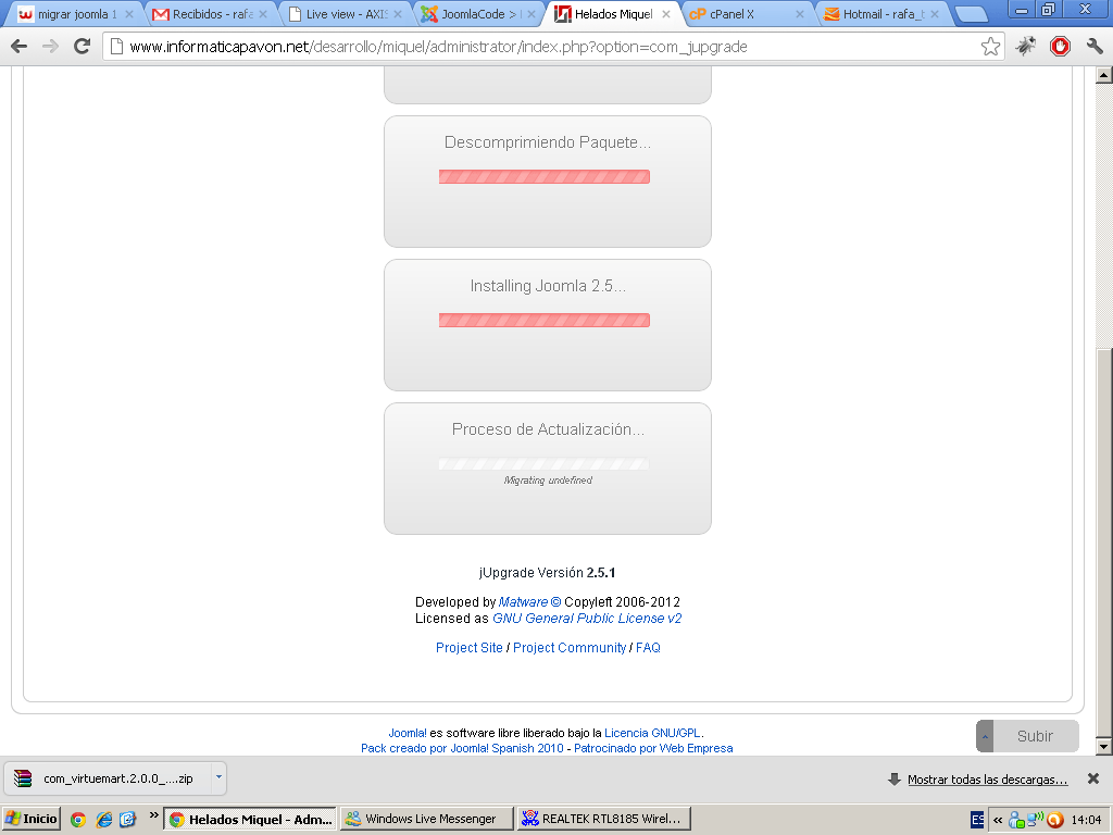

Respuestas: 2640
Buenas Pablo, ya lo he vuelto a probar y así se me queda siempre...como ésta imagen que te adjunto.

Hola Enrique
Puedes probar los siguiente:
- Realiza una copia de tu sitio web, puedes utilizar la extensión Akeeba Backup
- Restaura la copia de tu sitio web en en una máquina local, puedes usar por ejemplo Mamp si estas en Mac o wamp server para windows.
- Realiza el proceso de actualización, con esto descartas problemas de servidor o sitio web.
