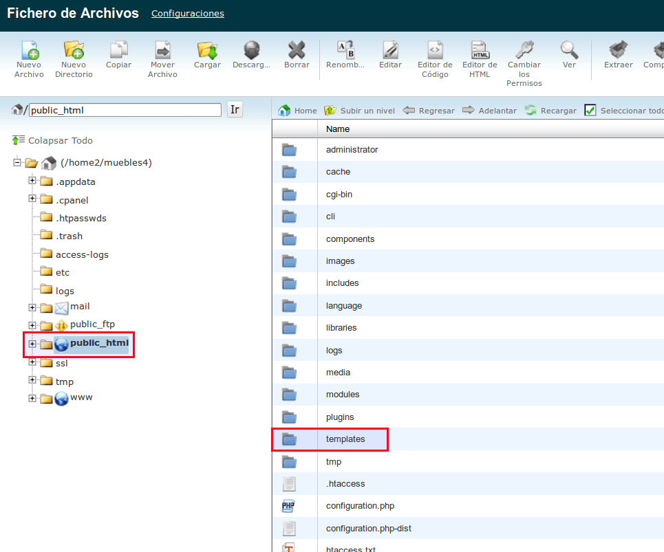

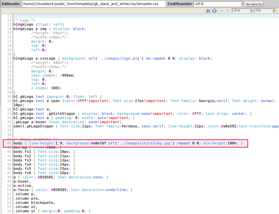

Hola María Dolores,
Lo que Jhon indica lo localizas en tu Hosting, desde tu cPanel, Administrador de Archivos, en la ruta:
A ver si lo ves más claro en capturas:
Y le añades el estilo tipográfico:
font-family: comic sans ms;
Nota: Haz copia de seguridad del archivo antes de realizar cambios.

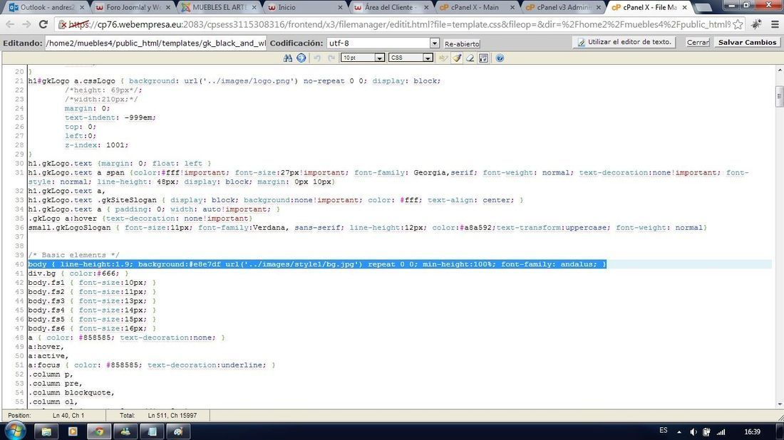

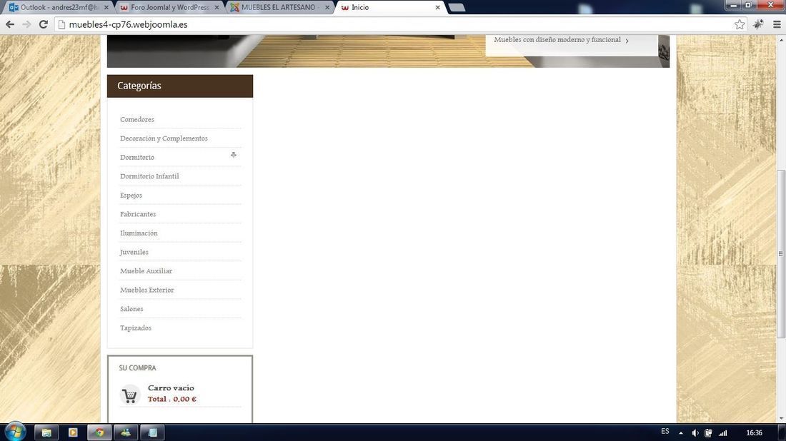

Respuestas: 24
Tal y como me solicita, le adjunto las dos imágenes. Una de ellas para que vea como ha quedado en la web y la otra es donde introduje el código que se me indicó en el post anterior.

Respuestas: 24
Muchas gracias por la respuesta e indicarme lo del tipo de letra. Pero independientemente del tipo de letra, me gustaría saber si el código estaba bien colocado, ya que cuando hice el cambio, solamente me cambió las del sub-menú y las de abajo de la pagina. Sin embargo las del menú inicio y la palabra "CATEGORIAS", no se modificaron. Por eso mi duda de si esta bien colocado el código o no.
