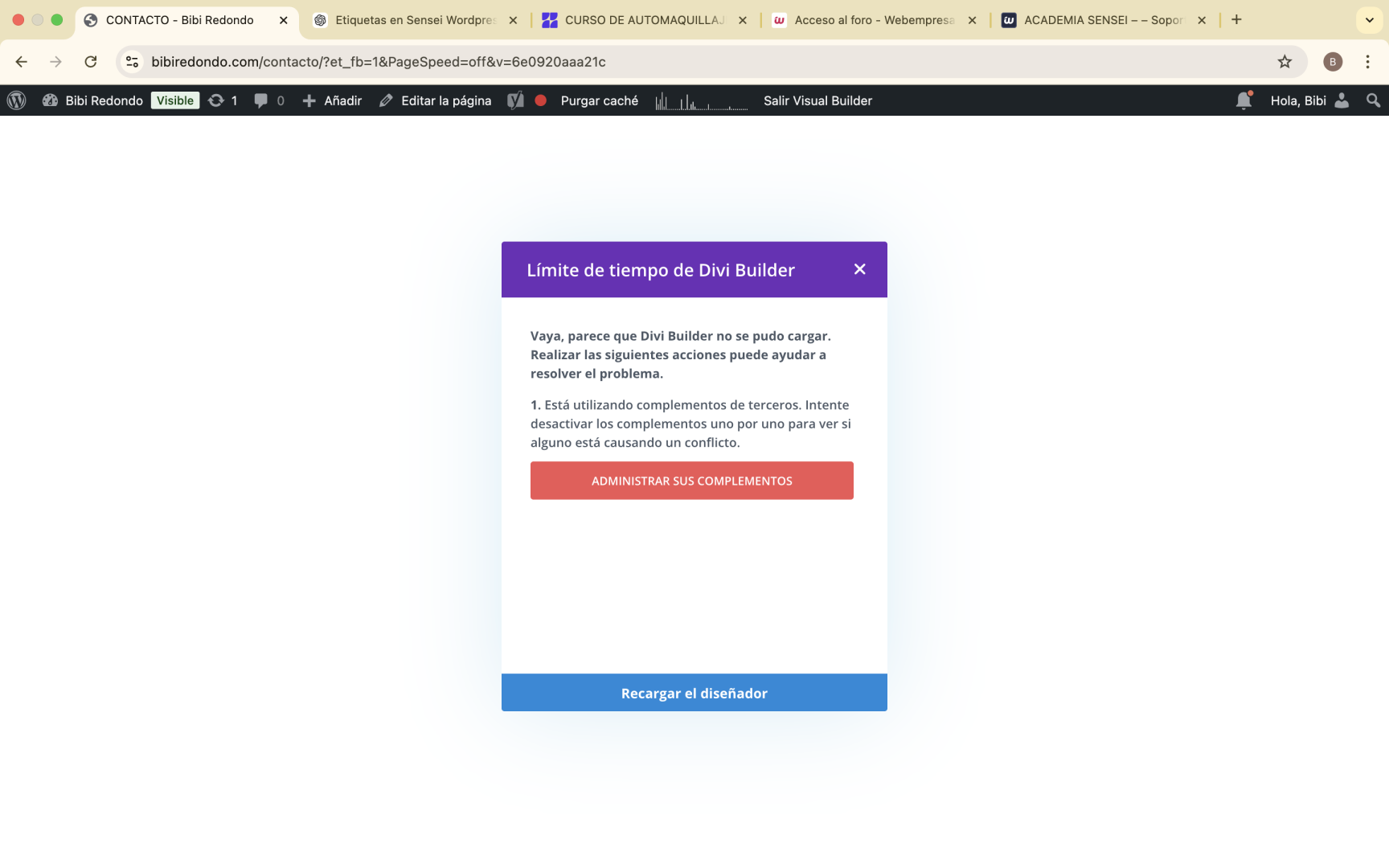

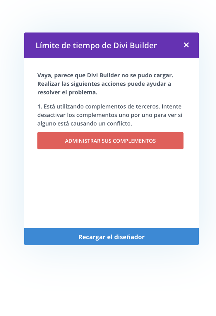

Muy buenas ,
hace poco instale el plugin sensei para hacer una academia online y me da conflicto con DIVI algún plugin y no me deja editar las paginas con el constructor visible de DIVI y me sale todo el rato este mensaje . He ido desactivando uno por uno todos,  hasta el de sensei, pero me sigue apareciendo el mensaje de la foto... he cambiado php de 8.2 a 8.1 por si era eso y nada..
Mi pagina :
https://www.bibiredondo.com/
He puesto en divi el modo safe mode y me funciona todo correctamente , asi que creo que es plugin .
Captura de pantalla 2026 02 04 a las 15.28.21
Respondido : 06/02/2026 10:14 pm
Respuestas: 12394
Hola Virginia,
Nos comentas que has ido desactivando plugins, pero desactiva todos los plugins al mismo tiempo, dejas activo solo sensei y valida si asi funciona (si está funcionando en safemode, debería funcionar asi) luego vas activando uno a uno los plugins para dar con el que genera el conflicto esto quiere decirt que abres en una pestaña el editor, vez si carga, si lo hace, activas otro y actualizas el editor para ver si sigue mostrándose.
Asi sucesivamente hasta que encuentres el del problema, vemos que tienes plugins como Divi Den Pro y Divi Masonry Gallery, ten en cuenta que todos estos modifican de alguna forma el constructor, es posible que afecte al sensei al momento de editar, Verifica como te indico, desactivando todo, y nos comentas.

Hola!
Al final cambie de Sensei a LMS TUTOR porque me parece mas fácil de usar y mas intuitiva.
Pero sigo con el mismo problema .... cuando meto woocomerce me da error y no consigo cargar el constructor de Divi (me sale el mismo mensaje).
Solo dejo el plugin de LMS TUTOR y WOOCOMERCE. La CPU se satura .... pero  mas tarde funciona correctamente.

Hola Virginia,
Desactiva el plugin de editor clásico y en la lista de páginas (veo que estas tratando de editar la de contacto por la URL) haz clic en editar con Divi, verifica de esta forma y nos comentas, si sigues con la falla lo mejor es hacer lo que te indicamos antes, desactivar todo y desas solo WooCommerce y Tutor LMS ahora.
De esta forma ves si interactuan bien y puedes editar con divi las paginas.

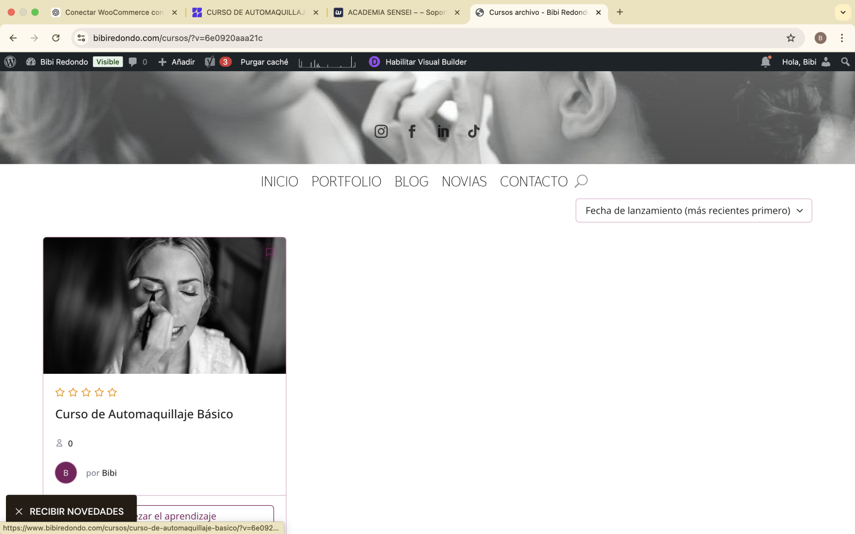

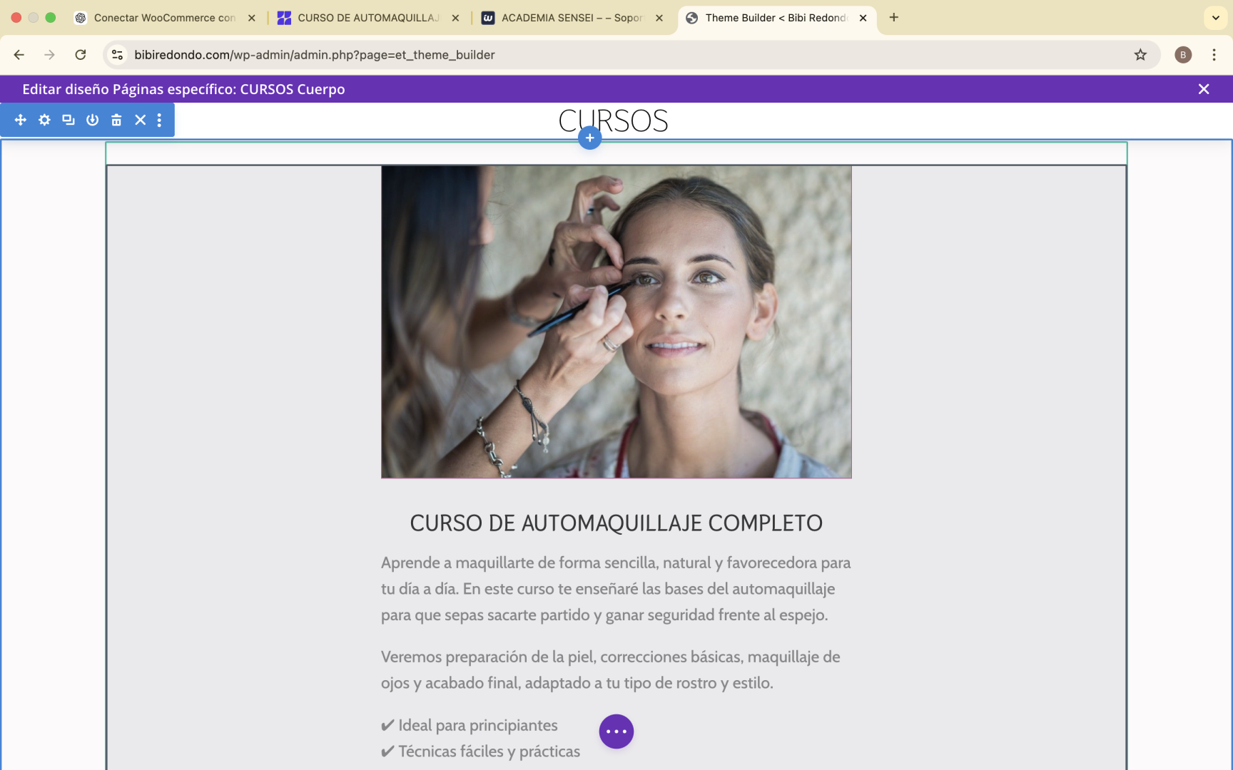

Respuestas: 10
Si me deja! ya no se queda pillada... muchas gracias .
Lo único que cuando me meto directamente en el edito Divi - Theme Builder en las paginas me sale otro contenido que no tengo ahora.
No entiendo....

Hola Virginia,
Puedes enviarnos una captura sobre el contenido y lo que deberia mostrarte? de esta forma podemos rrvisar con mayor detalle lo que nos comentas.

Respuestas: 10
Os envio pantallazos.
muchas
Captura de pantalla 2026 02 11 a las 21.29.48
Captura de pantalla 2026 02 11 a las 21.30.21
gracias

Hola Virginia,
Es posible que tengas una pequena confucion entre el nombre de el contenido de los cursos, y la pagina de cursos, estas editando, por lo que parece, la página del curso por dentro, cómo se va a ver cuando la gente ingrese a el, no la categoría de cursos como tal.
Te comparto un poco de documentación sobre tutor y divi:
https://tutorlms.com/blog/tutor-lms-divi-integration/
Según parece, para tener los módulos de tutor en Divi, debes instalar esos complementos.
