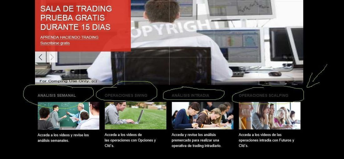

Hola tengo ubicados modulos HTML en el user 9-10-11 y 12 pagina principal de la plantilla. Deseo que el título se muestre en otro color ¿como lo modifico sin que afecte al resto y además enlazarle un link?. Como lo hago?
A la imagen que se vé debajo si le tengo enlazado un link pero al título del módulo no se por donde hacerlo y como he dicho cambiar su color. Gracias

Por defecto no se pueden poner enlaces en los títulos de módulos de Joomla. Aunque existe alguna extensión que permite hacer esto puedes utilizar un truco para enlazar los títulos sin necesidad de instalar nada.
Edita el módulo y desactivar la opción Mostrar Título. Luego en la parte donde está el texto e imágenes que se cargan en el módulo pon arriba del todo el título utilizando una etiqueta de encabezado 3 (h3). Además puedes poner un enlace para ese nuevo texto y cambiarle el color desde el mismo editor.
