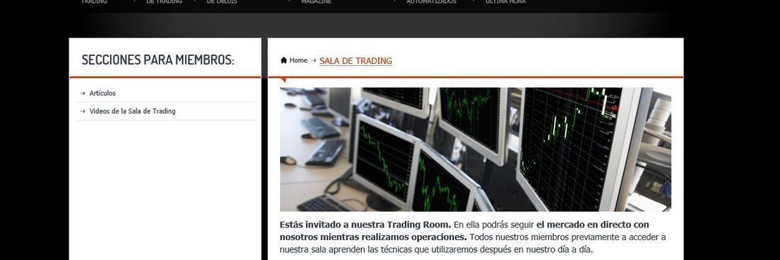

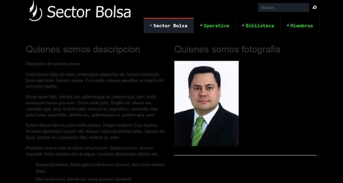

Hola, deseo cambiar el color del background de un artículo. He estado buscando en el foro pero no encuentro exactamente lo que busco y con el Firebug no doy con la tecla. Adjunto pantalla de mi web y pantalla de como deseo ponerlo. Gracias

Veo que ya has aplicado varios cambios en los estilos CSS, ya que tu web no tiene el mismo aspecto que el pack original.
En concreto parece que has cambiado el fondo blanco de abajo por un fondo negro. Este tipo de cambios afectan a toda la web. No se si tu cambio lo quieres aplicar para solo un artículo en concreto o en toda la web, ya que actualmente veo que el texto no se lee bien con ese fondo.

Gracias, me vale, pero la pagina principal la quisiera mantener negra, el resto de paginas me gusta como queda. Como sería para mantener la pagina principal negra?

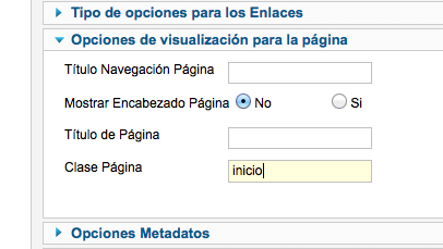

Lo que podrías hacer es que tu menú tenga definido alguna clase, sólo para el ítem de menú que carga al inicio, ingresa a la pantalla de configuración del ítem de menú y busca y llena algún texto en la opción de clase de la página, tal como se ve en la imagen adjunta.
Con esta clase servira de ayuda para redefinir el color de fondo de la página de inicio por CSS de otro modo no será posible identificarlo, luego esto se concatenará con body, quedando bodyinicio, al cual podras cambiarle el color.
.bodyinicio  #ja-container {
background: red;
