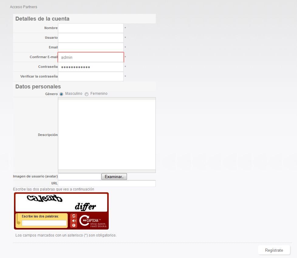

Os paso una captura de pantalla de lo que sale ahora, necesito que la parte de datos personales no aparezca, por otra partetambién necesito saber porque carga la págiona de acceso-partners, también hay una pagina de acceso-clientes y me gustaria que cargara una página que fuera alta clientes o algo similar.

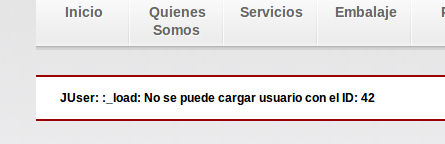

Actualmente en tu sitio web no veo la manera de dar de alta un nuevo usuario para probar lo de datos personales.
Puedes habilitar esta funcionalidad o indicarnos como llegas a la pantalla de nuevo usuario?
Por otro lado veo un error en algunos artículos respecto al usuario admin, es posible que hayas eliminado este usuario.

Donde necesito ayuda es en saber donde puedo modificar los campos que apararecen en el formulario, como es el caso de los datos personales. Además de saber porque carga la página acceso-partners y si se puede configurar.

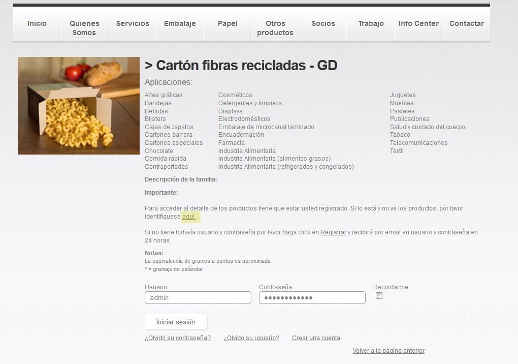

Disculpar es en el texto que dice "aqui".
Os adjunto una captura de la pantalla.
Respondido : 23/10/2012 11:38 am
Hola lmartinez,
Actualmente el texto con vínculo "aquí" nos leva al enlace:
Al no tener un usuario de "prueba" no vemos si el proceso de acceso es correcto o si debe ser otro el comportamiento que buscas.

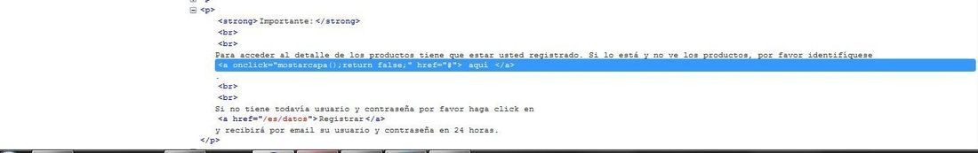

La verdad es que no lo comprendo porque cuando le damos al enlace aqui lo único que hace es cambiar mediante javascript el estado de display de una capa y entonces la muestra, no entiendo lo de código oculto.
Vuelvo a copiar la página del enlace por si os lo hubiera copiado mal:
http://www.panapel.com/es/embaleje/cartulinas/cart%C3%B3n-fibras-recicladas-gd-gt-ud-wlc/itemlist/category/78-cart%C3%B3n-fibras-recicladas-gd
Os paso códigos de acceso:
Os paso un pantallazo con el código desde fireburg del enlace aqui.
Respondido : 23/10/2012 1:41 pm
