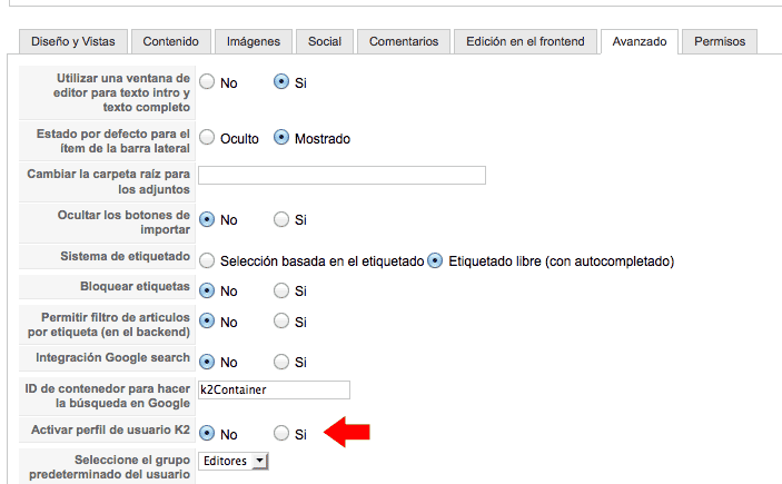

Al parecer estas usando k2, desde la configuración de parámetros de k2 puedes quitar lo adicional que agrega k2 al formulario de registro.
Ingresa al componente k2, luego en la parte superior al botón de parámetros, en el tab de avanzado desactiva esta funcionalidad de extensión de perfil, tal como se ve en la pantalla adjunta.
Respondido : 23/10/2012 8:37 pm
Respuestas: 566
Muchas gracias.
Veo que mejora con este cambio.
