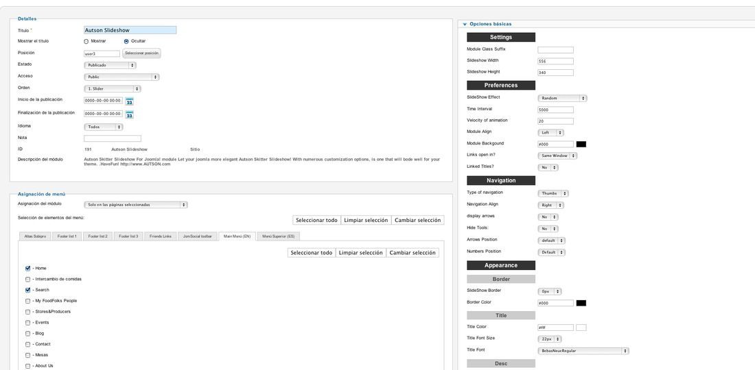

Tengo un pequeño problema con el Módulo Autson Slideshow.
NO se visualizan las imágenes que hemos colocado.
Estas estan al mismo tamaño que hemos indicacdo para el Módulo.

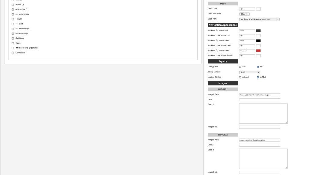

Us adjunto imagen de la configuración del Módulo

¿Has probado a rellenar todos los campos del módulo relativos a cada (todas) imagen que cargas?
- Label
- Desc

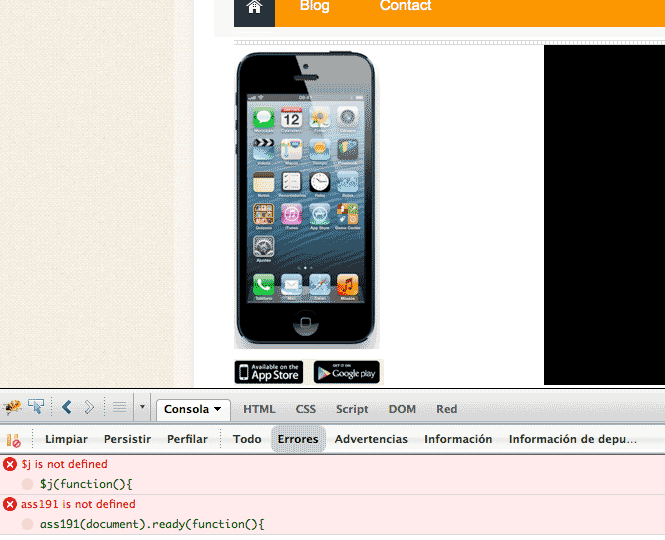

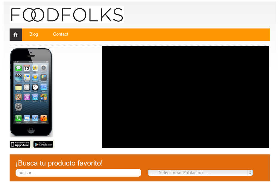

La cuestion es que la imagen se ve negra (adjunto imagen)
Respondido : 12/10/2012 7:03 pm
Hola WORLD
El slide genera errores javascript, al parecer hay un conflicto de las librerías o el código, tal como se ve en la pantalla adjunta.

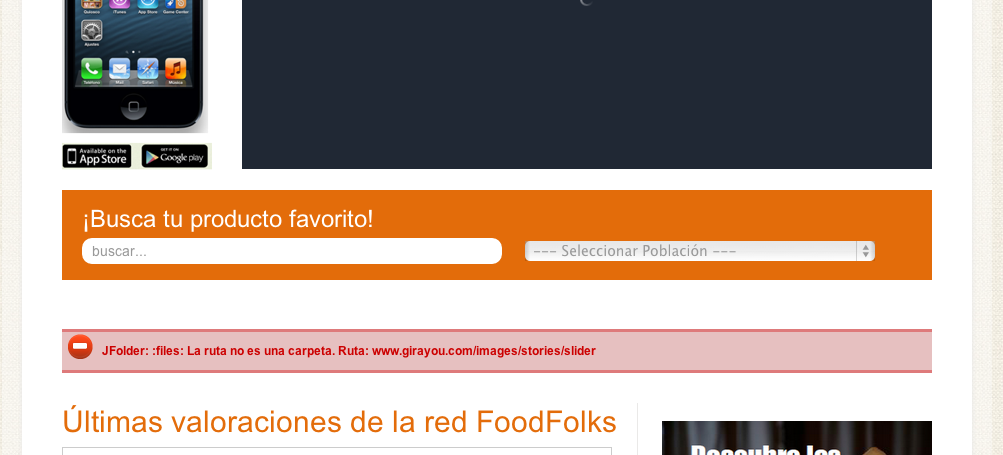

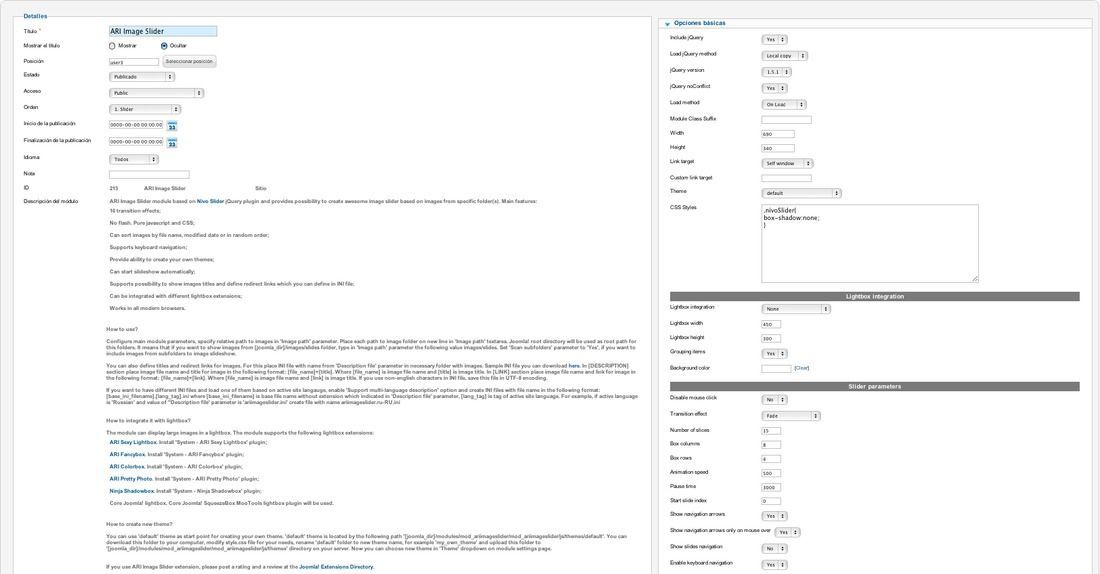

He instalado correctamente el Módulo "ARI Image Slider" que me propones, lo he configurado tal y como indicas en el video
pero... sigue sin funcionar 🙁 Es como si buscara cargar las fotos y nunca acaba, siempre está con una ruedicita como intentando cargar las fotos. La ruta de la mismas es correcta, lo he comprovado tres veces...

Tampoco funciona. Da un error.
la Ruta que he ouesto es: www.girayou.com/images/stories/slider
Respondido : 13/10/2012 9:28 am

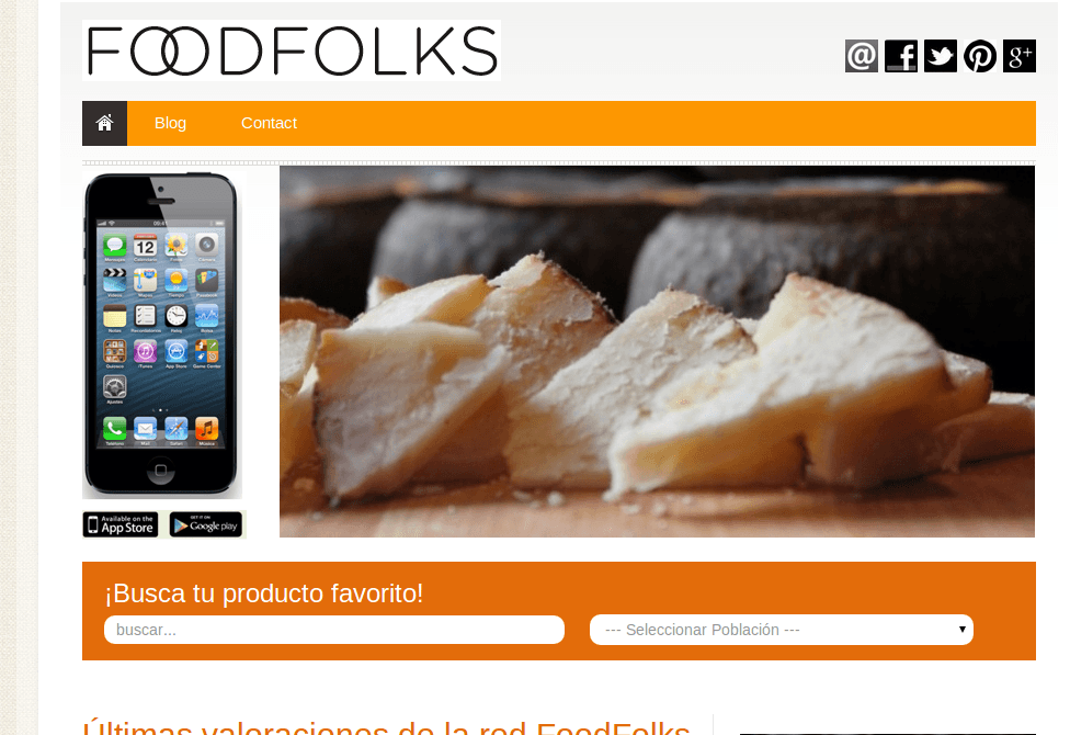

Hola WORLD NATURE,
Esto es lo que yo actualmente visualizo:
Respondido : 13/10/2012 12:11 pm

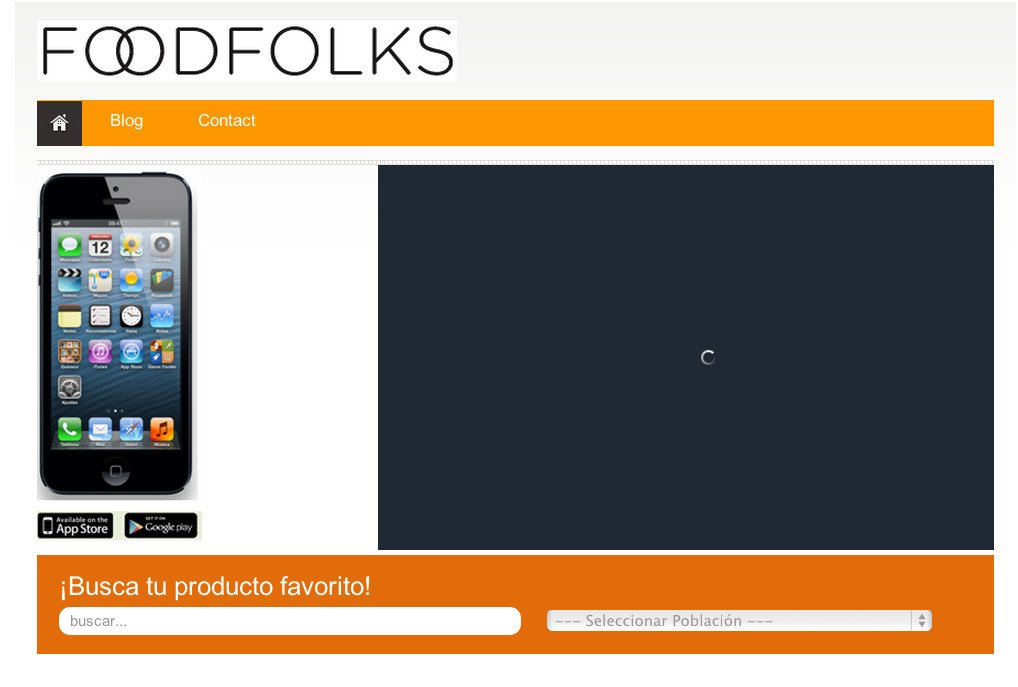

Hola Luis,
Sí. Porque he cambiado de Módulo. Pero me gustaría utilzar el propuesto "ARI Images Slider"
I sigue sin funcionar correctamente. Te lo activo para que lo veas.

Hola WORLD NATURE,
Esta claro que ahora se ve claramente que es un conflicto de javascript.
¿Le puedes decir al módulo que quieres cargar jQuery en sus configuraciones? y a ser posible selecciona la última versión del script.

El Módulo tiene como última version de JQuery la 1.5.1 pero creo que esta no es la última y por un tema de SobiPro tube que actualizar a al última versión de JQuery.
Además hay esta opciones:
Include jQuery: Yes
Load jQuery method: GoogleCDN
Que aunque he cambiado su estado, tampoco funciona

Hola WORLD NATURE,
¿Quieres decir que lo que veo en la siguiente captura vuelve a ser el otro módulo y no Autson Slideshow?
Respondido : 13/10/2012 12:36 pm

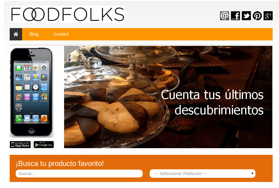

Luis,
Ya está!!! Solucionado.
he activado el Botón "JQuery No conflict! en NO, y ya funciona el Módulo correctamente.
Aún así he de advertir que esto ya lo hice anteriormente y no funcionó. Quizás porque algun otro parámetro estaba mal.
Os adjunto una imágen de como ha quedado configurado el Módulo en este apartado por si puede ser de interés para otros usuarios.
Hola WORLD NATURE,
Efectivamente se confirma que lo que veo es el módulo Autson Slideshow funcionando.
Es posible que cargues en tu plantilla MooTools aunque no necesariamente lo uses y esto genere el conflicto y al activar correctamente jQuery si te funcione.
