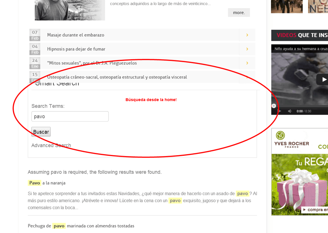

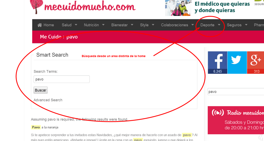

Cuando realizo una búsqueda desde el modulo search en la web, aparen los resultados en una hoja limpia siempre y cuando NO SEA desde la home de la web.
Si la búsqueda la realizo desde la home
, los resultados aparecen a mitad de página entre los contenidos de la web.
El módulo de búsqueda utilizado es BT smart search.
Adjunto 2 ficheros para explicar el asunto.
¿Alguna solución?

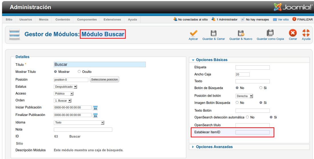

Hola Salvador,
Algo que podrías hacer es que la vista de resultados de cualquier búsqueda desde el módulo "nativo" de búsquedas de Joomla se mostrase en una página específica, solo con los resultados, sin artículos, etc., y como mucho con algunos módulos que si quieras que aparezcan en esa vista.
  1. Copia de Seguridad (Akeeba Backup, cPanel, etc.)
  2. Crear una categoría por ejemplo: Resultados de Búsqueda.
  3. Desde el Gestor de Menús crea un nuevo Menú (no ítem, sino menú independiente, como Menu Principal, etc.), por ejemplo "Menú Búsquedas".
  4. En el menú creado añades un nuevo elemento de menú, puedes llamarlo Resultados de Búsqueda y que sea del tipo Mostrar una categoría en formato blog del menú de elementos Artículos.
  5. Copia el ID del elemento de menú que has creado y añádelo en el módulo de búsquedas nativo de Joomla, en el apartado "Establecer ItemID", en los parámetros del módulo.
Cuando se realicen búsquedas los resultados se mostrarán en una página limpia de artículos y otras cosas que dificulten la consulta de estos resultados.
