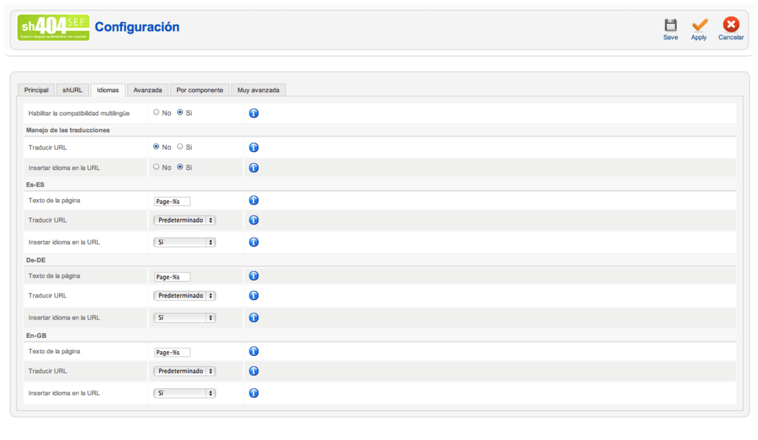

Tras configurar el componente sh404SEF veo que todo funciona bien excepto el módulo Cambiar Idioma.
En un principio creí que las urls de idioma no fueron optimizadas con el componente. Pero al ingresar desde xmap me di cuenta que están perfectamente optimizadas y SOLO ACCESIBLES DESDE XMAP ya que el modulo CAMBIAR
IDIOMA no me lo permite.
link de xmap para ver URL´s en Ingles: Sitemap Ingles

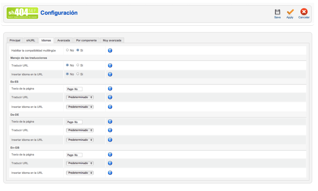

He probado a combinar varias opciones desde la pestaña idiomas del componente sh404SEF, pero según lo que he leído esta pestaña está indicada para joomfish, y yo no utilizo este componente, mis idiomas están configurados desde Joomla por defecto.
Adjunto configuración actual del componente sh404SEF.

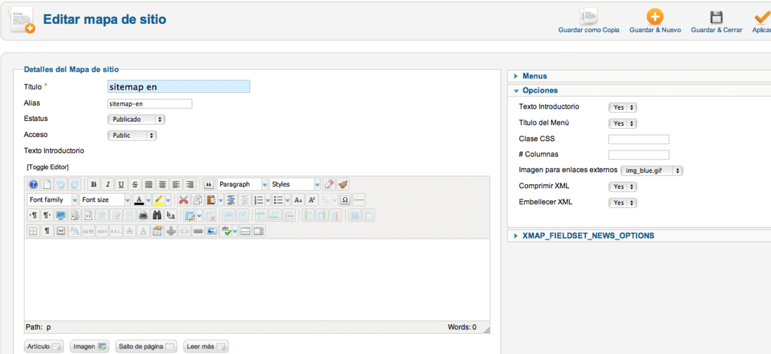

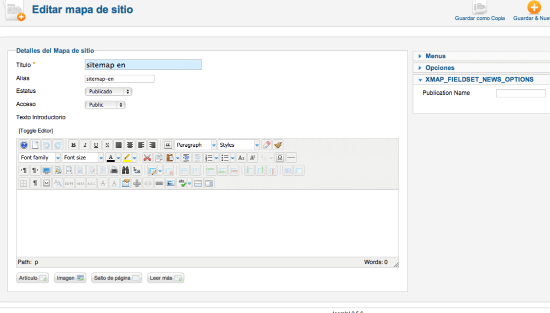

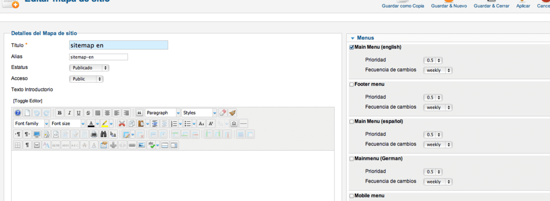

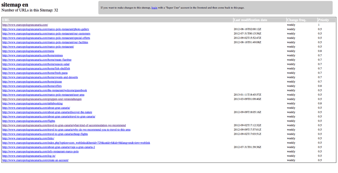

- Ya funciona el módulo, pero si navegas en cualquiera de los idiomas y vuelves a Home/Inicio (pasa directamente a español) ¿sabes a que se debe?
- Xmap ahora no genera las urls, y sin embargo está correctamente ¿no se porque?
(adjunto capturas)
Como puedes ver en este link el sitemap español si genera urls sitemap español
el ingles no genera nada y aleman tampoco

De echo el sitemap multilingue funciona perfectamente sin el componente sh404SEF, para todos los idiomas.
Ahora no funciona o no reconoce las nuevas URLs del sitio y no encuentro el rincón ó se me escapa alguna pestaña o configuración para que reconozca las URLs en Ingles y Aleman.

Bueno para cerrar este hilo aquí adjunto la configuración que soluciona que funcione el módulo cambiar idioma utilizando el componente sh404SEF, aunque como ya he dicho despues de esto el rendimiento de la página y componente xmap no funcionan correctamente.
Gracias a todos
