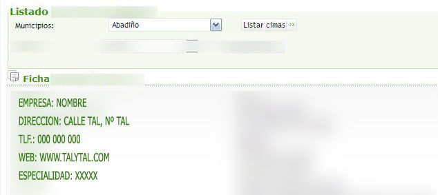

Esperando a ver su funcionalidad, paso a documentarte en imágenes lo comentado ya que el enlace que me comentas va en esa linea.
Se necesitaría un box buscador de municipios en Bizkaia.
Una vez seleccionado el municipio, el box despliega las fichas de las empresas de ese municipio seleccionado, como se muestra en la imagen.
Básicamente, se necesita una forma de elegir un municipio y ver que empresas hay en él.
