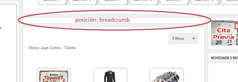

Respuestas: 65
He estado probando las diferentes opciones de la plantilla como dice en esos hilos del foro pero esa posición no desaparece.
He comprobado que no hay ningún módulo asignado a esa posición. Ni publicado ni despublicado.
Te adjunto una imagen de la posición.
Respondido : 17/12/2012 4:55 pm
Tienes la web desactivada y con los datos de usuario que nos has proporcionado no podemos acceder a la misma.
Revisando el código veo que si no tienes ningún módulo publicado en la posición breadcrumb no te debería de cargar esta caja.
Respondido : 17/12/2012 5:53 pm

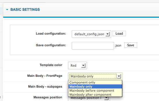

Hola Jonatan
Con respecto a la posición del mainbody y el component, esto sucede por que esas mostrando precisamente el component (que es donde se muestran los artículos)
Si no vas a mostrar artículos en tu front-end (artículos destacados) entonces te sugiero que cambies esto desde la configuración de tu plantilla y elige sólo mainbody tal como se muestra en la imagen adjunta.
Respondido : 17/12/2012 7:42 pm

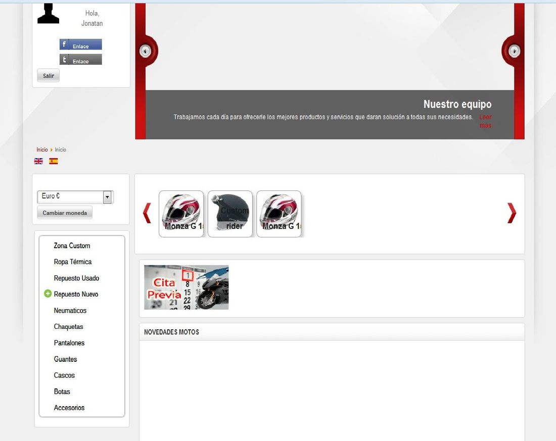

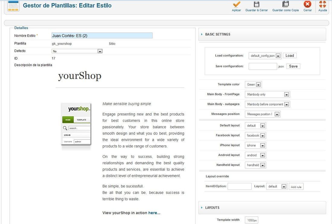

Tal y como se dice en los hilos que me sugirió David he estado haciendo pruebas con las opciones de la plantilla tal y como dices Jhon.
El resultado es el siguiente.
- Si elijo Mainbody only entonces desaparece la posicion breadcrumb (que no quiero) pero también desaparece la tienda (estoy usando K2 mart) (Cap1.jpg).
- Si copio la plantilla y la asigno al elemento de menú Motos/Nuevas entonces simplemente no importa que opción elija siempre se muestra igual. Para comprobar que realmente se esta usando esta plantilla y no la defecto he cambiado el color de menú (Cap2.jpg). Y el resultado es la Cap3.jpg.

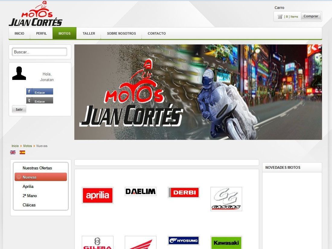

La "solución" para que no se muestren los artículos de k2 en el mainbody ha sido cambiar el tipo de elemento de menú para Nuevas. Ahora es un Artículos destacados de joomla. Pero sigo sin poder publicar el módulo MiniK2 en el mainbody y si lo publico en el breadcrumb entonces se me queda abajo la posición del mainbody (Cap4.jpg)

Respuestas: 65
No quiero publicar el MiniK2 en la posición breadcrumb, quiero publicarlo en el mainbody. Solo lo he puesto hay haciendo pruebas.
Lo que quiero son dos cosas.
1- Publicar el módulo MiniK2 en el mainbody y quitar los artículos de K2 que se están mostrando en esa posición. Pero no puedo despublicar los artículos porque entonces dejarían de mostrarse en el módulo. Lo que si puedo hacer es cambiar el tipo de elemento de menú para que no muestre esos artículos de k2 pero en este caso me queda la caja del mainbody en blanco y sigo sin poder publicar ahí el módulo. ¿Se puede publicar un módulo en el mainbody?
2- Eliminar la caja en blanco que tengo en la página en la posición breadcrumb. Ya he hecho pruebas con las opciones de la plantilla pero si elimino esa caja también se dejan de ver las categorías de la tienda de K2mart.

Ahora faltaría poder quitar la cajita blanca de la posición breadcrumb.

Para no mostrar breadcrumb ¿has probado a despublicar "todos" los módulos publicados en dicha posición desde el Gestor de Módulos?
Respondido : 18/12/2012 7:04 pm
Respuestas: 65
No hay ningún módulo de ninguna clase publicado en esa posición.
He probado lo de las opciones de la plantilla como me han sugerido en este hilo y ahora voy a mirar el articulo que me dices a ver.

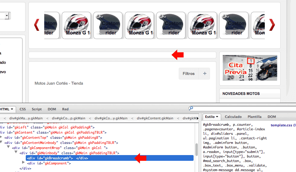

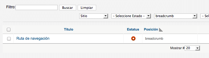

Hola Jonatan
Veo en el código fuente de tu página que aparece la posición breadcrumbs.
Verifica primero , desde el gestor de módulos, filtar por posición breadcrumbs, revisa si existe algún módulo, puedes enviar una captura de pantalla.
