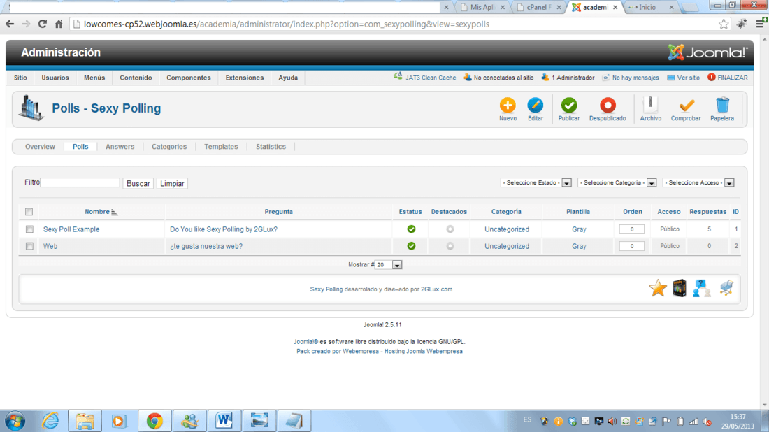

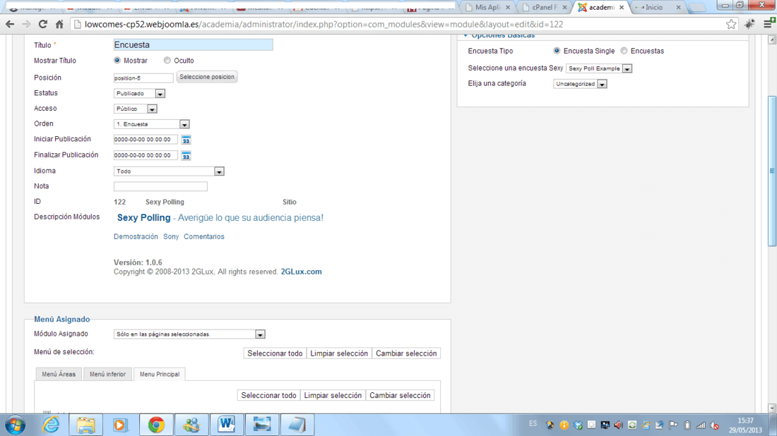

Envía una captura de pantalla donde veamos cómo tienes configurado el componente y otra con la configuración del módulo para que podamos ver cómo lo tienes.

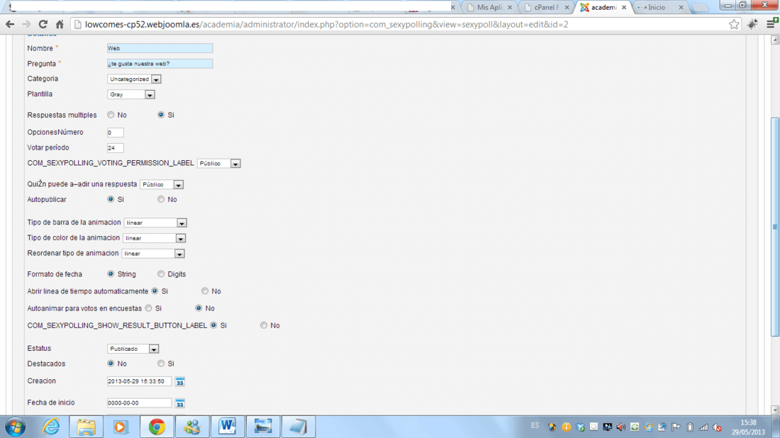

Verifica si para la pregunta que has creado en la encuesta has preparado sus correspondientes respuestas.
Para ello, una vez dentro de la administración del componente vete a la pestaña Answers y verifica que has añadidos alguna respuesta para tu pregunta.
Otra cosa que podrías hacer es probar a seleccionar en el módulo la pregunta de ejemplo que venía en el módulo y verificar si en este caso funciona.

si, le asigne 5 respuestas, y no se me publica. he mirado la configuracion y en principio esta todo correcto

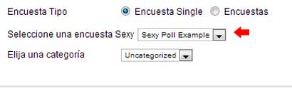

De acuerdo a las capturas que enviaste anteriormente, en el módulo debes seleccionar la pregunta correcta, actualmente esta seleccionada la pregunta por defecto.
