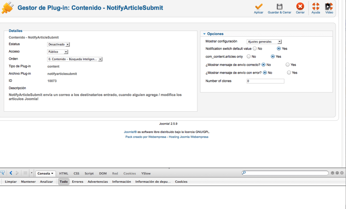

muy buenas.. necesito me den una ayudita.
les explico lo que debo hacer a ver si hay una extensión que se ajuste a esto.
q los usuarios que se logean a la web mandarles a estos la noticias... osea lo que esta en categoría destacado.
hay algo que pueda hacer esto?
gracias

Hola alberto,
Adjuntar capturas por adjuntar no resuelve el problema, lo ideal es que te centres en el problema del módulo, el cual tiene un comportamiento correcto en Joomal 2.5.9
Previa copia de seguridad con Akeeba Backup o XCloner ¿te has planteado desinstalar primero el módulo, actualizar Joomla debidamente y volver a instalar el módulo?.
Si haces esto, tras la instalación del módulo ¿puedes adjuntar una captura de los parámetros del módulo y no otra captura?.

ok mil disculpas las capturas que adjunte anteriormente fueron porque Hickam me pidio que pasara los errores que me da pero claro el tema es que estoy tratando dos temas distintos en la misma consulta la culpa es mia por mezclar perdon.
hare lo que me dices y te aviso...

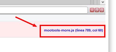

Básicamente lo que te pidió Hicham es que habilites el firebug e ingreses al plugin NotifyArticleSubmit, al cargar el plugin en la pestaña Consola del firebug se deben mostrar los conflictos que estén afectando para que no cargue dicho plugin:
Nos puedes facilitar dicha captura para resolver el problema.

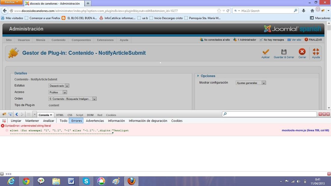

ok hice lo que me dijistes te paso la captura con el error al abrir el plugin

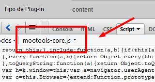

Hola Alberto,
Tienes un conflicto con Mootools, pincha sobre el error:
Y envíanos una captura de lo que se muestra.

Respuestas: 1118

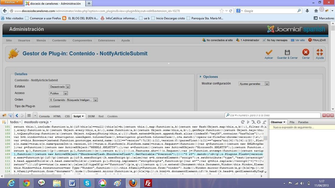

es larguisiimoo te lo copio aca porq impresion de esto no puedo hacer de la linea 109 col60)
ahora el error lo marca en esta linea, te adjunto esa pantalla y la linea del 109 a160

Respuestas: 20131

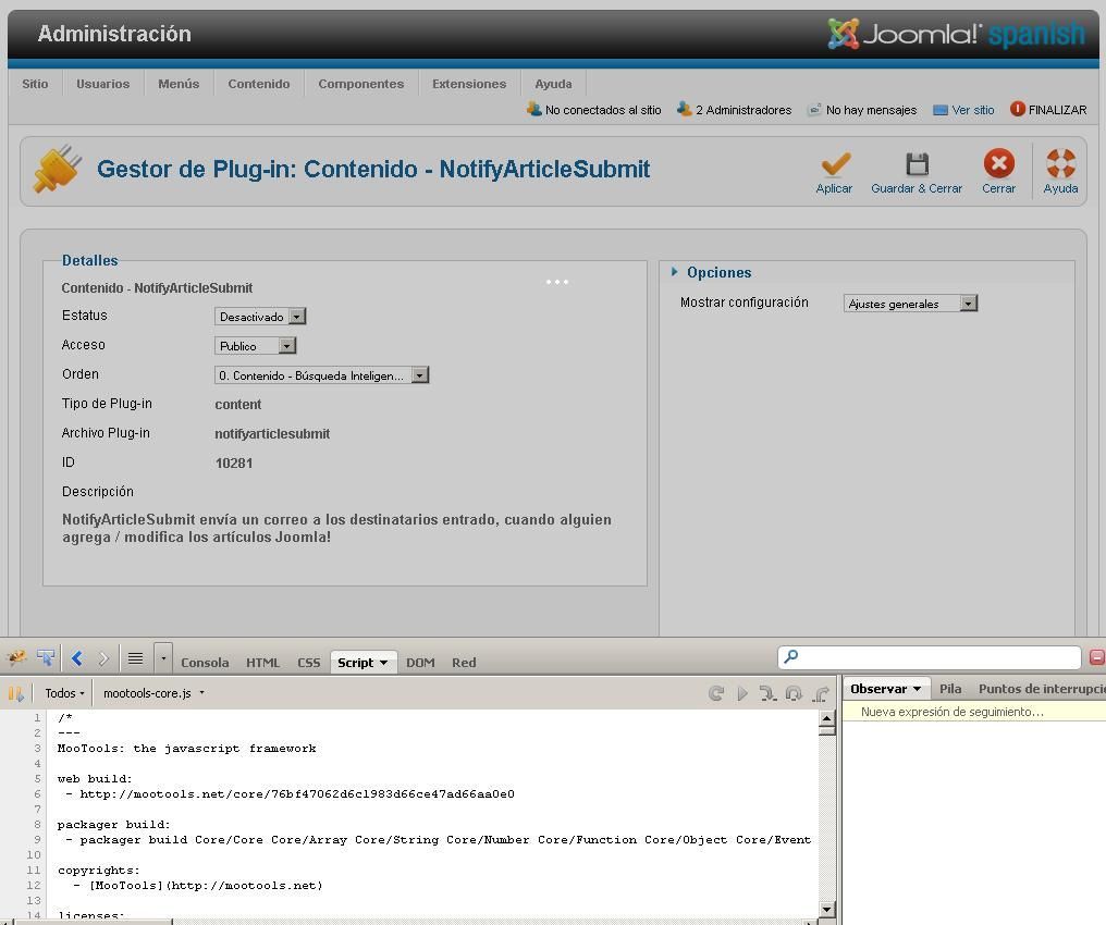

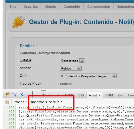

Hola Alberto,
Pincha en lo que te adjunto en captura:
Se te abrirá una lista, tienes que buscar la que esta marcada con un visto. Luego de eso nos envías la captura para revisarlo. Tienes alguna extensión que llame a un flash?

hola, pues me baje el plugin de activar y desactivar mootools y sigo sin poder cargar el plugin de notificacion de articulo..

Seria importante que nos facilites la captura que te pedimos que es cuando le das clic en mootolls-core.js para revisar el fichero que lo afecta:
También puedes revisar si el fichero error_log te brinda alguna referencia en la ruta: public_html/administrator/error_log

Respuestas: 1118
MooTools: the javascript framework

No tiene mucho sentido que nos envíes la librería de mootools, verás si bien es cierto el error aparece en moootols no significa que este tenga el problema, sino que hay llamadas previas que causan el problema y q es dificil saber.
Mootools es invariable y dificilmente presentará errores por si mismo.
Por lo tanto tu problema según he leido viene de tu Joomla , el hecho de que no te funionen los popus es muy probable que sea una consecuencia que no trabaje esta extensión que intentas configurar.
Deberás primero arreglar tu Joomla y que te funcione correctamente. Una manera de hacerlo es actualizándolo, esto sobreescribiría los posibles archivos que tienes mal en caso ser este el problema.
Sin embargo es un tema diferente al planteado en este hilo por lo que te sugiero hacer un nuevo hilo de discusión, una vez tengas funcionado tu joomla correctamente intenta reinstalar la extensión
