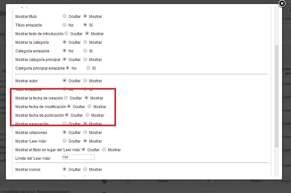

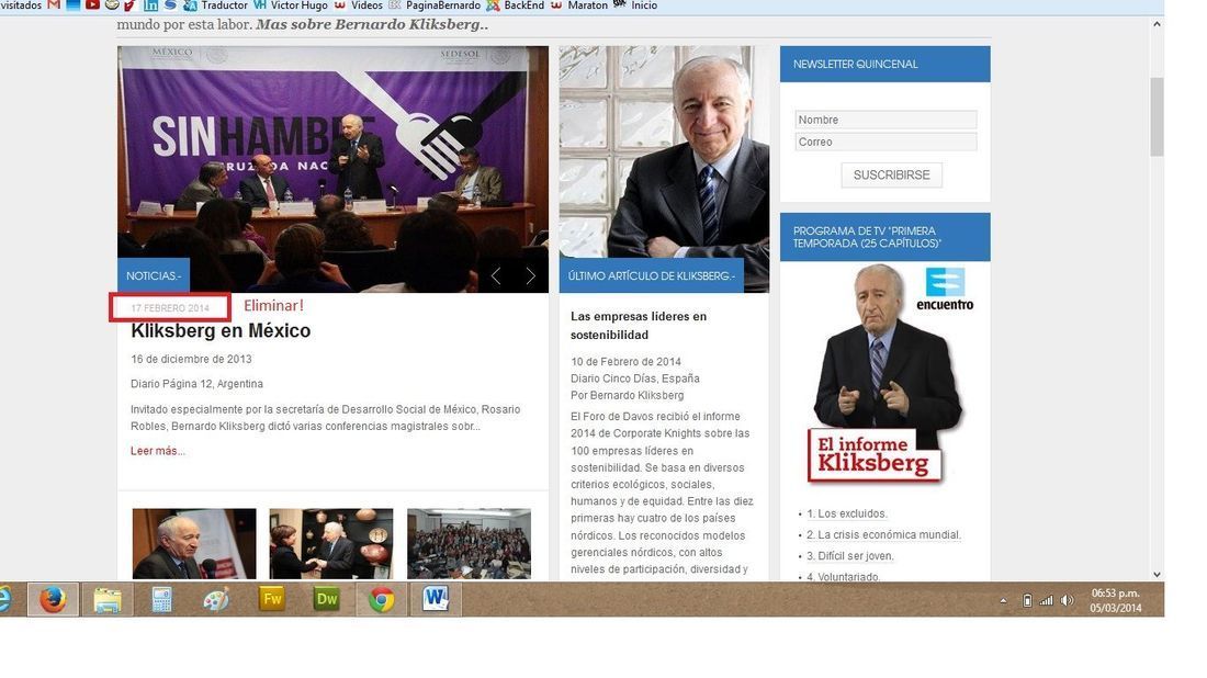

Buenas! Estoy utilizando el Módulo mod_janews_featured para mostrar noticias en el inicio de mi página, el tema es que no quiero que se muestre cuando se publico o se creo la noticia, no encuentro la forma de ocultar las mismas,... Desde ya muchas gracias, adjunto imagen a continuacion..

Hola Julian,
¿Has probado desde el Gestor de Artículos, Opciones o Parámetros (icono superior derecho) y despublicar las opciones que muestran fecha de creación, fecha de publicación, y aquellas que no quieras que se muestren?.

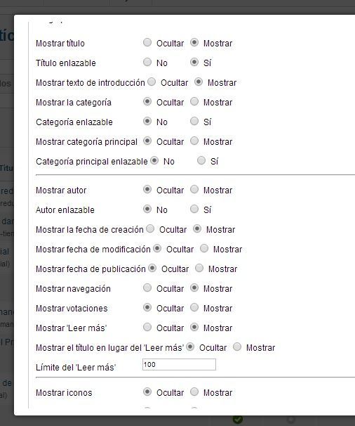

Buenas! Gracias por tu respuesta. He probado, en los articulos las elimina pero en el mudulo ja_new no, creo que no tiene dicha opcion. Pero he decidido utilizar la fecha de creacion para todos y listo. Ahora mi problema esta en que cuando los veo tipo Blog me dice fecha de creacion y cuando ingreso a un articulo me dice fecha de publicacion... Los articulos estan todos configurados con el valor global. Adjunto una imagen de como tengo configurados los parametros globales....

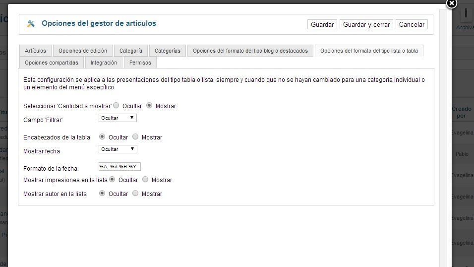

Tambien se me presenta una duda, nose si tiene algo que ver las Opciones del Formato del tipo... Adjunto imagen...
Eso guarda relación con la configuración que hayas establecido para el ítem de menú que los muestra "tipo Blog" y la vista de "artículo".
Yo recomiendo no modificar los parámetros nunca desde el artículo (lo que se mostrará y lo que no se mostrará) ni desde el ítem de menú (que también lo permite) sino centralizarlo todo en Opciones del Gestor de Artículos y en los demás dejar "Por Defecto" ya que sino te volverás loco para saber si tal cosa la cambiaste en tal o cual elemento de tu web.

Comprendo perfectamente lo que me decis. Tengo los items configurados con valor global, como asi tambien los articulos. Pero pasa que me sucede algo extraño.
Si oculto todas las fechas, no me aparece ninguna, lo cual es correcto. Pero si pongo mostrar la fecha de creacion, me pasa lo que estoy viendo en este momento, veo la de creacion y dentro del articulo veo la de publicacion.
Y si pongo mostrar la fecha de pubicacion, cuando los veo en formato blog veo la de publicacion y cuando ingreso al articulo veo "ultima modificacion". Muy raro!
Nose donde puede ser que le estoy errando....
Te adjunto las capturas de como lo tengo configurado.

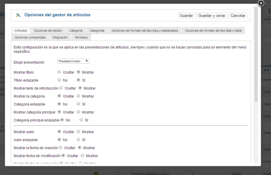

Hola Julian,
La captura que adjuntas ¿es de las opciones del ítem de menú "Blog" o del "Gestor de Artículos? si recortas mucho las capturas perdemos el foco del contexto en que se ha realizado la captura y es más difícil determinar donde esta el error.

Te adjunto la captura mas copleta.. Son las OPCIONES del gestor de articulos...

Hola Julian,
¿Has revisado si en los módulos que muestran noticias en determinadas posiciones de la plantilla tienes configuraciones que muestren la fecha de publicación o creación diferente de lo configurado en el Gestor de Artículos?.

Para eliminar dicha opción tienes que dirigirte al fichero /templates/ja_nex/html/mod_janews_featured/nex/blog.php y eliminar la linea de código:
								created, JText::_('DATE_FORMAT_LC3')); ?>
