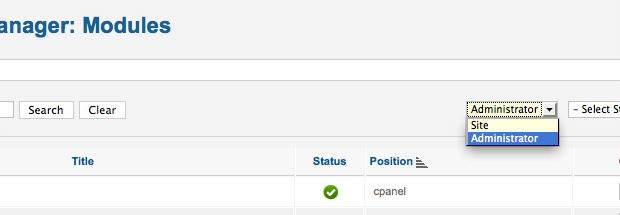

HOla Elsa
Primero, debes asegurarte de que estas buscando correctamente el módulo, es extraño que lo hayas desinstalado, desde el gestor de módulos => selecciona los módulos de Administrador, tal como se ve en la imagen
Luego crea uno nuevo, debería aparecerte el módulo de multilenguage
Por otro lado, este módulo es sólo informativo, no es crítico para que funcione el multilenguage en tu sitio web.
Respondido : 28/12/2013 6:39 pm
