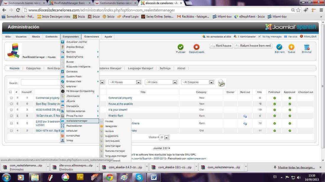

bueno me descargue e instale el componente, y me baje el archivo de idioma que se muestra aquí onando-bienes-raices-con-real-estate-manager-en-joomla-15-17-y-25-i.html
hice todo tal cual el video, copie el arhvio spanish.php en componente lenguaje
y sigue mostrando todo en ingles
como muestro en la imagen
la version que esta para bajar del componente es 3.0 quizás por eso no funcione.
como hago para que se traduzca mil gracias

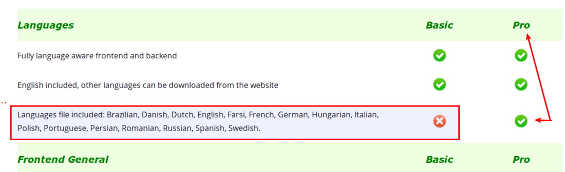

Veo que el autor ahora la parte de "multiidiomas" la ha pasado a "versión de pago" por lo que no se si el soporte multiidioma está disponible en la versión free.
Los archivos de la nueva versión "gratuita" son descargables desde:
- http://ordasoft.com/All-Download/Joomla-2.5-extensions/Real-Estate-Manager/Real-Estate-Manager-New-version/View-category.html
Los archivos de idiomas son de pago, puedes verlo tu mismo en la siguiente captura:
La traducción que yo hice y está disponible en el artículo es para Joomla 1.7 y NO te servirá para Joomla 2.5/3.1.x

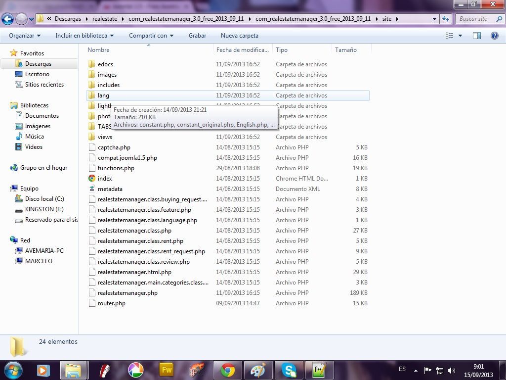

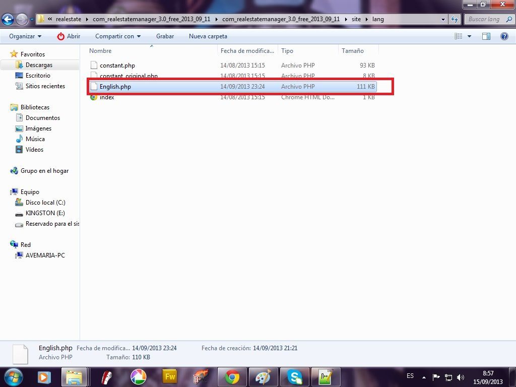

hice como me dijisteis descomprimí el componente allí hay dos carpetas una se llama admin y la otra site.
dentro de site selecciono la carpeta lang y ahí esta el archivo Enlgish.php este es el que debo traducir?
te envió capturas para ayudar a comprenderme

Solo hay archivo de idioma "English.php" en la carpeta /site no en /admin
Tendrías que editar dicho archivo con un editor de código (Notepad ++ por ejemplo) y traducir las cadenas con cuidado de no eliminar comillas simples o dobles que encierran cada frase ' o "
El autor no ha normalizado el componente para que trabaje con archivos .ini, lo cual es un verdadero error y eso provocará que muchas cadenas no se traduzcan y tengas que editar archivos .php (bastantes) para localizar las cadenas en inglés y traducirlas directamente, preferiblemente desde tu cPanel, Administrador de Archivos, Editor de Código; no hay un método mejor ni más cómodo por mucho que te pese.
